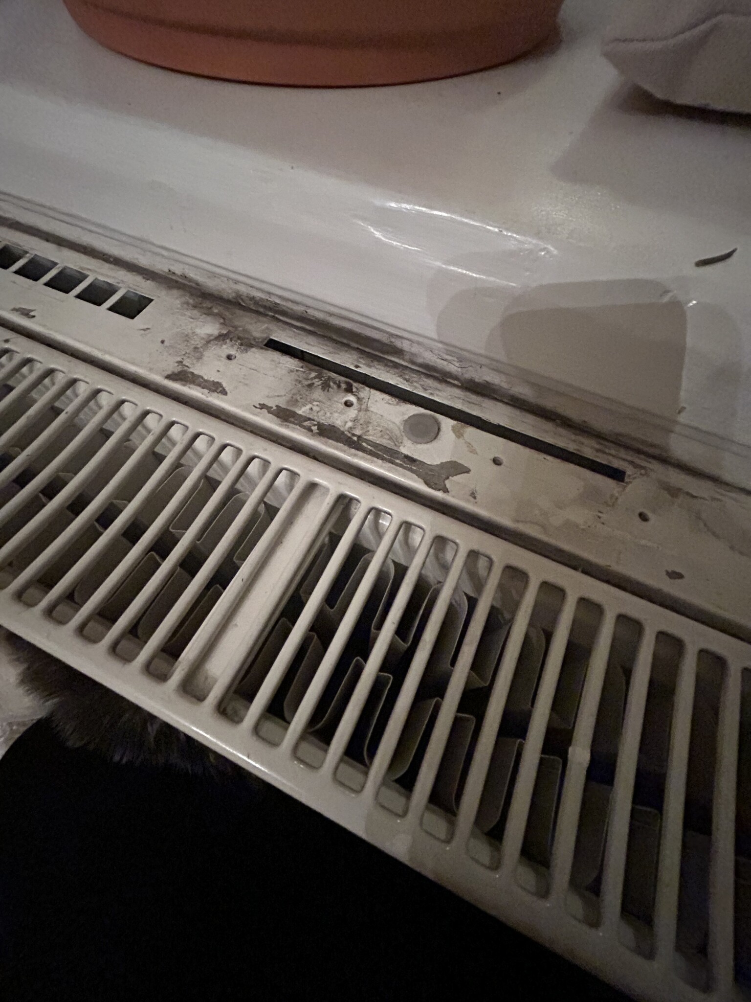

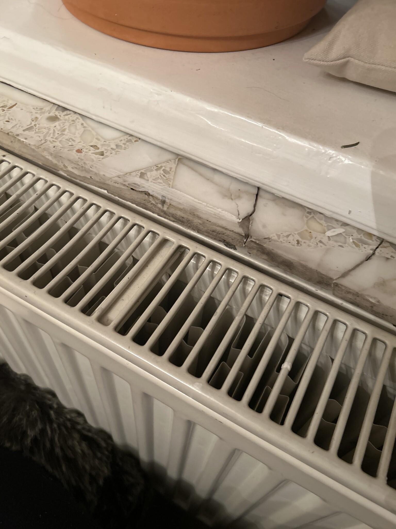

Hej! Jag har (vad jag antar) en frisluftsventil bakom elementet. Det kommer kall luft och förra ägaren verkar ha lagt en marmorbit på öppningarna. Jag undrar om den ska vara så (utan marmorbiten) eller om ventilen saknar något…
  • Frisluftsventil bakom element med en marmorbit delvis täckande öppningar; synlig smuts och slitmärken.
  • Element med frisluftsventil bakom och en marmorbit delvis täckande öppningarna. En orange kruka och en kudde syns ovanpå elementet.
Skulle tippa på att det är ett handtag och/eller själl som saknas.
Hur långt ner går den?
Vet att i vissa så ska det sitta filter.
Tilluften ska förvärmas av radiatorn, men om det är för stort luftflöde så hinner typ inte radiatorn att värma luften någonting.

Tack. Den är i samma längd som elementet.
