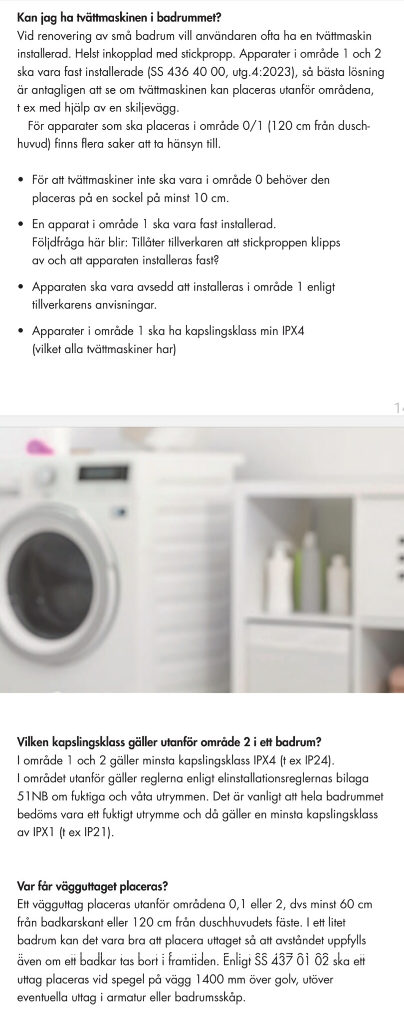

Nja, schukouttag får inte finnas överallt i ett badrum.
Uttaget måste sitta utanför områdena 0,1 eller 2, dvs minst 60 cm från badkarskant eller 120 cm från duschhuvudets normalposition.
Om TM/TT/handdukstork/etc hamnar i område (0/)1 så måste de vara fast anslutna.
TM/TT som står i område 2 får vara ansluten med stickkontakt men riskerar att hamna i område 0/1 om badkaret tas bort.

Ja det får man enligt elsäkerhetsreglerna, sen ska även tillverkaren tillåta att den installeras i område 1.kisumisu skrev:
I område 0, 0-10 cm över golvet 0-120 cm från duschhuvudets normalposition får det inte finnas något, däremot får det finnas i område 1, 10-225 cm över golvet 0-120 cm från duschhuvudets normalposition.
Bild saxad från bifogad pdf.
Det kvittar vad det är för typ av vägguttag, bara det är skyddsjordat uttag med minst IPx1 (normalt IP21) samt att det givetvis skyddas av jordfelsbrytare.kisumisu skrev:
Vägguttag med IP44 eller högre är överkurs.
