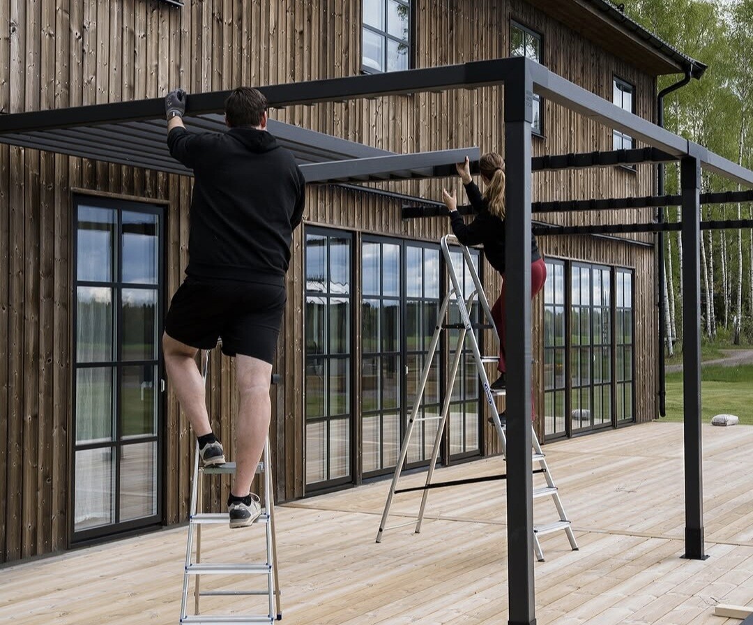

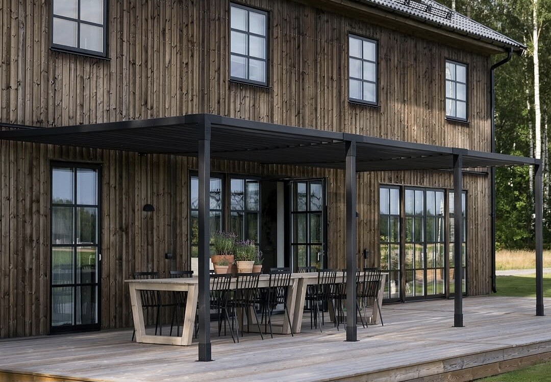

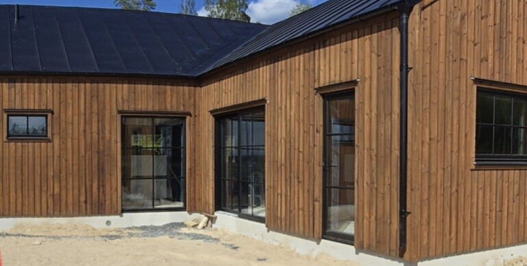

Vi planerar att bygga en pergola likt den på bilderna nedan men jag funderar på hur man löser "anslutningen" mot fasaden i vinkeln på bästa/snyggast sätt.
Jag tänker att man antingen sätter en stolpe likt de andra tre nära väggen men låter det vara en glipa mellan fasad och stolpe på ca 20cm (?). Ett annat alternativ tänker jag är att skruva fast en regel på fasaden som man fäster "ribborna" i (?), hur hade ni gjort?
Bilderna är lånade från kontot "cicimollerkirchsteiger" på Instagram.

Hej, sorry om jag var otydligt. Tredje bilden är vårt hus. Det är träfasad.

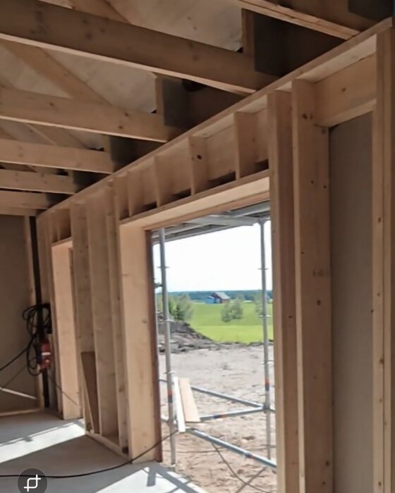

Vet du vart reglarna eller hammarbandet går bakom fasaden? I så fall är det en bra variant att fästa en bärlina i dem och sen pergolans takbalkar i bärlinan.

Ja, det vet jag så rent konstruktionsmässigt är det inga problem. Tänkte kanske mer på det estetiska.
K
Då är det ju bara en smaksak.
Så frågan är egentligen vad folk tycker gällande en pergola i innehörn på ett L-vinkelhus? Medans bilderna från Instagram är en rak fasad

Ja, det var en bra sammanfattning. Jag hade nog egentligen föredragit att ha en stolpe längst in men tanken var om det kanske ser märkligt ut att ha en stolpe så nära väggen i vinkeln.
Någon rekommendation på vilken skruv jag ska använda för att fästa "stolpskon" och/eller regeln i hammarbandet?

Konstruktionsskruv

Typ ET-T?

Ja den funkar, ger lite doldare infästning. Annars funkar också WAF eller HF (HEX huvud).
