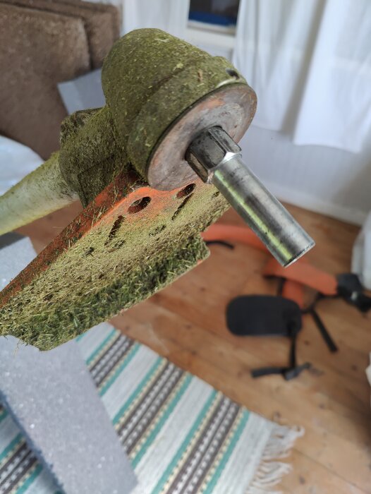

Har fått en trimmer/röjsåg. När jag skulle byta från trimmer-huvudet till sågklinga insåg jag att något måste fattas i påsen som följde med.
Det jag har (förutom trimmerhuvud+mutter) är själva klingan och något som verkar heta "stödfläns". Kan inte se hur detta skulle gå att montera ihop.
Hittar ingen bra instruktion eller bild på hur man byter. Någon som vet vad som saknas för att kunna montera klingan?

Tack! Jag tycker dock inte att det stämmer ändå. Den som i manualen heter 250r (250rx har jag inte kunnat hitta) ser inte likadan ut.
Det enda jag kan komma på är att axeln som kommer ut ur växelhuset ska tas bort för att kunna fästa klingan. Är den isf höger eller vänster-gängad?

Den axeln tillhör själva trimmerhuvudet!K kallep1 skrev:
Den ska skruvas av om du ska ha klinga. Då blir det en axeltap kvar som klingan monteras i.
Är det en sågklinga du ska använda måste du byta till avsett metallskydd.
