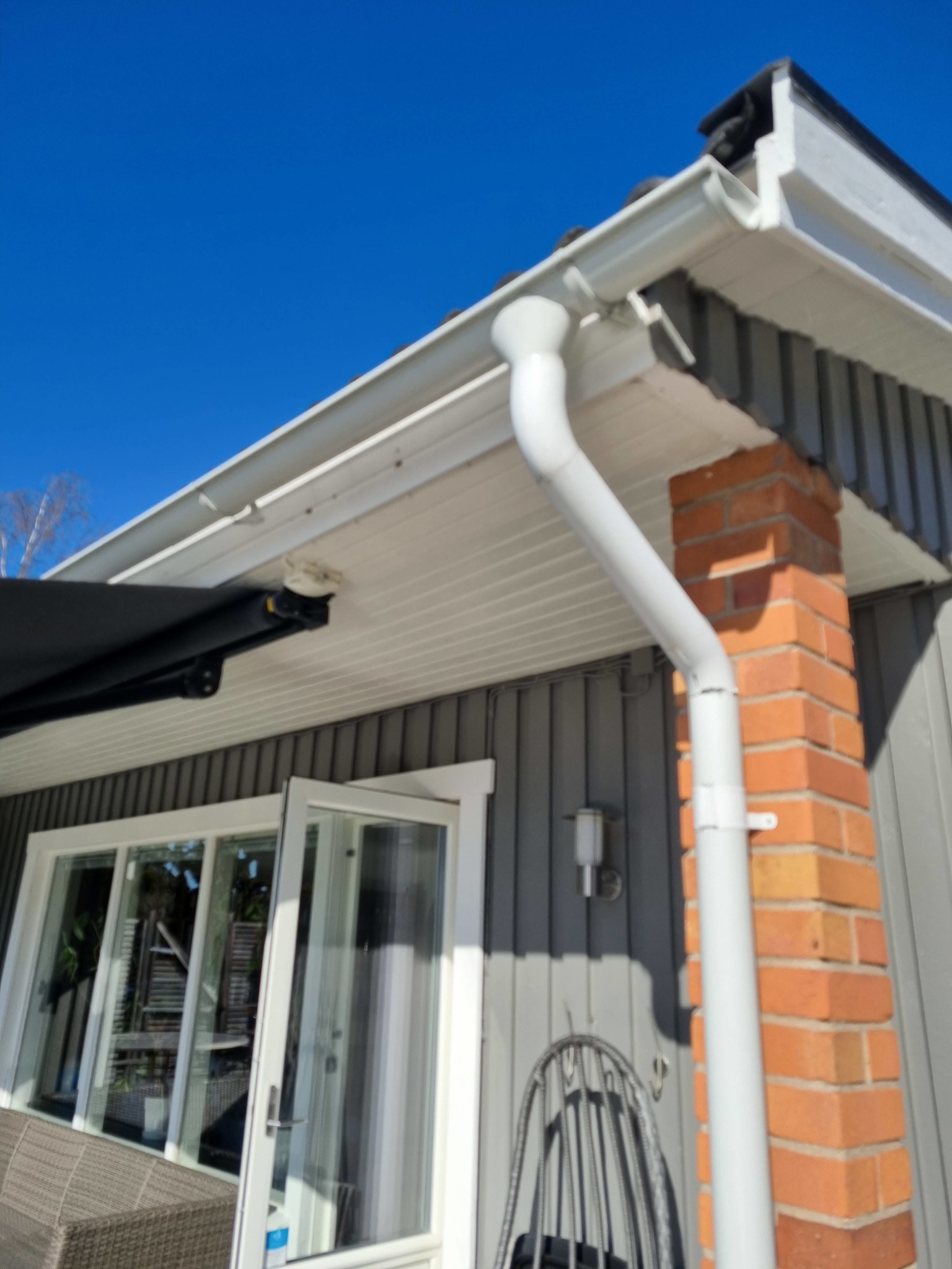

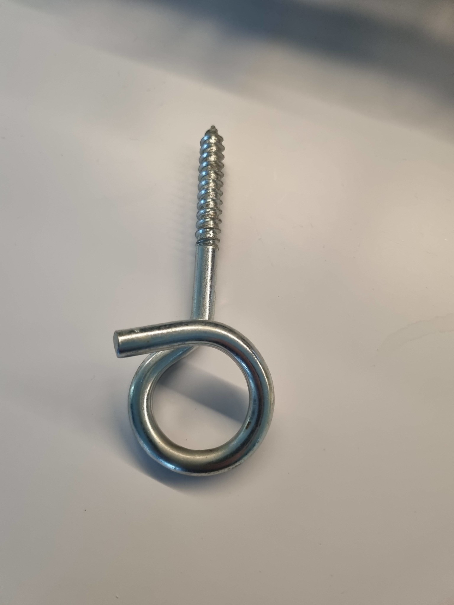

Kan en skruvkrok enligt bild hålla upp till 100 kg lodrät belastning om man fäster den i en takstol, eller bör man skaffa en krok med flera fästpunkter? Gängorna är 9 mm. Bild nedan på krok, tak den ska fästas i samt stolen som ska hängas upp. Metallögla med gängad del, öglan uppåt, på ljus bakgrund. Används för upphängning.

Nu ser jag inte exakt hur lång den är, men den ser knappt ut att komma igenom panelen under takfoten. Med det sagt så finns det bra mycket bättre saker på ditt närmsta byggvaruhus.
Det är 50 mm med gängor sen ytterligare 20 mm innan kroken börjar så drar man in den maximalt borde den gå in 4-5 cm i takstolen. Men kanske värt en tur till Bauhaus så man inte druttar i backen när man sätter sig. Gissar att det behövs något rejält när kraften drar i skruvens riktning rakt ner...
