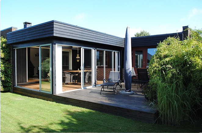

Ska bygga ut min altan och har då tänkt att fästa en av golvreglarna (45x145) i den befintliga "kjolen" runt altanen (altanen är upphöjd ca 30 cm över marken).
Tror ni detta kommer hålla eller jag bör palla upp med plattor under?
Totalt kommer det bli fyra golvreglar (540 långa) som ligger cc 60. Dom två i mitten kommer ligga på plattor och den längst bort från befintlig altan kommer jag fästa i staketstolparna (95x95) som är fästa i betongfundament.
Edit: Hittade en gammal mäklarbild.
Altanen ska alltså förlängas ca 1,5m åt det håll där bambu och det höga gräset står på bilden (höger), "kjolen" ser likadan ut på den sidan.

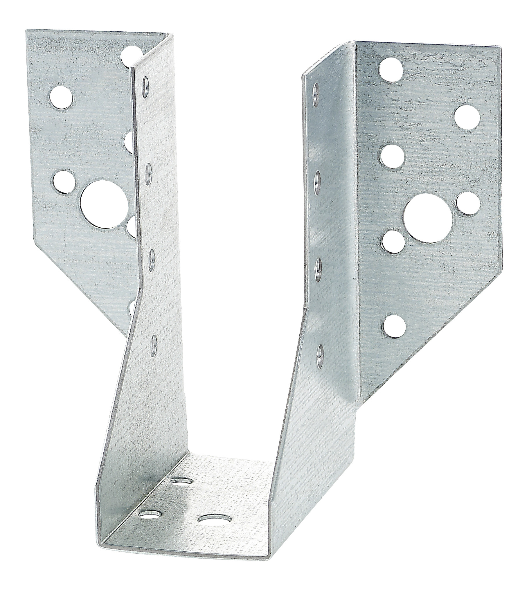

Produkter som diskuteras: "balksko"
Balkskor
Balkskor används för att skapa starka och säkra förbindelser mellan två träelement, oftast mellan balkar och stolpar inom konstruktion. De finns i en rad olika storlekar och former, beroende på den specifika tillämpningen. De är ofta

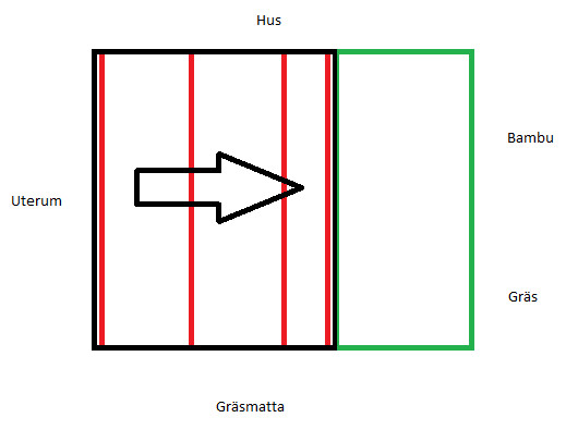

Förstår inte riktigt hur du menar?Liemannen skrev:
Befintlig altan, svart
Golvreglar, röd
Ny altan, grön
Trallen går i pilens längdriktning
Hur ska jag fästa balkskorna menar du? Då går golvreglarna på fel håll?
