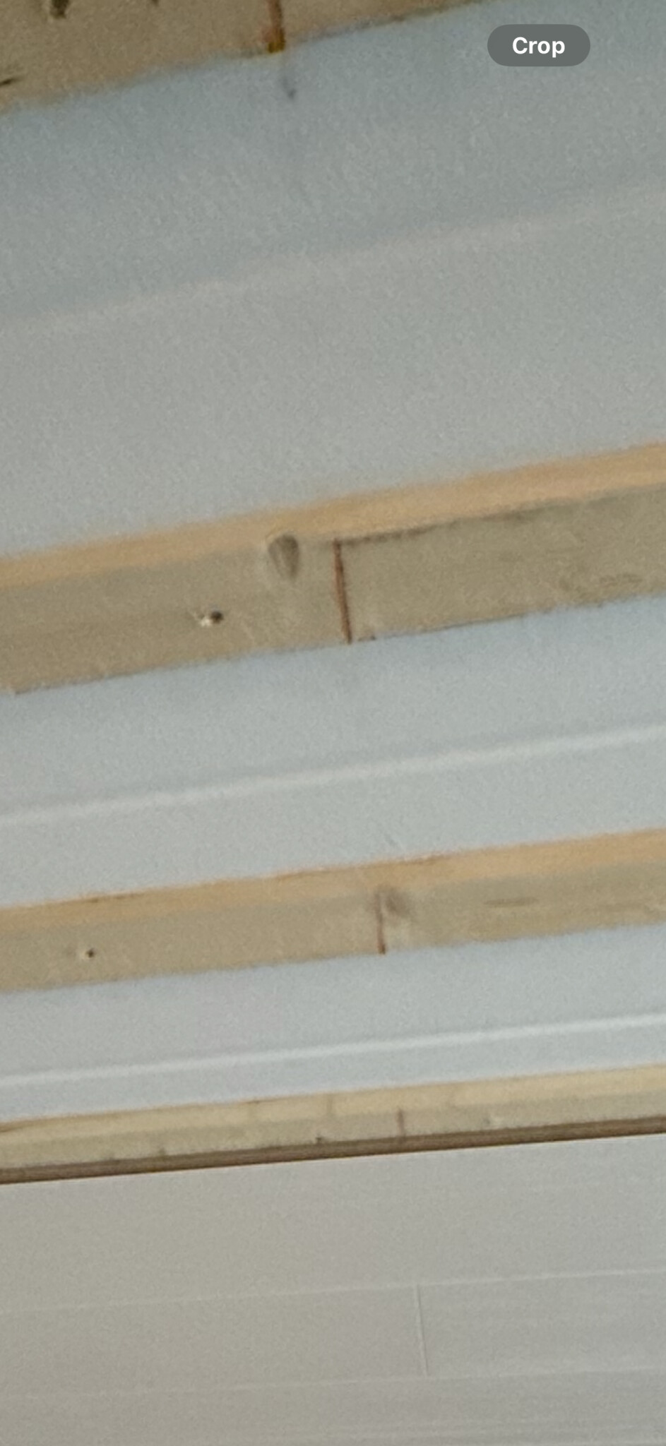

Skall sätta upp gardinskenor i ett nytt huntonittak. Tänker att det nog är optimalt att skruva så det går in i läkten.
Men vilken skruv ör bäst? Vill ju helst ha fina hål så det inte blir allt för fult om vi byter gardinskena i framtiden.
Undrar också om det finns någon standard för hur långt ut från vägg man monterar en gardinskena.
  • Träskenor på ett huntonittak med borrade hål för montering av gardinskenor.
Limma så behöver du inte använda så tjocka skruv. Skivskruv är nog optimalt. Limklutt var 20 cm. Men du kommer behöva måla om ändå. Grövre gängor funkar alltid bättre i porösa material.
