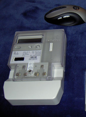

Fast monterad strömmätare för 230VAC?
Jag letar just nu med ljus och lykta efter någon liten enkel strömmätare för enfas 230VAC @ 10A, avsedd för fast montage (förslagsvis i DIN-skena). Jag vill i princip bara ha en liten låda (storleksordningen 4 DIN-skeneenheter bred) med display och skruvplintar för tåtarna.
Elektrikern jag snackat med tycker likt mig att det borde finnas, men det går inte att hitta på de 'vanliga' ställena.
Det enda jag hittat är antingen kWh-mätare eller stora dyra åbäken för 3-fas och hög ström.

Nåt här som passar?
www.conrad.se
Mätinstrument->El- och effektmätare
ex. art nr 125365, 125392 eller 611152.
Fast de mäter kWh, förståss... Ville du bara ha en momentanvisande amperemätare?
Typ såna här: http://www.elfa.se/elfa-bin/setpage.pl?http://www.elfa.se/elfa-bin/dyndok.pl?dok=2016632.htm
Den typ de har är 5A AC, men tillverkaren har andra typer också, kolla databladet.
Du ska nog ha en 1A AC + en 1:10 strömtransformator för att få 10A maxutslag.
Edit: här är Gavazzis svenska web: http://gavazzi-automation.com/ac/se/index.asp
/Lars
