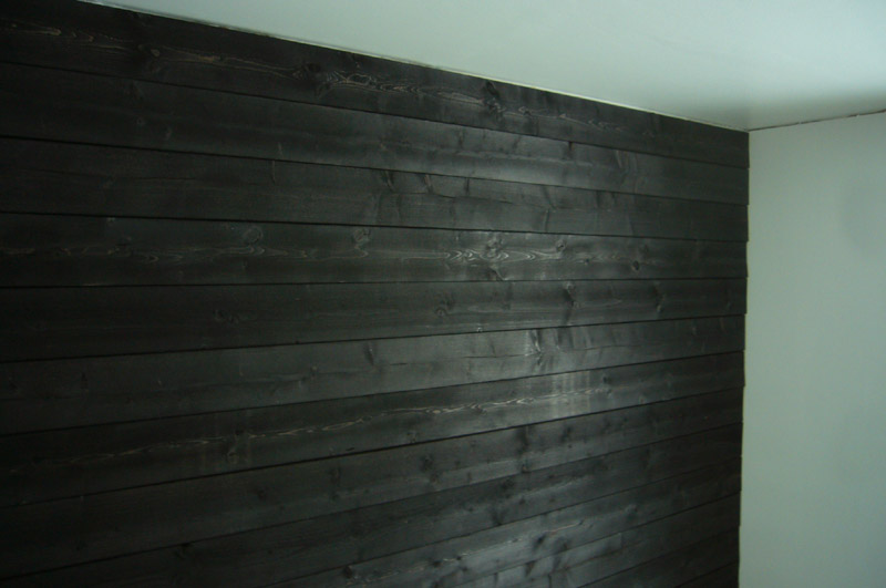

Hur gör jag för att måla en panel svart/mörk så det liknar moelvens "rough"?
Dvs att trät skiner igenom. Hur ska man färga trät, betsar man det eller oljar det på något vänster?
Resultatet jag vill uppnå är något åt detta håll:

En möbel / panellack med piggment
Antingen finns det färdig eller så måste den oftas brytas. Då kan man själv välja hur mörk träet ska vara, det vill säga; desto mer lager desto mörkare färg. Men jag tror att träet struktur kommer synas igenom vilket som.
Lycka till!

Så här blev resultatet i varje fall, jag körde med Herdin Lackbets (aldrig mer att jag betsar inomhus i bostadsutrymmen kan jag säga, inte ens korsdag + fläktar + skyddsmask med filter hjälpte.... dålig blev jag).
Blev dock ruggigt nöjd med panelen, precis så som jag ville ha den.

Grymt snyggt! Visste du inte att lackbetsen finns i vattenburet?
Renoverare
· Västra Götaland
· 1 117 inlägg
· Hallands län
· 68 inlägg
Lackbetsen är ju väldigt snygg, tränger in väldigt bra i träet men vad jag vet så ska den vattenburna fungera lika bra
dock mindre bra på hårda träslag...
