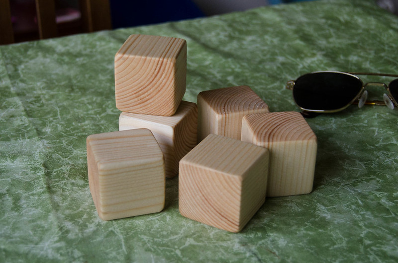

Tog hem en första sats som jag slängde ihop idag vid bygget, gjorde kuber och fasade kanterna och slipade, sen lade jag på paraffinolja som en finish, lär ju va matsäkert, åtminståne i dessa mängder och insuget i trä. Använder det på mina skärbräden också. Såhär ser de ut:

Jag tycker att det ser jättefint ut!
Mycket likt mina gamla 2"x2" klossar.
Men jag var nog försiktigare med slipbandet, det blev lite mer "rough" utseende.
Men visst är det roligare att se årsringarna än en steril lackerad yta?
