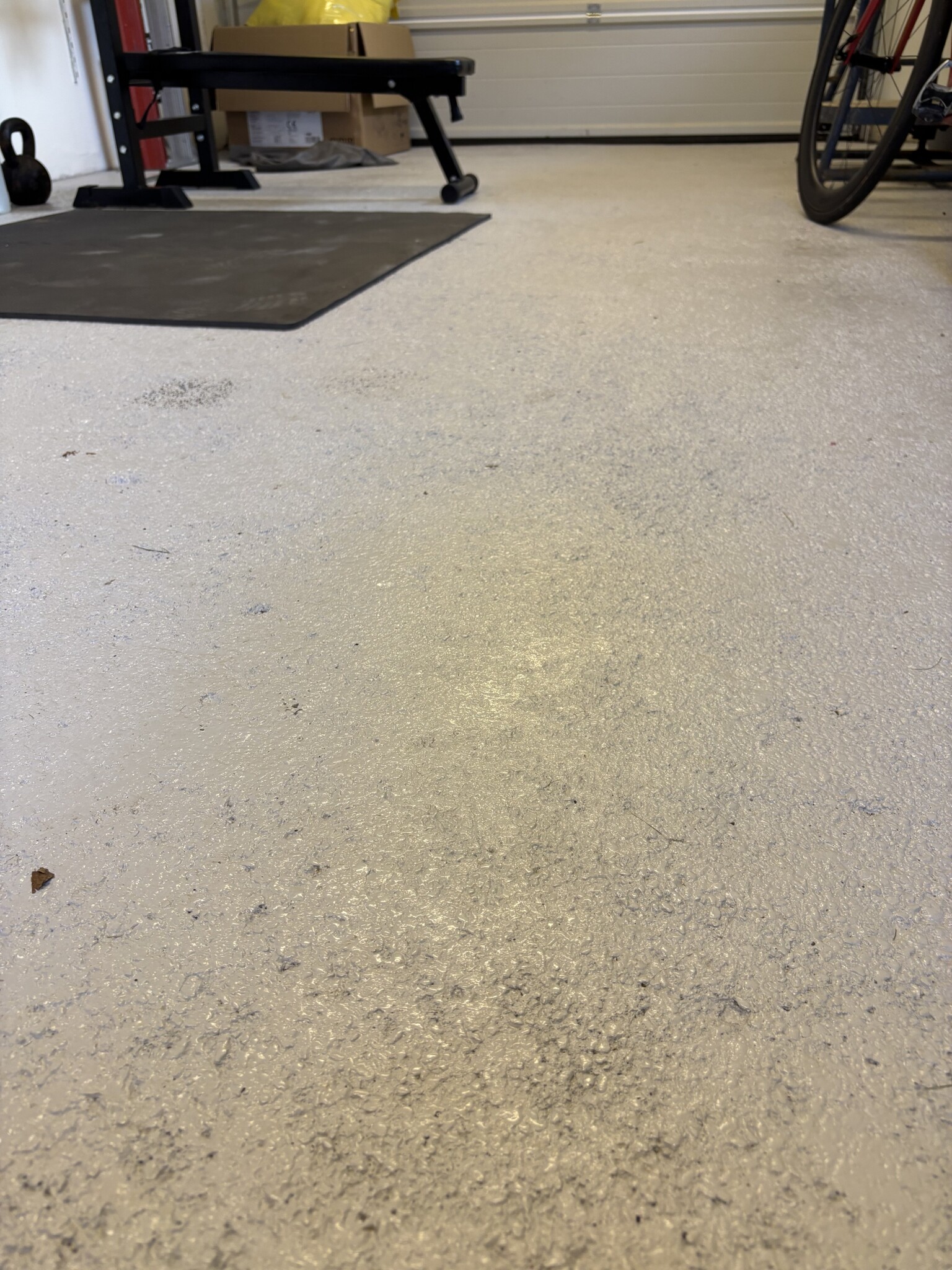

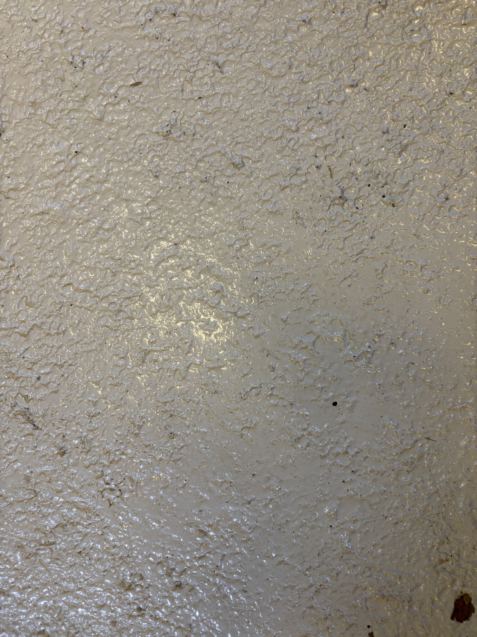

Hej! Resultatet blev över förväntan tycker jag. Är väldigt nöjd. Körde alltså med Biltemas tvåkomponents epoxyfärg. Men det går åt ganska mycket. Asfalten sög rejält. Och se till att göra rent ordentligt. Vi sopade, dammsög och spolade av.
  • Betonggolv i garage nymålat med tvåkomponents epoxyfärg, omgiven av träningsutrustning och cykelhjul.
  • Epoxymålad asfaltsyta med ojämn struktur och glansig finish. Målningen gjordes med tvåkomponents epoxyfärg från Biltema.

Snyggt! Tack för bilderna, och guld värt med tipsen också.
Blev ju riktigt bra!
