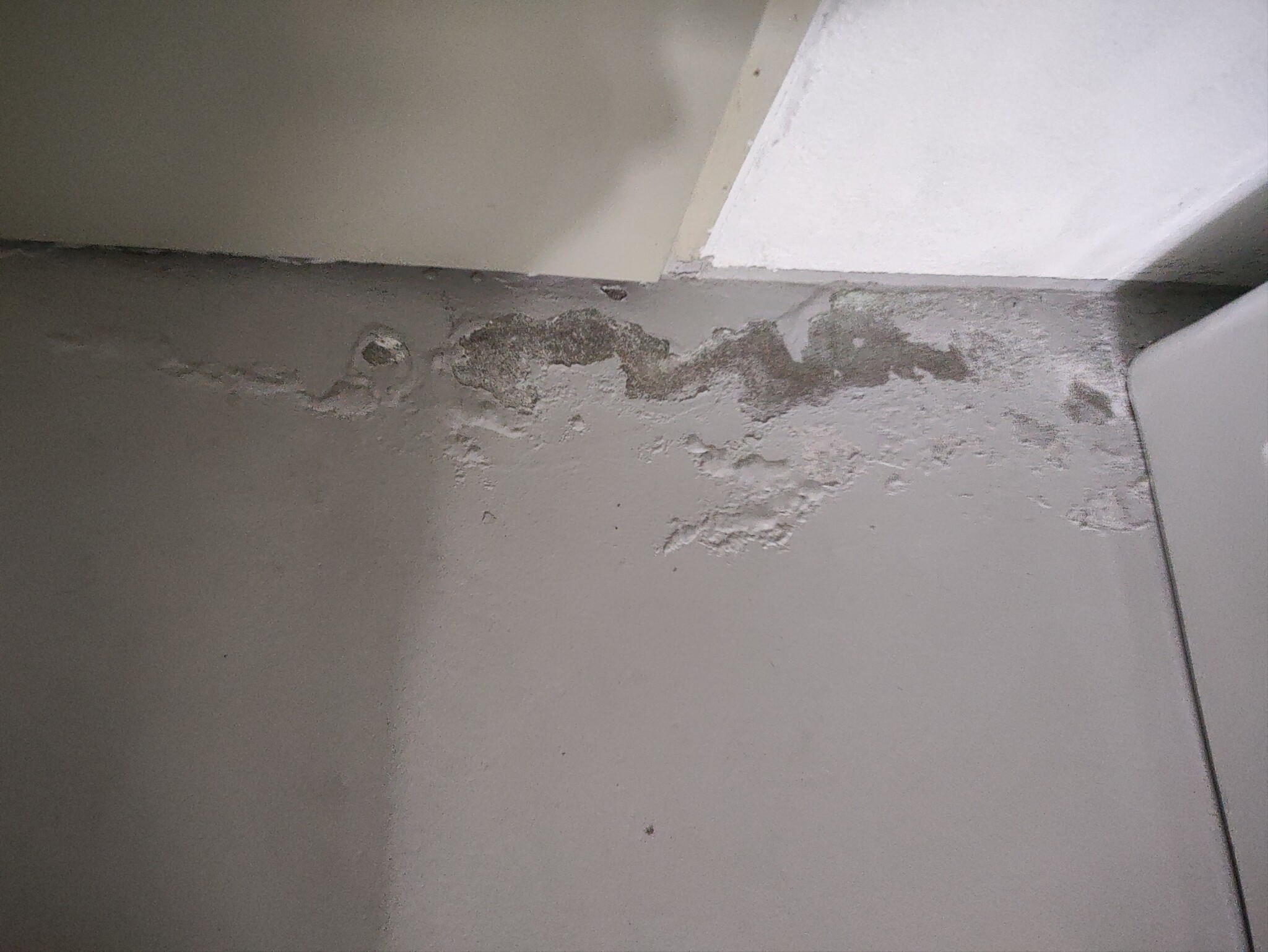

S: Färg lossning på källarens golvet och det känns vårt när man känner på det området.
B: Huset byggdes 1969/1970, en plan med källare. Det har inte hänt någon stambyte om jag vet.

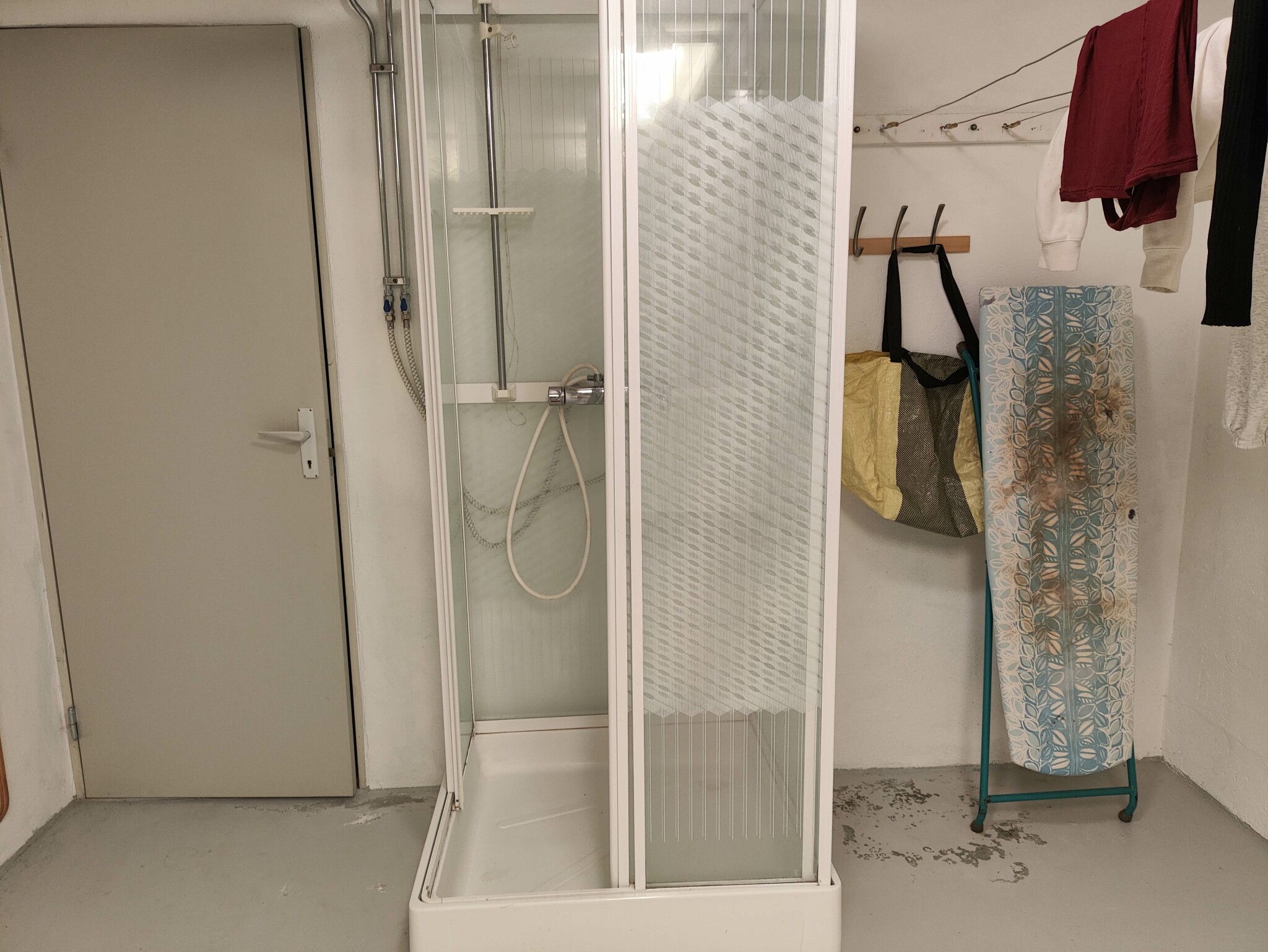

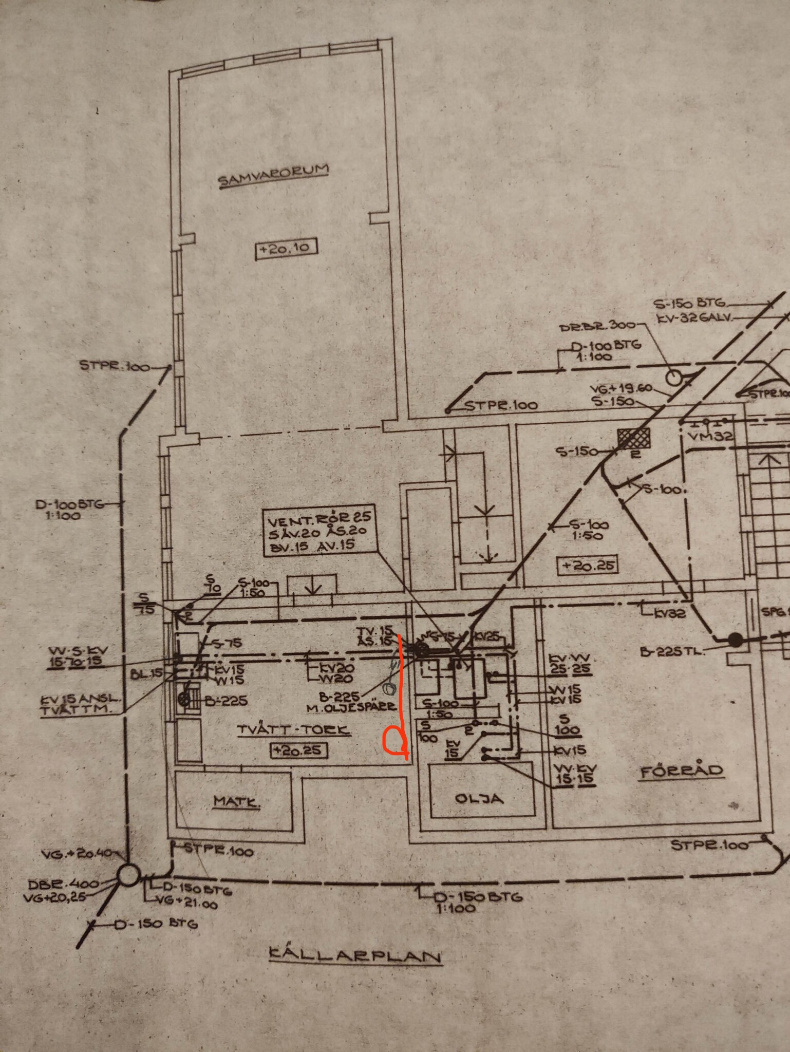

A: Det området circa 50 cm bredd och hela vägg ner i tvätt och torkrum, precis intill väggen mellan tvätta torkrum och pannrummet. Jag kollade anteckningar om avloppet. Där står en dusch karin som inte används sedan jag flyttade för två år sen. Vad god ser bilderna. Den röda cirklen är mest drabbade.
R: kan det rör sig som läckage från avloppet?

Förmodligen samma skäl som varför samma sak händer hos oss. Någon har målat betonggolvet med färg som inte ”andas” dvs släpper igenom fukt.
Betong har — vilket är helt tvärtemot vad man kan tro — kapillärsugande förmåga, dvs den vanliga naturliga fukten i marken sugs upp genom den. Normalt dunstar den av och vädras ut, men hindrar man detta så blir det såhär. Fukten samlas under färgen och till slut börjar färgen att släppa.
Idag bygger man med isolering under betongen, vilken stoppar fukten, men det gjorde man inte förr eftersom källaren inte var tänkt som boyta utan förråd, svale, skafferi mm. Förmodligen förstod man inte heller hur betong suger åt sig fukt.
Det du ska göra är att helt enkelt skrapa bort färgen. Du kommer att få se hur betongen under den gradvis blir torrare. Sen blir det till att lägga ett annat sorts golv. Klinkers är enklast, för det släpper igenom fukten (vilket man inte heller kan tro), eller så lägger man ett ventilerat golv med platonmatta.
Om fukten börjar gå upp efter väggarna kan det också vara tecken på att dräneringen börjar bli igensatt och kan behöva bytas, men börja som sagt med att ta bort färgen och se om betonggolvet torkar.
