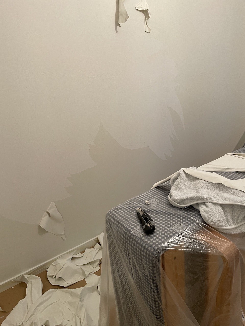

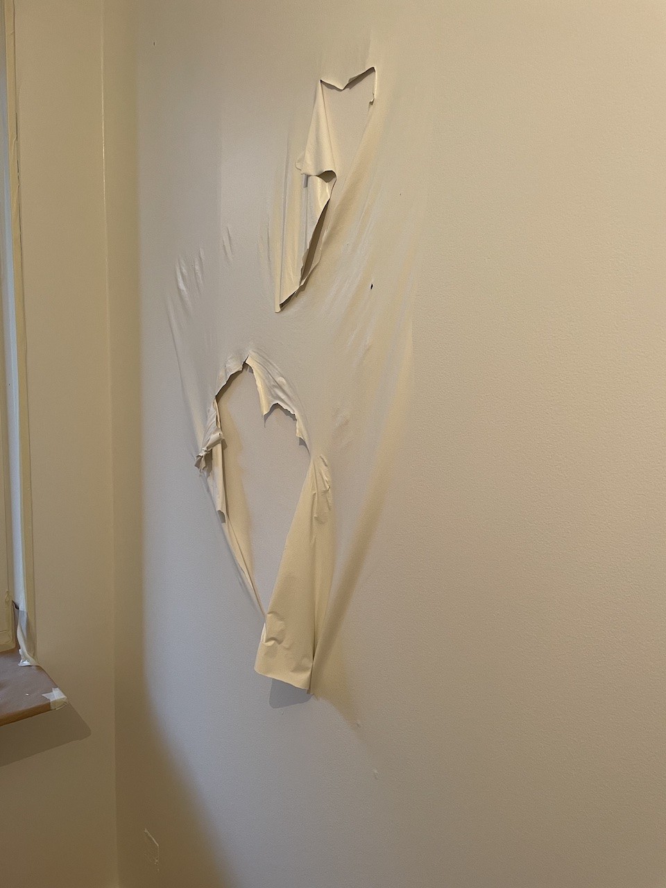

Har precis målat andra lagret väggfärg och märkte först att det blev blåsor/bubblor på väggen. Efter någon timme när färgen torkat lite mer märkte vi att det var inte bara blåsor/bubblor på väggen utan färgen hade inte alls fäst på väggen och det gick att dra bort färgen från väggen.
Huset är ett lägenhetshus från 2002 där det ursprungligen suttit tapeter. För 11 år sedan målade och tapetserade vi om lägenheten i samband med att vi flyttade in. Lägenheten målades och tapetserade av en målarfirma och vi är osäkra på exakt vilken färg de använde. Färgen som då målades sitter bra på den tidigare tapetserade väggen. Däremot fäster inte den nya färgen ovanpå den gamla färgen. Den fäster bra på väggar som är tapetserade. Den nya färgen vi målat med och som inte fäster på de målade väggarna är beckers Living väggfärg 07.
Vad kan det bero på att färgen inte fäster på de målade väggarna?
Hur ska man göra för att måla väggen som tidigare målats ovanpå den gamla tapeten för 11 år sedan?

Vi slarvade lite med förarbetet. Väggen var ganska ren innan och målad med vad vi trodde liknande färg så vi hoppade över både grundfärgen och målartvätten. Däremot slipade vi lätt på hela väggen med sandpapper för att få ner topparna.BirgitS skrev:
Vi har nu tagit ner all färg som vi målade. Den lossnade ganska enkelt på de ytorna som målades för 11 år sedan. Däremot sitter färgen väldigt bra där vi spacklat och den väggen vi hade en fondtapet.
Färgen släppte mellan den gamla grundfärgen som var målad på tapeten och väggfärgen som sedan målades ovanpå grundfärgen för 11 år sedan. Verkar som att när vi målade den nya väggfärgen fick vi den gamla väggfärgen att släppa. Men bara en teori…
Ska nu först tvätta med målartvätt och måla med Beckers Interior Grundfärg och sedan Beckers Interior Väggfärg 7

Det blir en beläggning på färg med tiden, lite fett och smuts från luften t.ex. och därför är det nödvändigt att tvätta med målarfärg eller slipa hela ytan (inte bara uppstående toppar) noga för att få en yta där färgen fäster bra.
https://www.byggahus.se/forum/threads/fraga-om-malartvaett.133588/ och följ anvisningen på förpackningen
