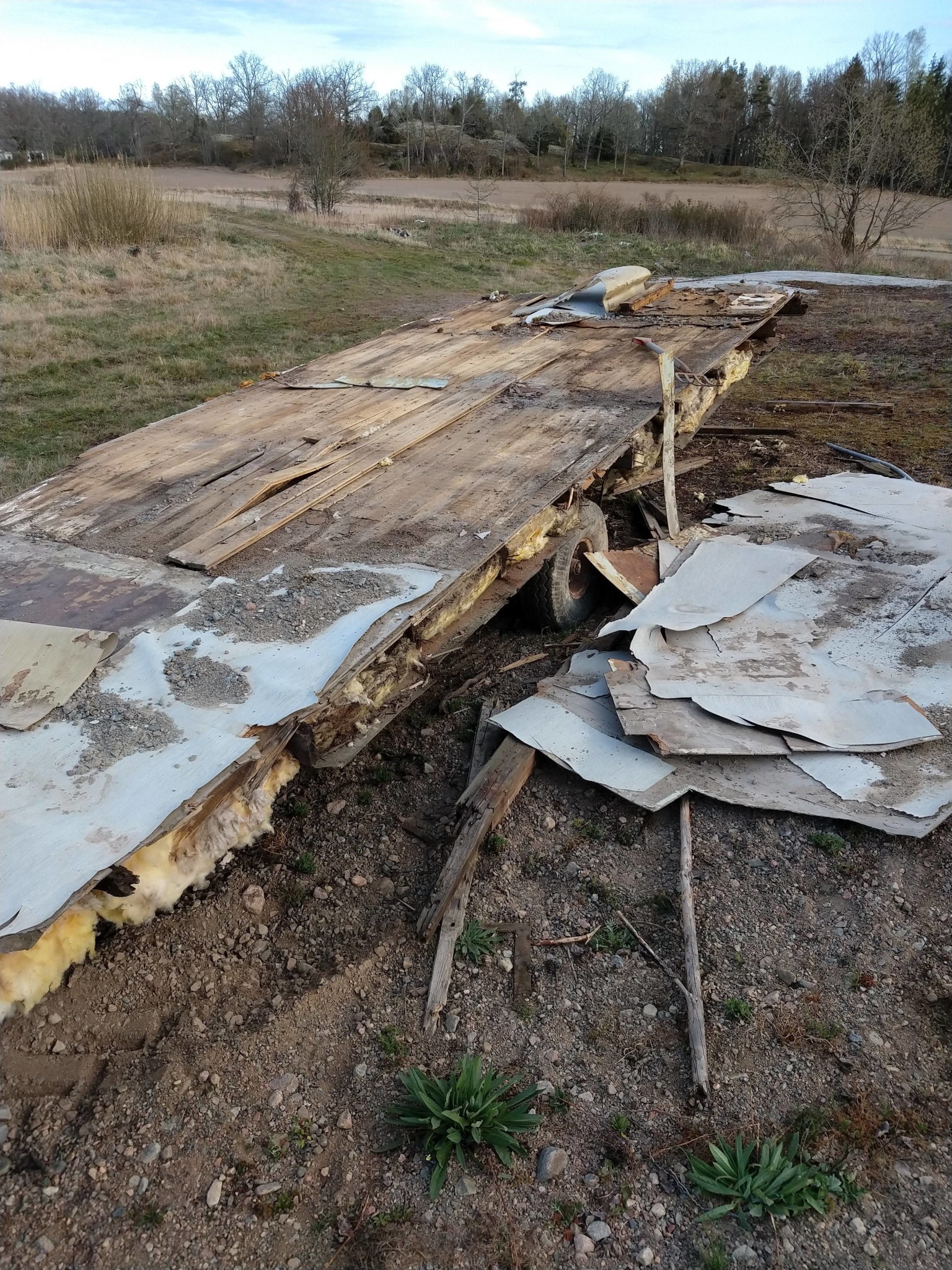

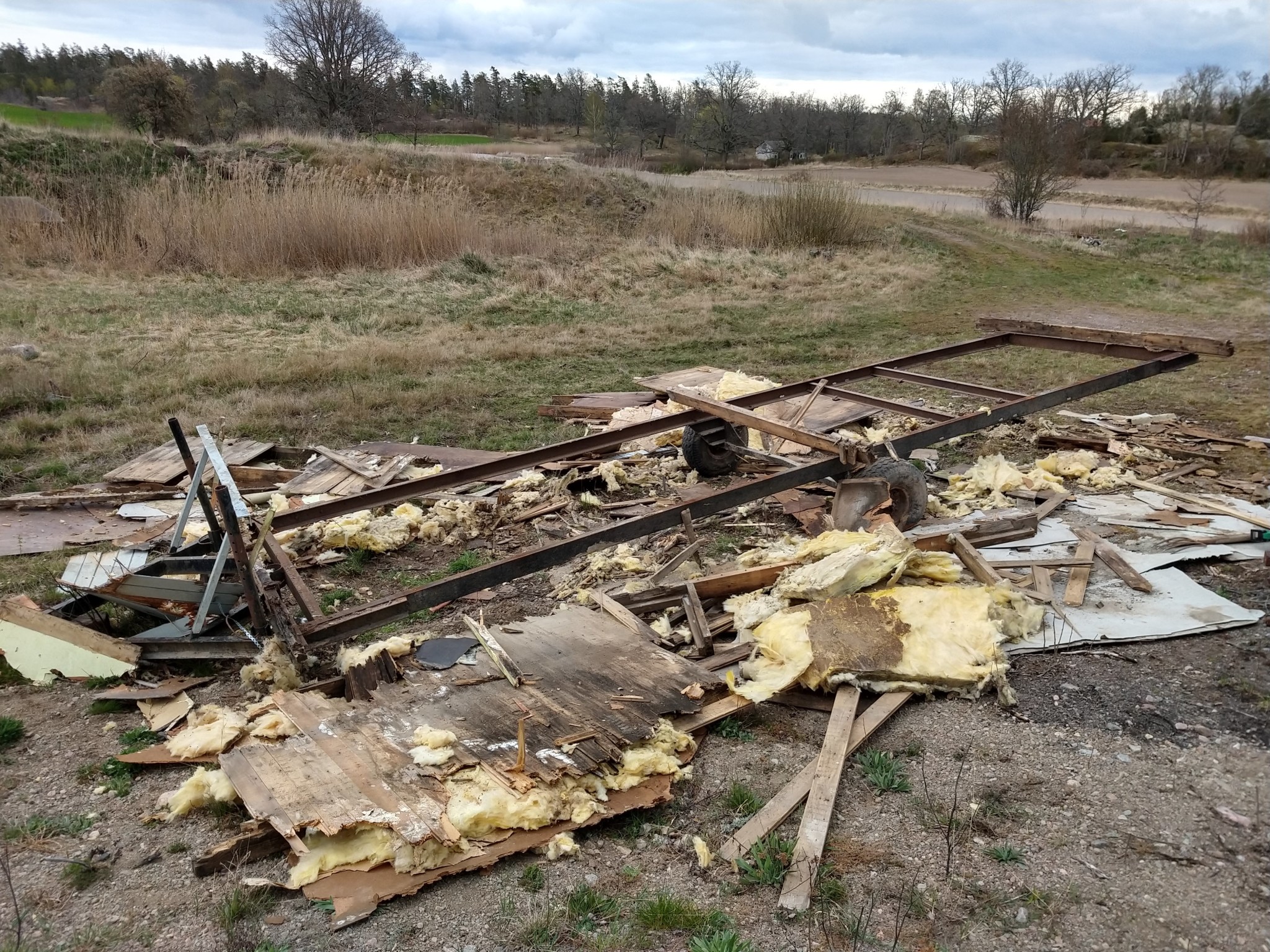

Har varit nere nu och kollat in släpet. Passade på att riva lite för att bättre kunna mäta.
Först såg det ut såhär:
Rivning av gammalt släpvagnsunderrede med synliga träreglar och spridd byggavfall på marken.
Efter några timmar såg det ut såhär:
Rivet släp med metallram, hjul som pekar inåt och spridda träplankor och isoleringsmaterial på gräsbevuxen mark.
(Sen en del städande).

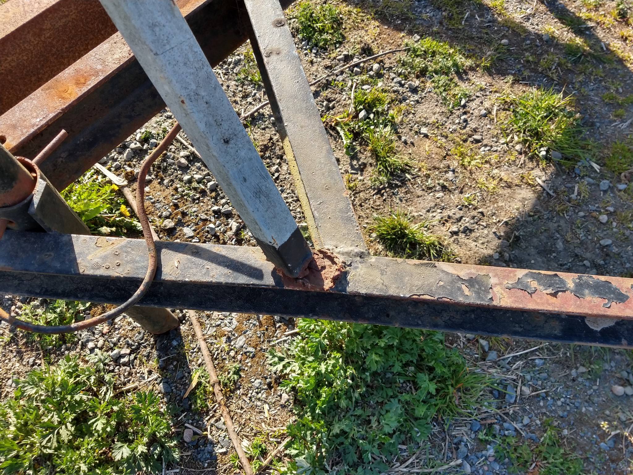

Skicket är okej till största delen. Lite mindre stål i än jag trodde. Vi kommer behöva rikta på två ställen. Bakre ramen har fått sig en smäll och ena hjulet pekar lite inåt. Båda går att se på bilden nedan.
Släpvagnsunderrede med synliga stålbalkar och träreglar, skadad bakram och hjul som pekar inåt.
Vi har bestämt längd och bredd.
Blir 259cm brett + panel. Längd 720cm. Då går det jämt upp med reglar och takstolar och vi behöver inte använda full längd av underredet som är 780cm långt.

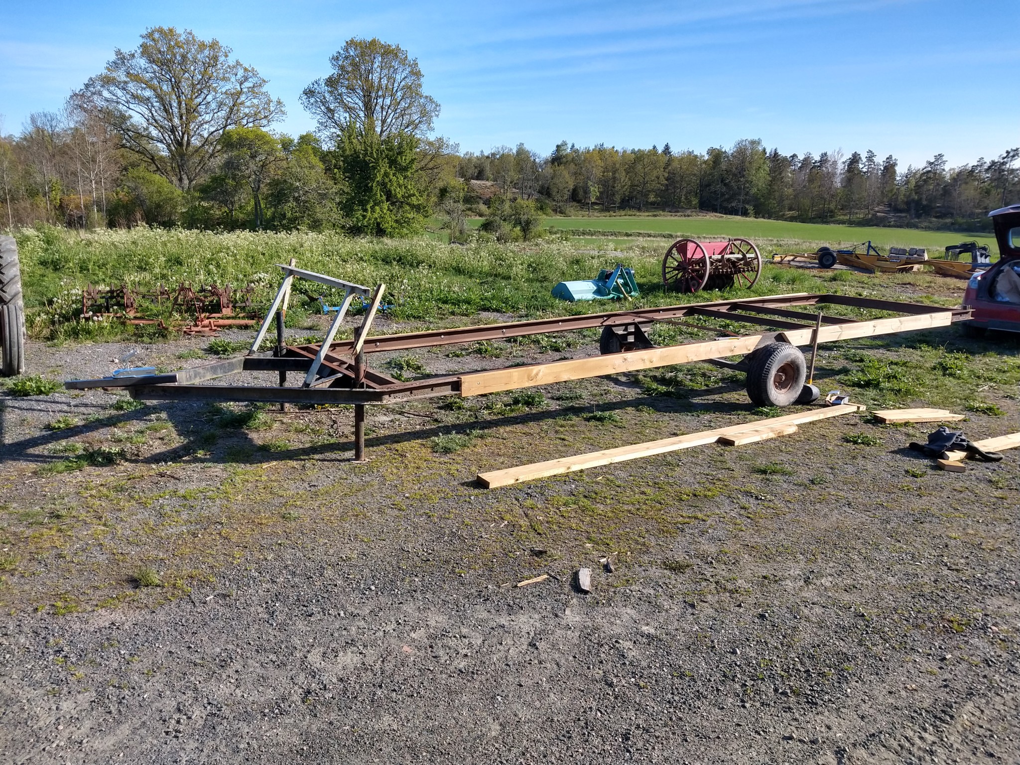

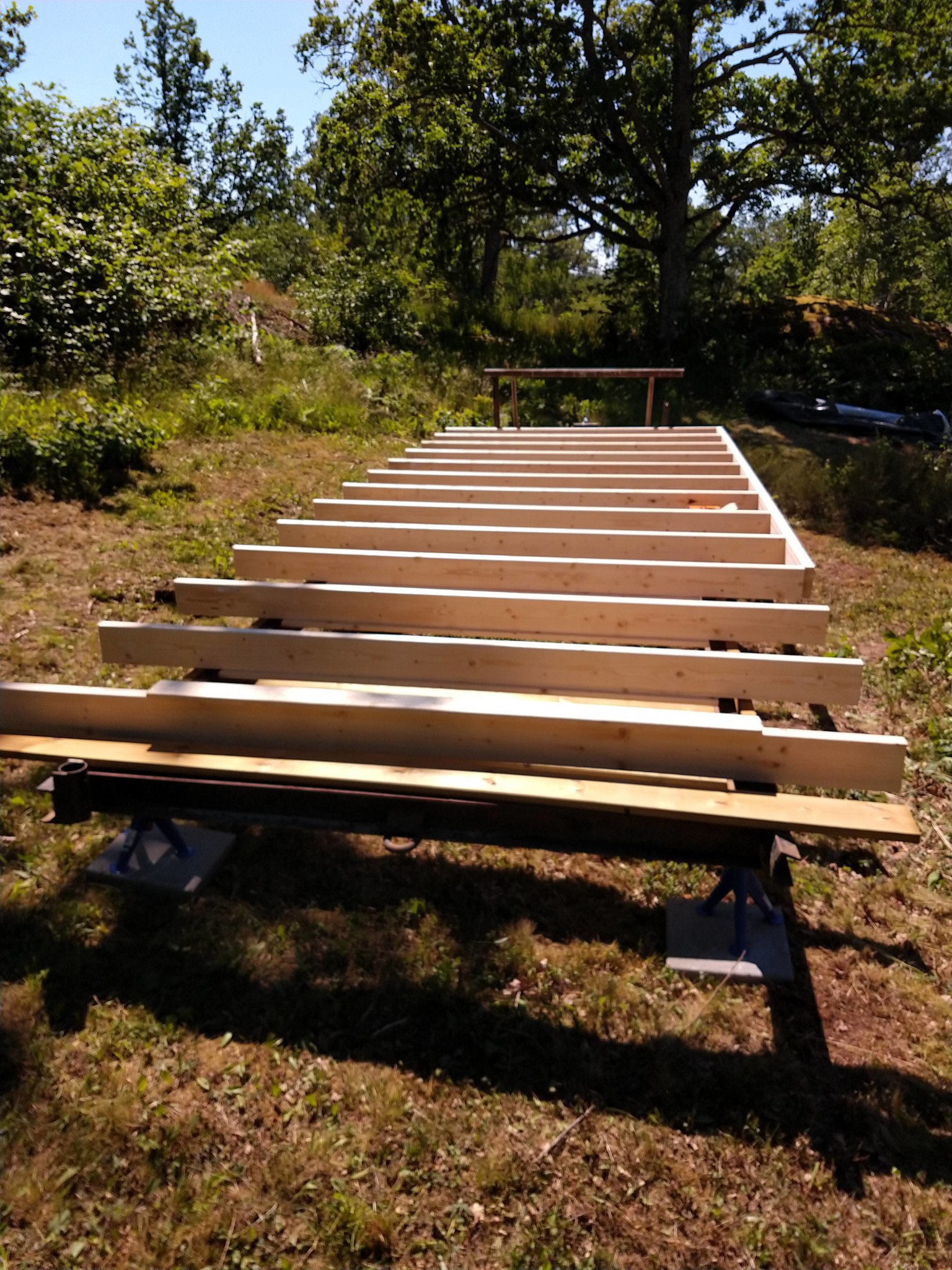

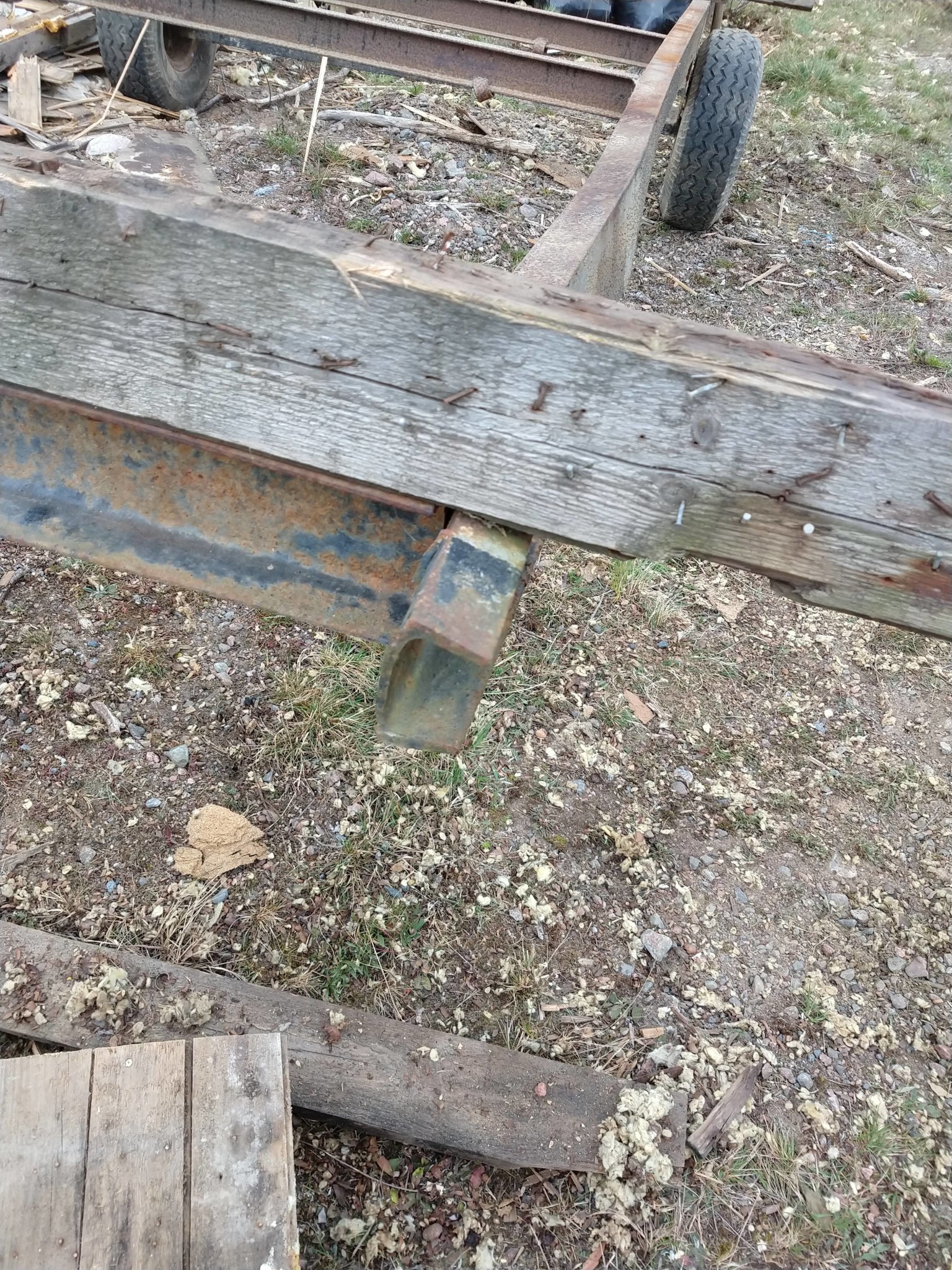

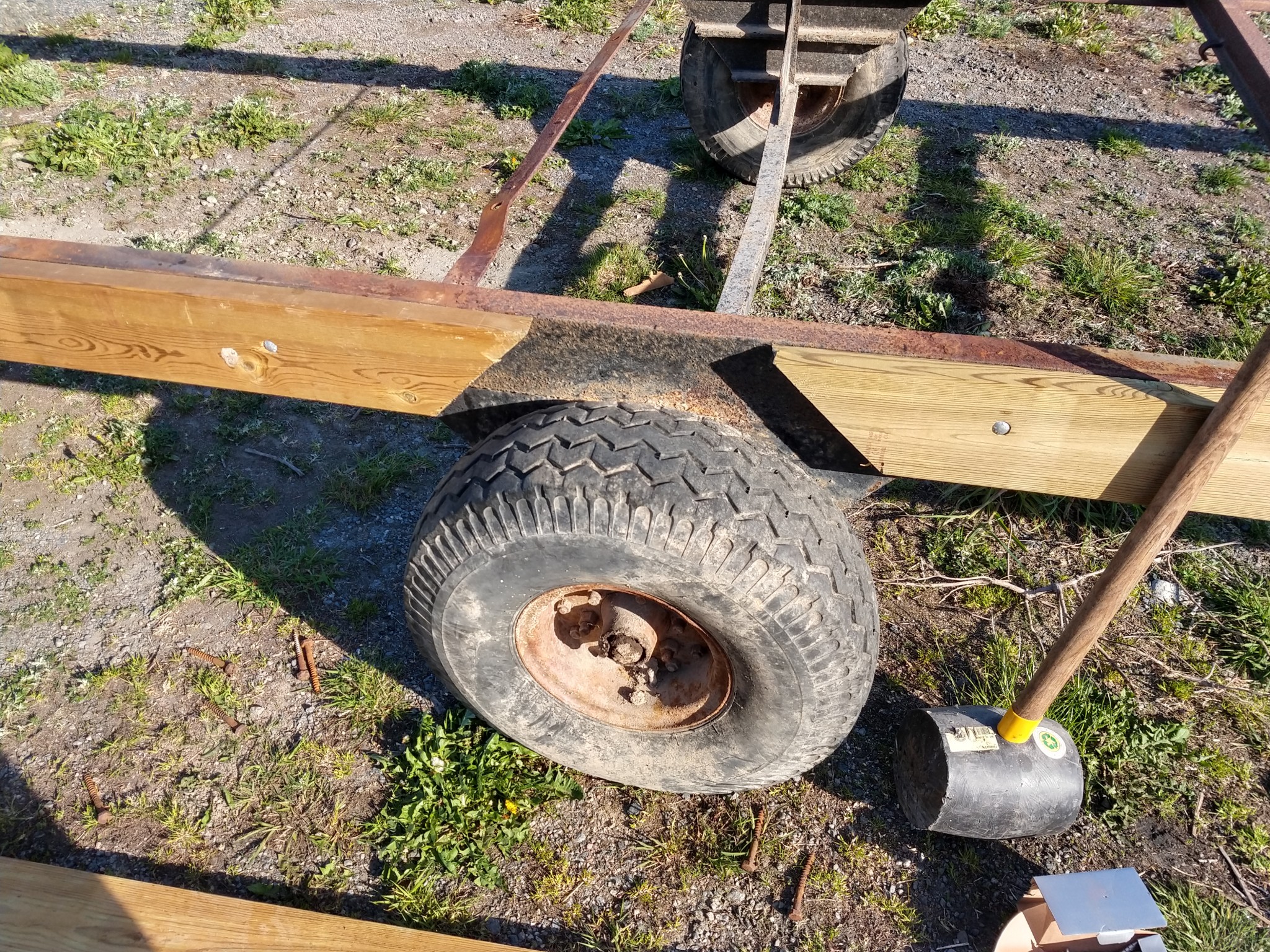

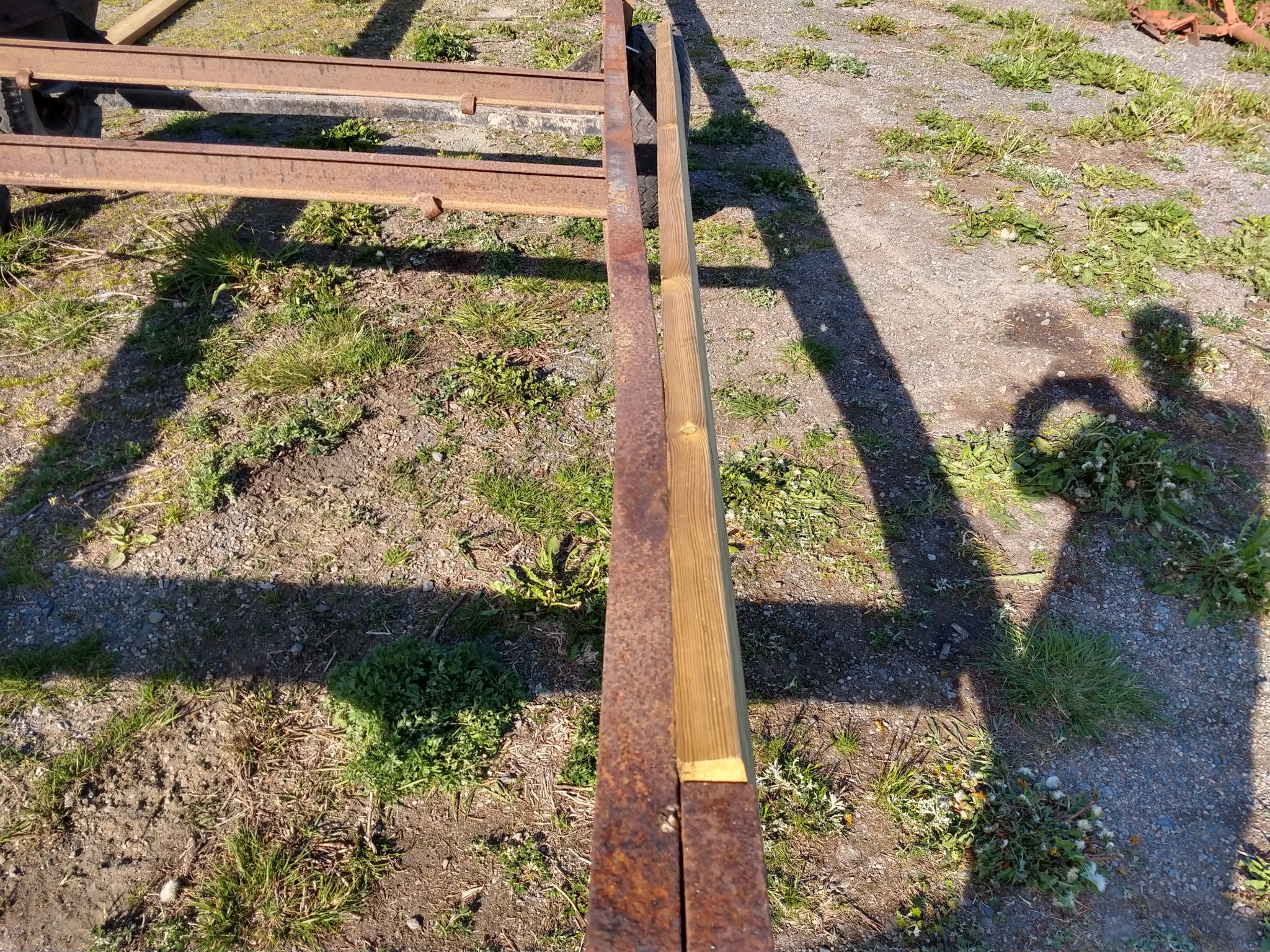

Fixat lite under dagen. Skruvade bort de gamla reglarna som satt kvar, satte dit lite tryckta förstärkningar och kapade delar till ny kulhandske.
Såhär ser det ut nu.
Delvis demonterat släpvagnschassi med borttagna reglar och nytillverkade delar på gräsbevuxen mark.

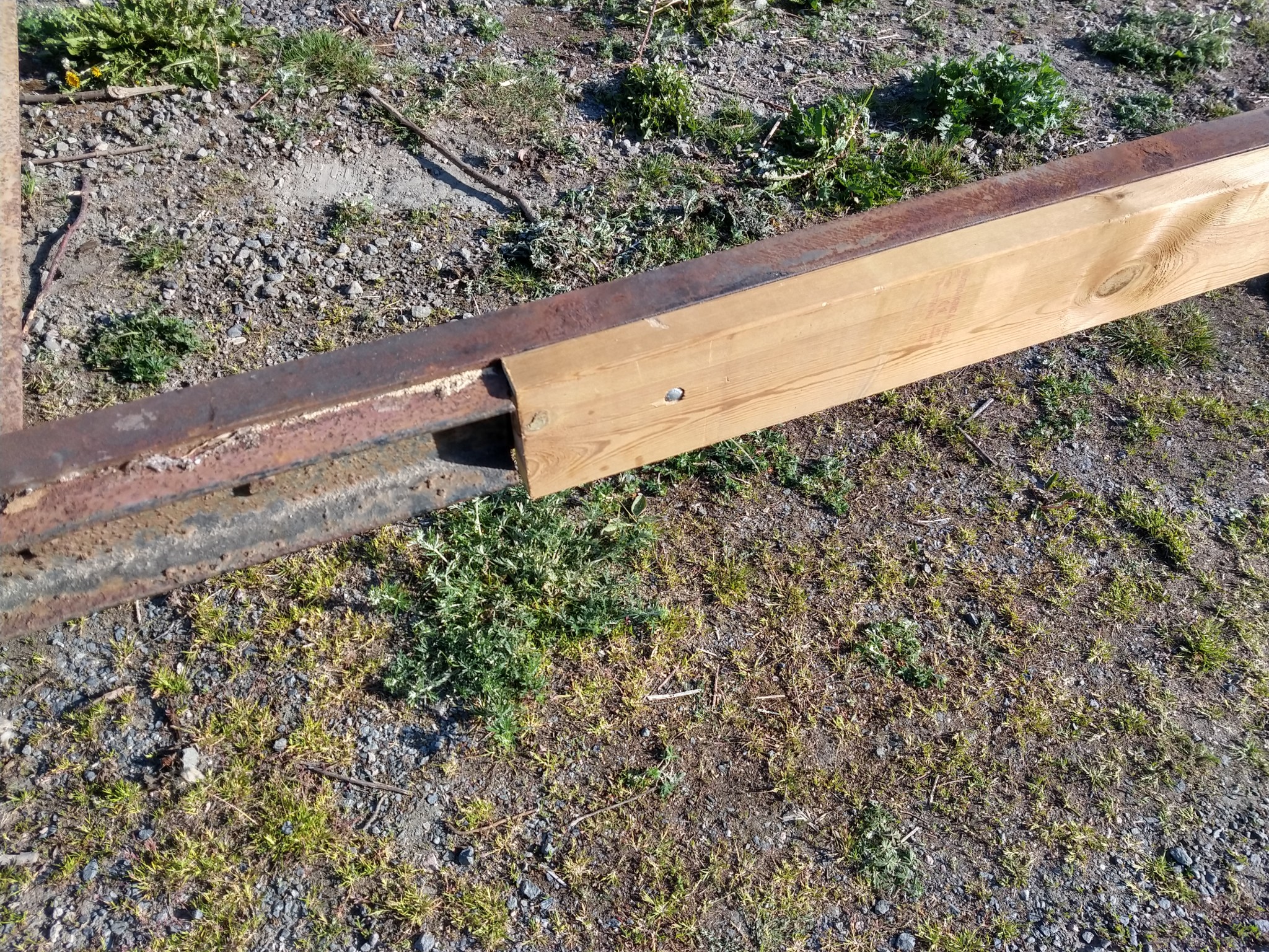

Kändes dumt att kapa reglarna här, men right vid hjulen tyvärr. Kommer sätta en liggande tryckt över hjulet.
Delar av en renoveringsprocess med nya träreglar och förstärkningar nära en hjulaxel.

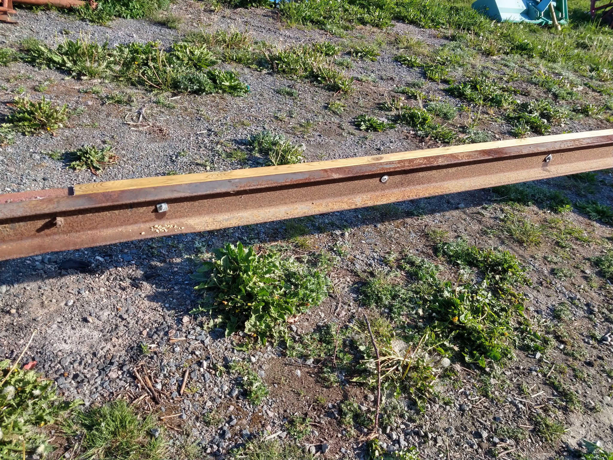

Satte fast reglarna med blandat konstruktionsskruv och vagnsbult. På tre av delarna gick det toppen.
Lång metallbalk med tryckta förstärkningar och skruvar på grusig mark.
Ny träregel skruvad i metallbalk med konstruktionsskruv och vagnsbult, redo för förstärkning.
Fjärde delen är nöjd ca 5-10cm. Tänkte att det skulle gå att tvinga ihop med några M10... Det sket sig. Ska dra med spärr-spännare (vet ej namn men vi drar fast grävarna på trailern med dom). Sjuka krafter i den balken.
Närbild av nytt träregelverk bredvid gamla metallreglar på marken under renoveringsarbete.

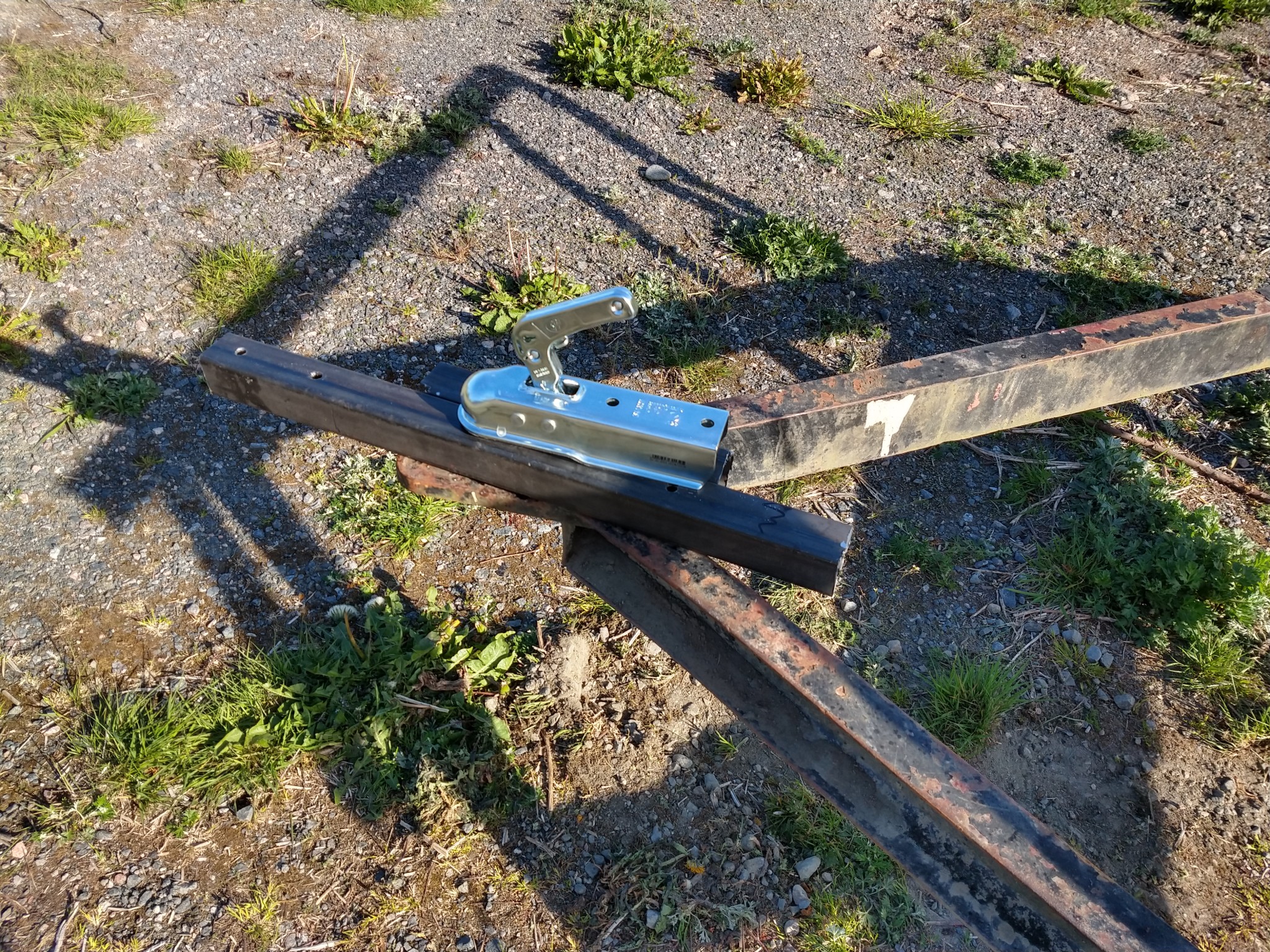

Byter från enkelt hål till kulhandske. 50x50 rör som fästs med en skruv och sen svetsats fast. Kommer svetsa det som ett T för mer styrka. Passar även på att svetsa fast ett stag.
Metallkonstruktion med ny monterad kulhandske på reglar, omgiven av grus och gräs i dagsljus.
Närbild på en byggnadskonstruktion med skruvade och svetsade förstärkningar på metallreglar och balkar utomhus.

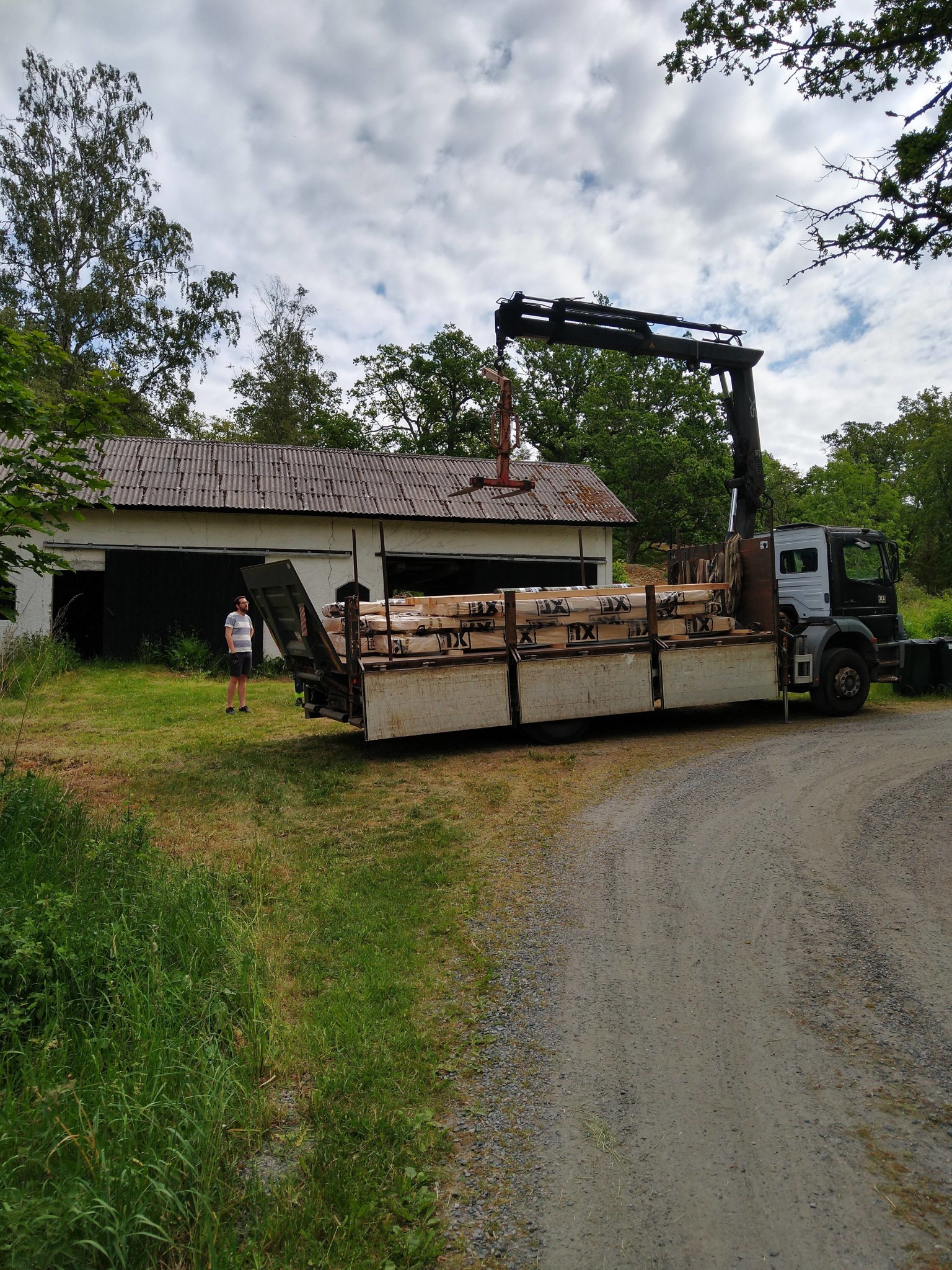

Nu på g.
Lastbil med kran lossar byggmaterial vid en lada med en person som iakttar.
Lastbil med kran lyfter byggmaterial medan personer iakttar.

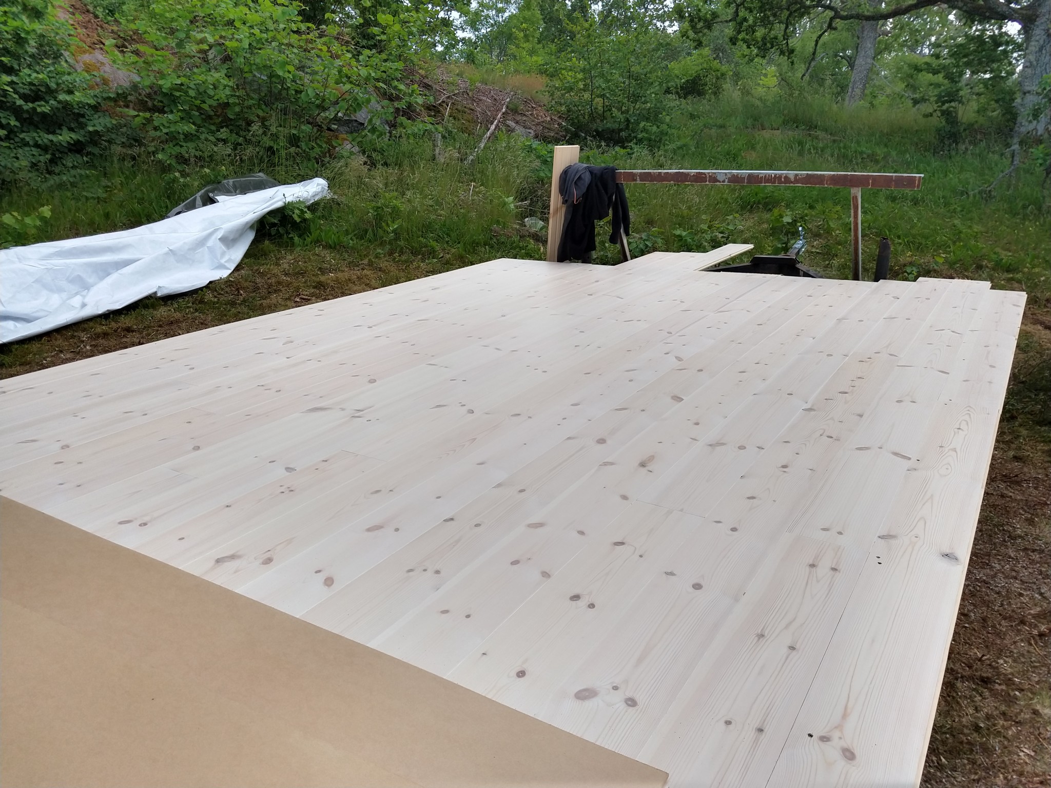

Vi har lagt halva golvet idag. Så det går framåt.
Delvis lagt trägolv på balkar utomhus, halvvägs genom byggprocessen med verktyg och material synligt.
Bild från mitt på dagen. Räknar med att golvet blir klart imorgon, kanske börja med väggarna.

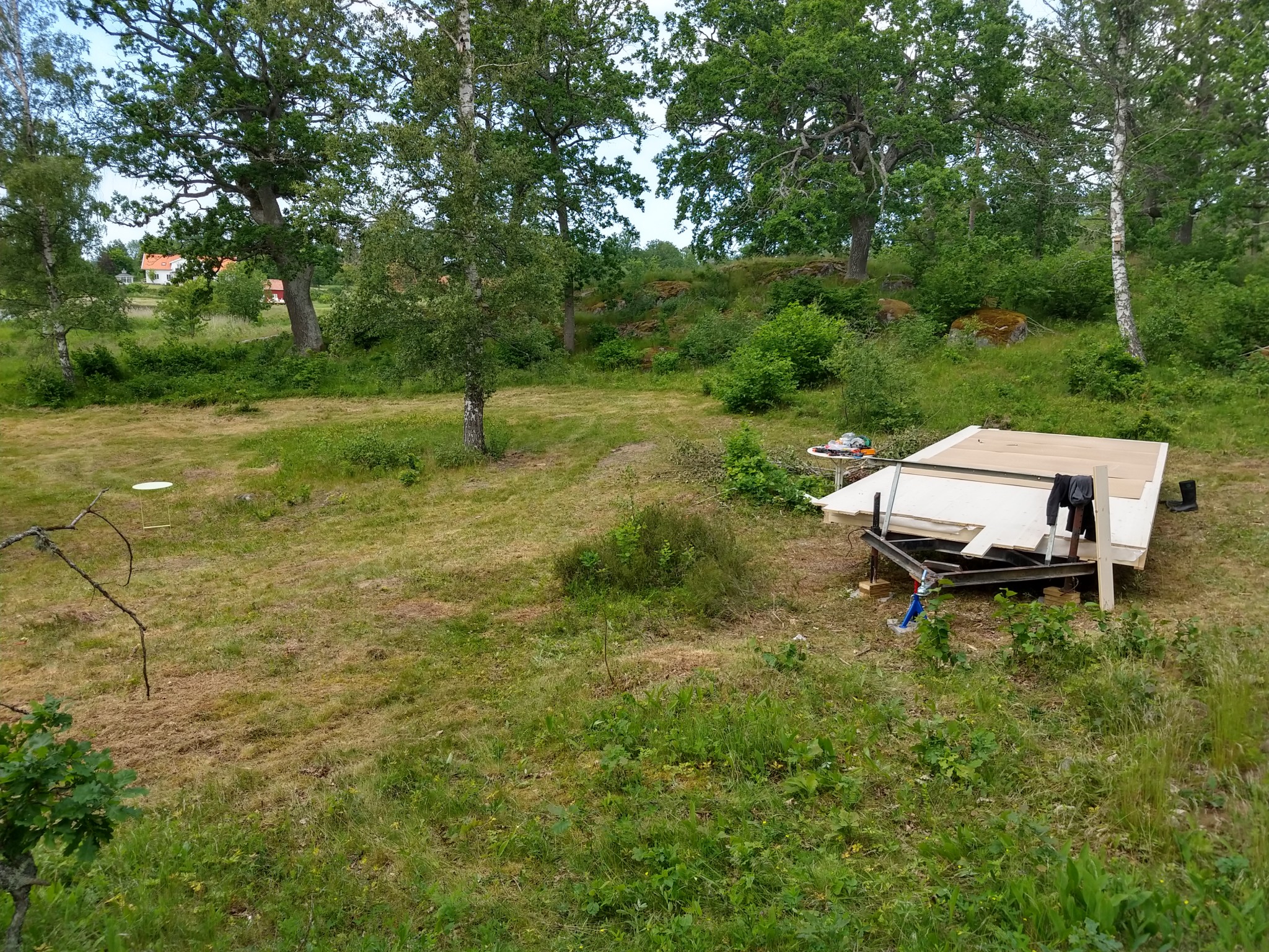

Nu är golvet lagt, men inte rensågat. Lågt tempo idag pga små grodorna osv.
Ny lagt trägolv utomhus med orensade kanter, verktyg och kläder i en naturtomt.
Underifrån
Nylagt trägolv sett underifrån med synliga bärverk och hjul av en arbetsvagn.
Skickar även med några bilder på omgivningen.
Naturtomt som tidigare varit igenväxt, nu med klippt gräs och öppen mark, stenmur i bakgrunden.
Röjd tomt med glesa träd, en vit trädgårdsmöbel med parasoll och en gungställning på en solig dag.
Nytt golv under konstruktion i utomhusmiljö med slyklippt gräsmatta och träd i bakgrunden.
För bara några år sedan var det här ogenomtränglig sly och buskar. Klippt 2ggr per år efter att grävmaskinen fått bort det mesta.

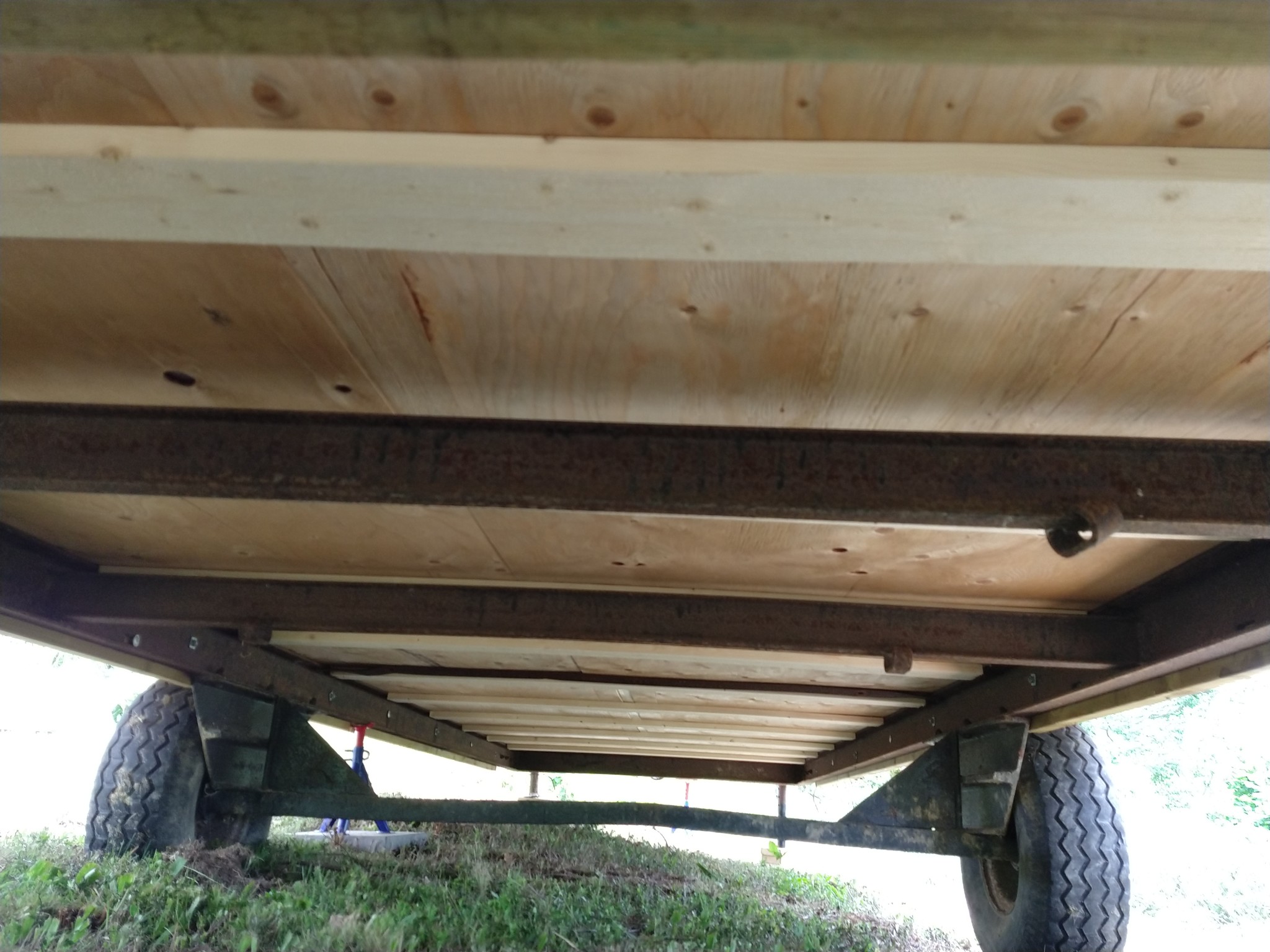

Hur tänker du med isolering undertill? Något att skydda isolering under också, typ asfaltboard.
Har du fönster och dörrar klara? Hur stort lir det, nu när bottenplattan är färdig?
Undertill så skal så klart en impregnerad plywoodskiva sitta. Är vad som finns på en husvagn. Funkar säkert med en vanlig plywoodskiva som dränks in med impregnerande grundolja innan den skruvas på plats.
Det du ser på bilden är trossbottenskivan. Över den ligger 145mm icell. Skivan ligger på en 95mm bräda som skruvats fast i reglarna.
Vi la även vindduk i alla fack. Troligen i onödan.
Golvet är 25mm hårdvaxoljat.

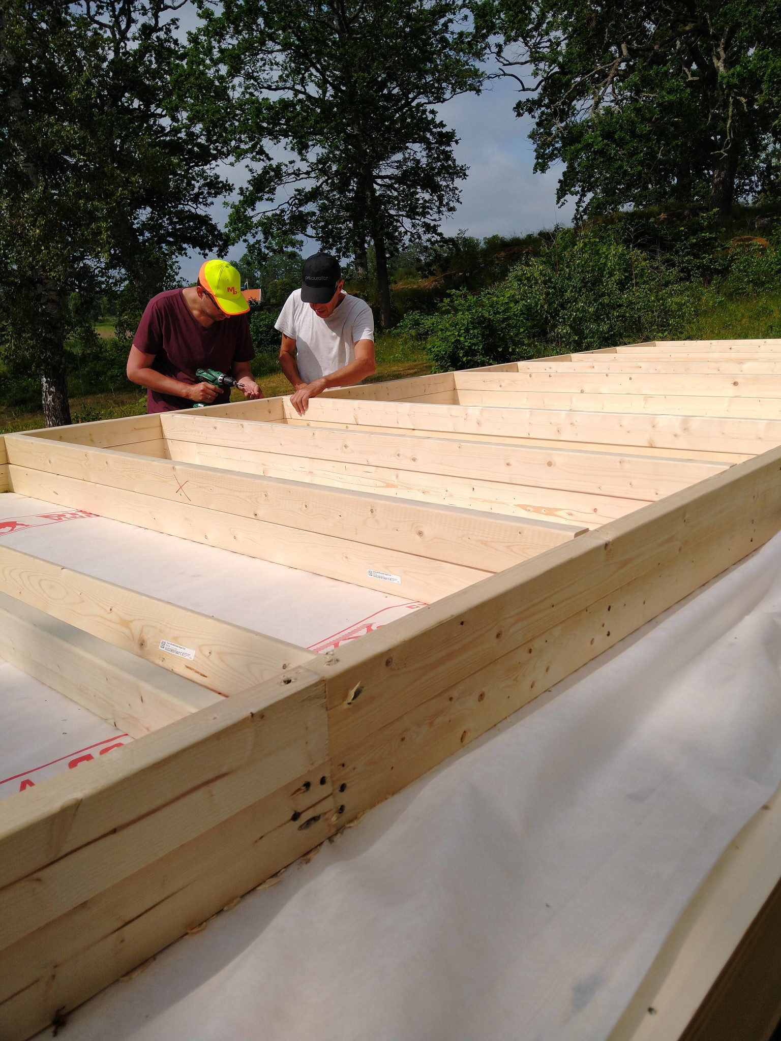

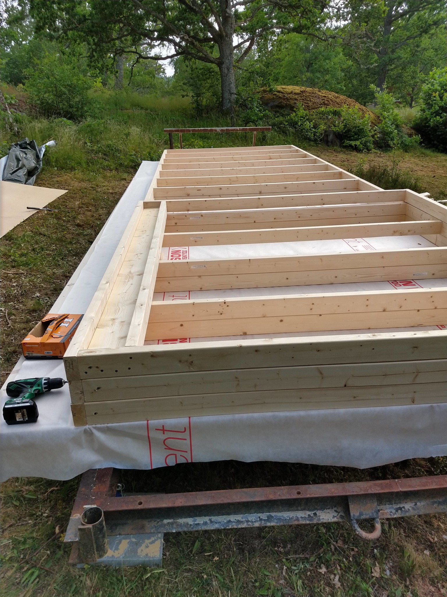

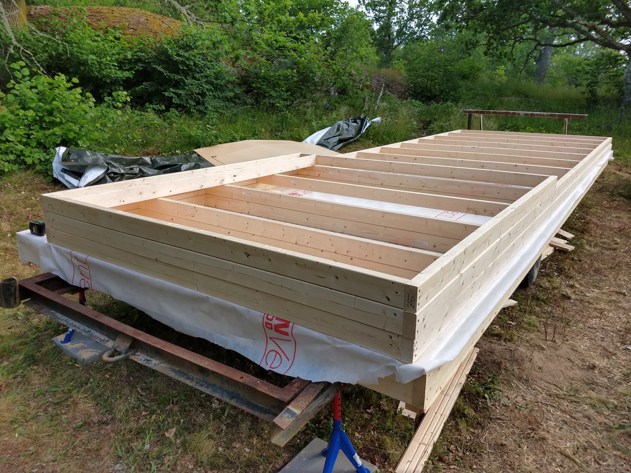

Idag byggde vi väggar. 95mm reglar med avväxlingar på gavlarna.
Vi ska försöka resa upp väggar och lägga tak imorgon och täcka till för regnet på måndag.
Två personer konstruerar en vägg med 95mm träreglar på en byggarbetsplats.
Nylagda 95mm reglar för en väggkonstruktion på en byggplats med natur i bakgrunden.
Väggar under konstruktion med 95mm reglar och avväxlingar placerade på en byggplats utomhus.
