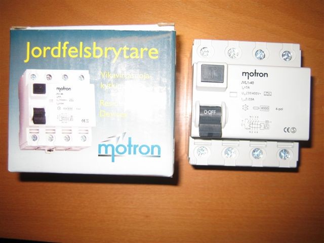

Utdrag ur ett mail som kom till oss i dag:
Vi åkte därefter till Midroc för att testa Malmbergs Jordfelsbrytare Motron som Rolf- Inge signalerade om att den var S- märkt men som visade sig att Semko inte har provat.
Brytaren klarade inte den fullskaliga provet, t3- tiden gick över 300 ms, ska lösa ut vid c:a 30-40 ms. Vi provade med instegningsström 30 mA där den inte löste ut. Vi ökade då till 100 mA, då löste brytaren ut på 40 mA.

Tycker du ska byta ut den mot en modern och ny. Det är ju ett relativt enkelt och snabbt jobb.Attitudeswe skrev:
Den där verkar inte vara att lita på oavsett.
