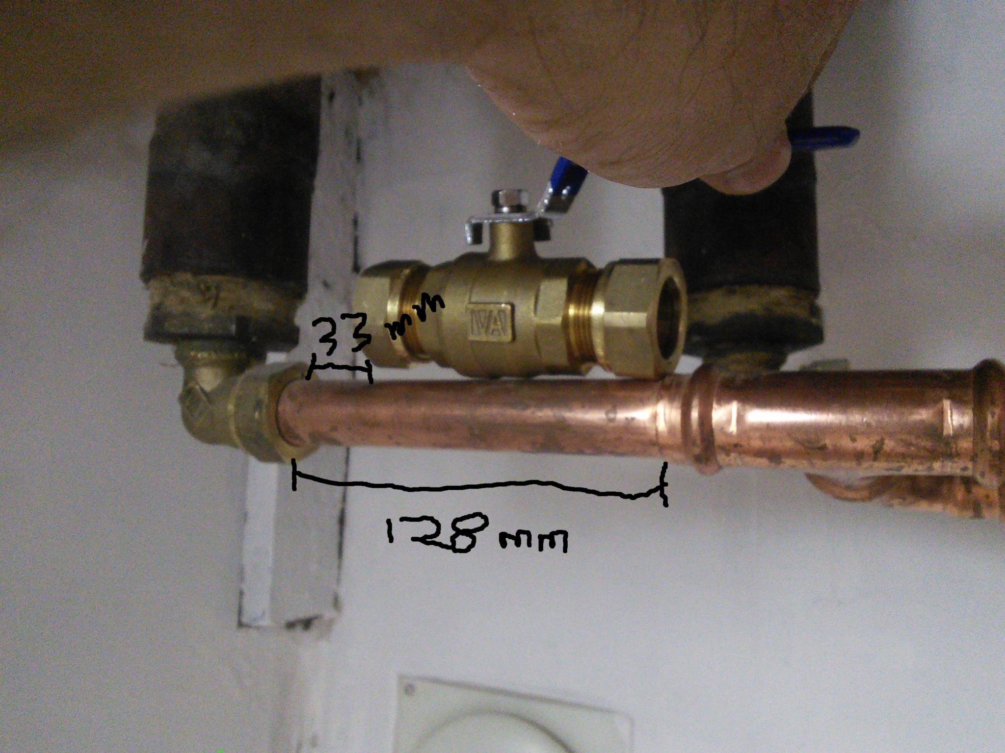

Ska försöka få in en kulventil här:
Röret är 22mm och går inte att dra isär. Hur gör jag? Går det att kapa bara och försöka lirka in? om jag inte bottnar röret i ventilen helt kanske?

Är du säker på att det inte ens finns lite spelrum?
Jag rekommenderar dig att införskaffa en dubbelmutter 22 så blir det lite enklare för dig! Den monterar du mellan vinkelkopplingen och ventilen. Denna ersätter muttrarna och klämringarna.
http://www.vvsobadrum.se/ror-rordel...ovriga-delar/vatette-dubbelmutter-22dy22xdy22
http://www.vatette.se/fileadmin/upl...Monteringsanvisningar/633330_dubbelmutter.pdf
kulle
måste han inte ha en planända för att det ska bli tätt med den kopplingen ?
Fast det är väl för den variant som har en övergång till 3/4 (25mm)?

Dubbelmutter Dy22xDy22 = 1946088
Dubbelmutter Dy22xG20 = 1946089
Länken i mitt fösta inlägg stämmer alltså! ;)

AHA det var två olika :o
Kan rapportera att det gick mycket bra med dubbelmutter. Var på våning 1 av 3 och ca 10liter vatten rann ut.
