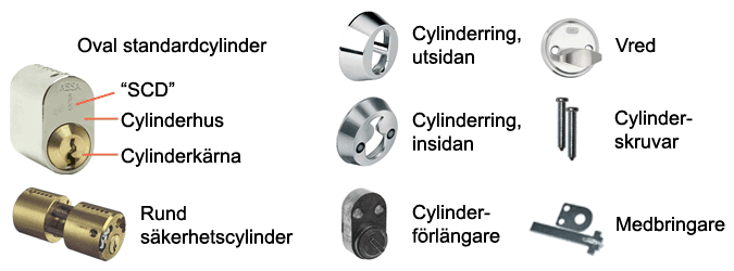

Börja med att kolla bilden här så får du terminologin klar för dig:
Du kan prova cylindern i näven, vrider du på nyckeln i låset ska det snurra på baksidan. Om det gör det konsekvent är det kanske inte cylindern som är kass i första hand och möjligt att byte inte hjälper då.
Så länge du inte har cylinderringen och vredet på plats så kan du säkert se in i dörren vad problemet är när du vrider på nyckeln och varför det inte händer rätt saker.
