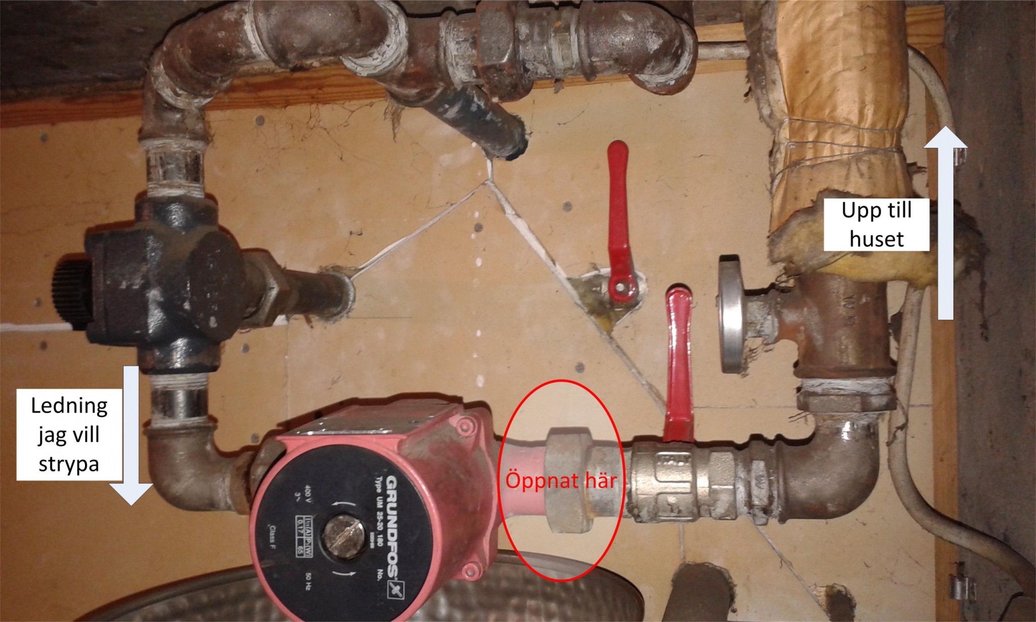

Får inte stopp på vattnet i framledningen, Shunt ESBE G125 .Ska byta cirkpump
Fortsätter fas 2 på det cirkpumpbyte jag började med i https://www.byggahus.se/forum/varme-allmant/264338-byte-av-cirkulationspump-praktiska-fragor.htmldenna tråd.
Där fick jag en del goda råd så tänkte oförskämt fortsätta fråga er kollektiva visdom
Idag tänkte jag lyfta ur den gamla pumpen ur mitt ärvda system. Tyvärr har jag problem med att strypa tillförseln av vattnet från en riktning.
Vad jag gjort är att öppna en av de stora "muttrarna" på glänt, för att kontrollera att inget nytt vatten kommer innan jag monterar av pumpen helt. Men vattnet från shunt-sidan fortsätter att komma.
Förklarande bild:
Det jag gjort är att jag dragit kulventilen som går upp till huset så att den stryper, vilket verkar funka bra, inget vatten kommer från det hållet.
Från andra hållet är det svårare. Här försöker jag ställa min ESBE G125-shunt så att den blockerar i framåtriktningen. Nu börjar jag tvivla på att detta går, för ut kommer ändå litervis med uppvärmt vatten från ackumulatortanken. Så uppenbarligen så är det inte stängt.
Har prövat flera olika sätt att ställa ventilen. Börjar helt enkelt undra om det går att göra det jag vill göra?
Någon som har erfarenhet av denna ventil?
Jag hittar inga datablad då det är en så gammal komponent, men nog fan ska jag kunna strypa den i framåtriktningen?

Följer shunten med när du vrider vredet? De där plastvreden brukar gå sönder i samma utsträckning som ventilen kärvar och då följer inte axeln med. Dra av vredet och känn på axeln med en vanlig bachoskiffa.
Ja, jag har tagit av plastvredet och försäkrat mig om detta.Fotografen skrev:
Det var det jag började misstänka. Ventilen bakom gipset blir jag mer och mer fundersam på vad den gör. Jag trodde den ströp ledningen till varmvattnet från ack-tanken men det verkar komma varmvatten även ovanifrån (från returledningen). Rören sitter ju ihop lite hur som helst där (det kommer ut ett från acktanken där som ansluter till returledningen verkar det som). Ärligt talat förstår jag inte hur det hänger ihop, vattnet från acktanken verkar vara inkopplat på flera punkter.lordi skrev:
Men kan mekaniken tillåta att man stryper i framledningsriktningen så mycket det går? Jag lyckas inte hitta någon bra genomskärning på denna shunt.
Ser ut som ventilen bakom skivan går till shuntens anslutning som också går åt sidan in mot tanken det är isf den varma ledningen. Upptill returen från huset och retur mot tank hopkopplade och även ner mot shuntens övre anslutning. Ventilen har två ytterligheter dels rakt igenom dvs ingen värme bara rundpumpning i elementen dels öppet in mot tanken och ner mot pumpen dvs fullt uttag från tankens varma del.
Om ventilen inbyggd bakom skivan går till shunten är alltså ditt båsta läge att ställa shunten mot full värme det är då så stängt du kan få det och bara inre läckage går vägen retur och ner mot pumpen. Det är säkert som sagt lite läck där det är ingen tätande ventiltyp men det kommer inte så mycket och finns ingen väg ut via tex expkärl i den delen kommer det "hänga" och inte rinna så häftigt.

Nu är pumpen bytt, tack alla för era råd!
Hur som haver så körde jag till slut shunten ställd "neråt" dvs 180 grader från "0", då detta verkade ge minst läckflöde. Detta är enligt min första bild. Visar sig att jag blev lurad till att tro att läckflödet var större än det var, för när jag väl låtit tappa ur den första strida strömmen visade det sig att flödet avtog rejält. Så jag var lite för feg helt enkelt
Var sedan inga problem att byta pumpen som jag hade förberett bredvid. Just själva pumpbytet gick mycket lättare än jag trott, tog bara några minuter
Det du nämner om att bara ta det resolut och inte börja tveka stämmer jäkligt väl.
