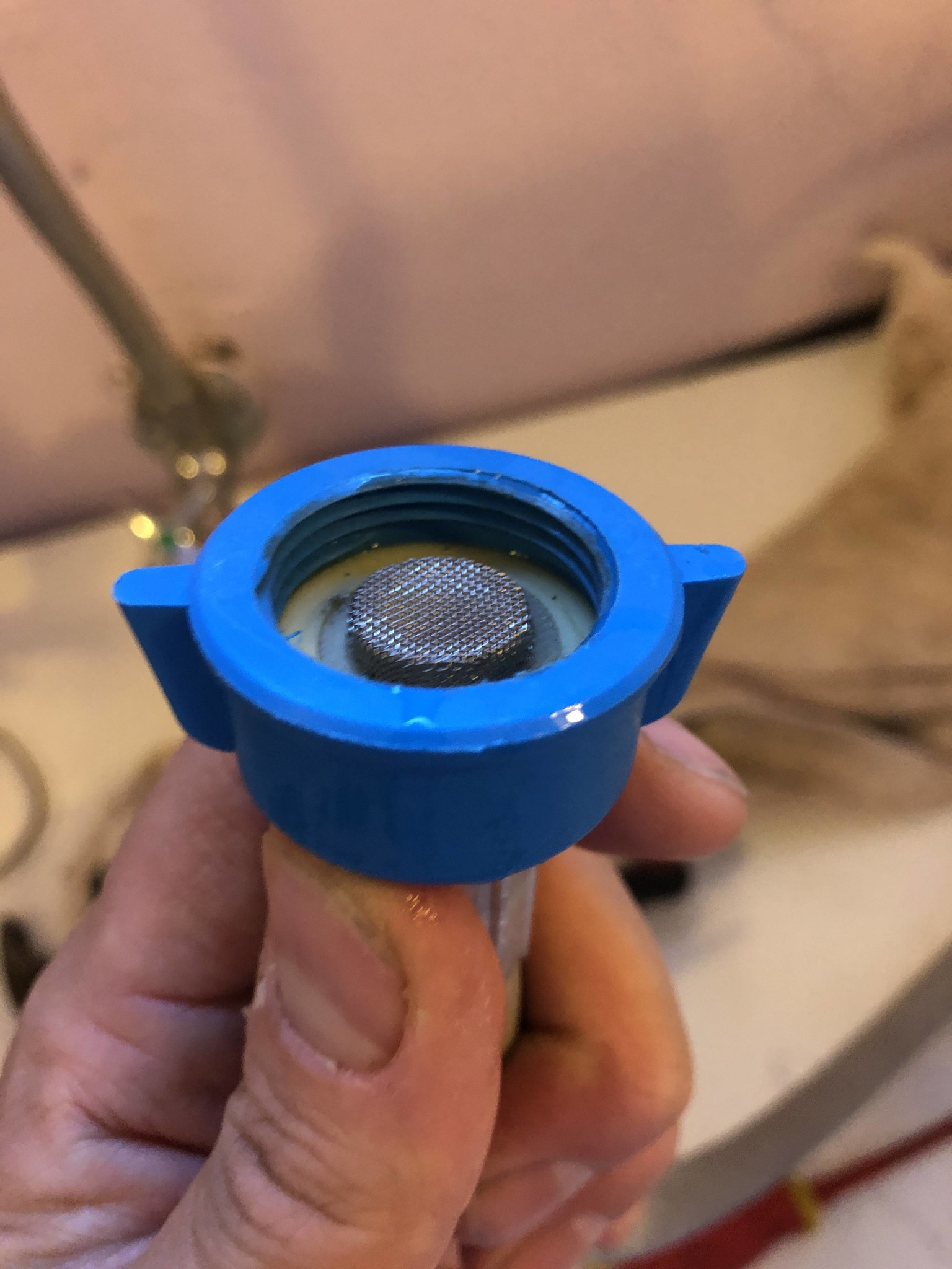

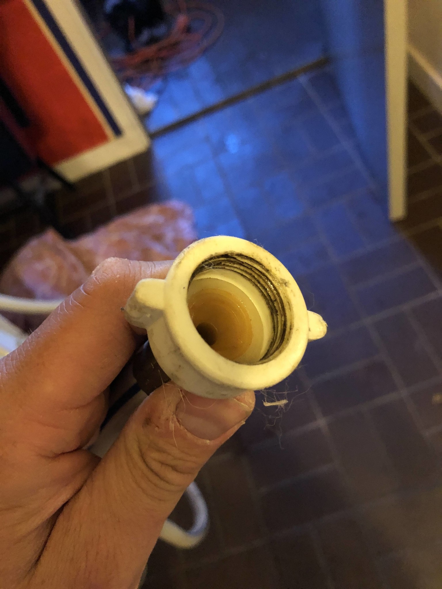

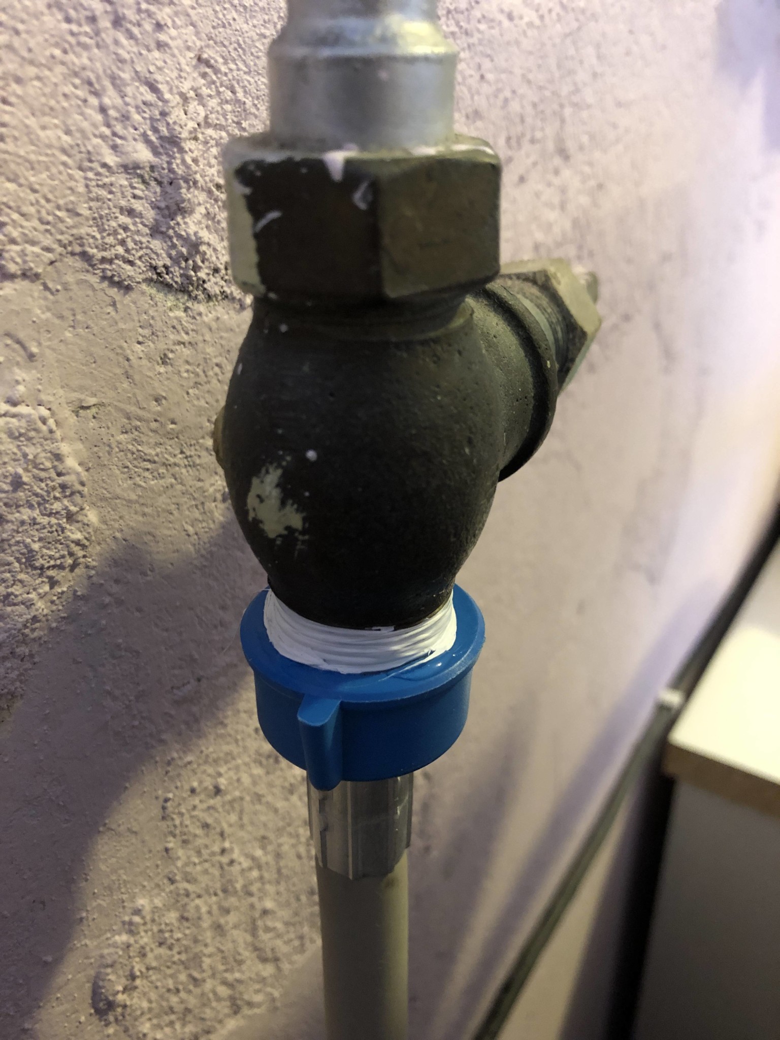

Problemet jag har är att när jag sätter i gamla packningen så används bara ca 1 gänga och den blir då inte tät trots gängtejp. tar jag en tunnare packning så låser inte slangen fast och det läcker där. jag fattar inte varför den inte nyper. Skulle silen ta i på insidan ledningen? Den borde ju då se påverkad ut.

Närbild på en hand som håller en vit vattenanslutning med tjock packning och synliga gängor.
gammal anslutning
Närbild på en hand som håller en tvättmaskinsslangkoppling med synlig sil och gängor.
ny anslutning

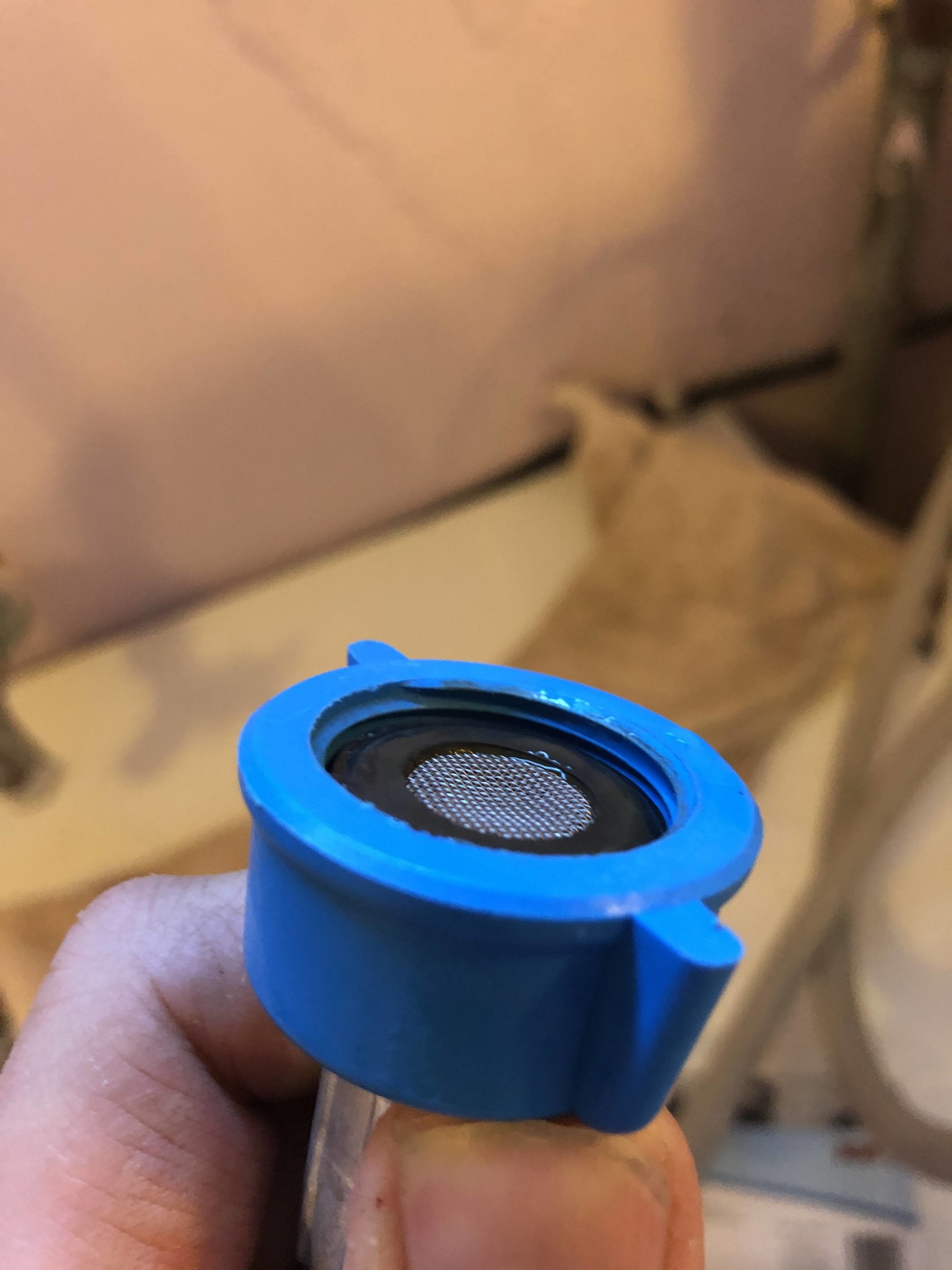

Närbild på en blå slanganslutning med en sil i en person hand.
ny anslutning med tjock packning
Vattenanslutning med synlig gängtejp och tjock blå packning som orsakar läckage.
I den nya blå sitter det väl redan en packning ihop med silen?
Ja det följde inte med någon packning men den är begagnad.
Men varför nyper då inte slangen?
Kan det vara skillnad på gängor? Tum/mm
Jag ser dock ingen direkt visuell skillnad.
Det får inte plats 2 packningar. Är den som sitter längst ner inte tät, peta ut den och sätt i den andra.
Du ska inte ha gängtape till slangen. Den ska inte täta i gängan.
jo det var mest nödlösning för att kunna sätta på vattnet då jag inte har någon avstängingskran

Är inte ”silen” en packning?
jo men vad förklarar att slangen inte nyper fast när jag bara har silen fast den gör det när jag sätter på en packning? Den lyckas uppenbarligen. Inte gänga in sig tillräckligt för att nypa fast botten på anslutningen. därför undrar jag om det kan vara olika gängor på de två?
Ska testa sätta den gamla slangen istället. den har förvisso ingen sil men det är väl kanske inte hela världen?
Silen sitter ihop med packningsringen. Är gängorna överdragna? Sätt i den gamla slangen, inga problem utan sil. (om du inte har egen brunn med humus dvs=)
