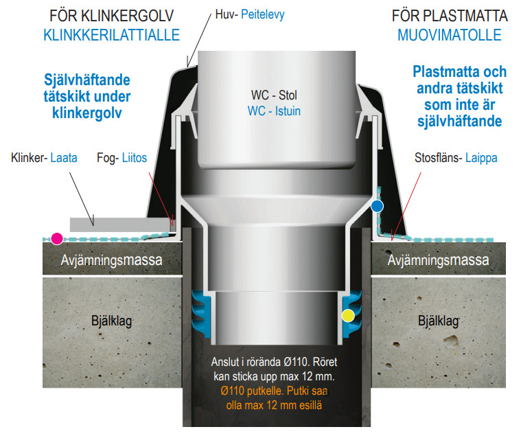

Det ingår väl ändå inte svart gumminippel med Spira Art?!
Utloppsröret är 102mm det blir svårt att få i ett 110mm rör med gumminippel som gissningsvis heter 110/90?

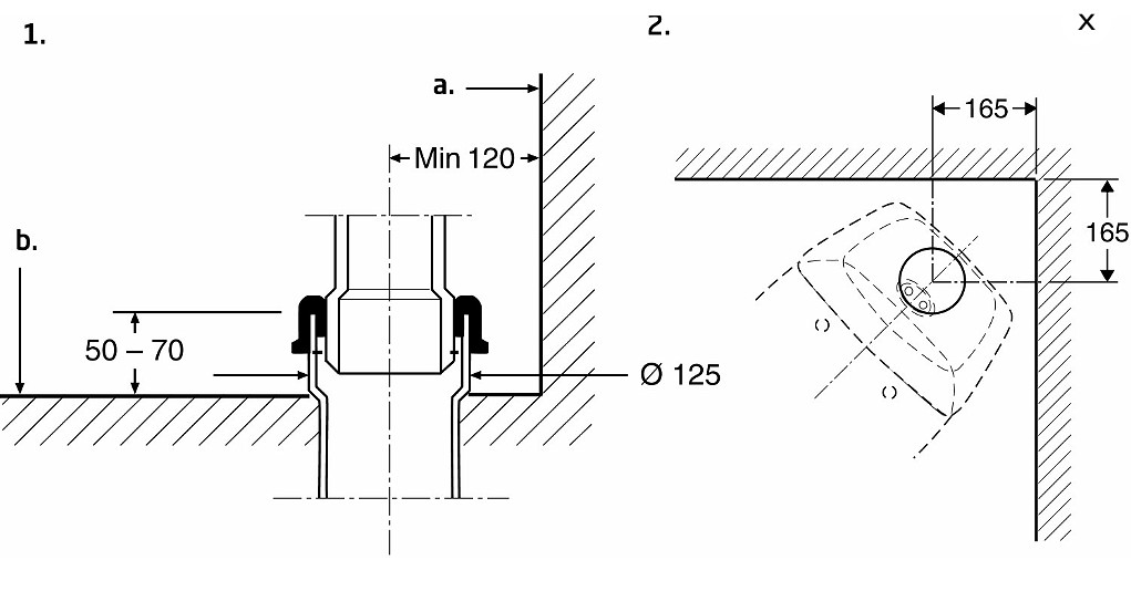

Dessutom har dom en givande bild på deras sida under fliken "tekniska ritningar:
https://www.ifo.se/produkter/toalet...ifo-spira-art-wc-stol-6240-for-limning/92401/

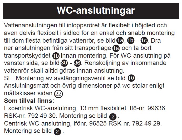

Monteringsanvisningen hänvisar ju till deras egna WC-anslutningar som tillbehör.
https://www.rskdatabasen.se/infoDocs/MONT/MONT_4_7856884.pdf

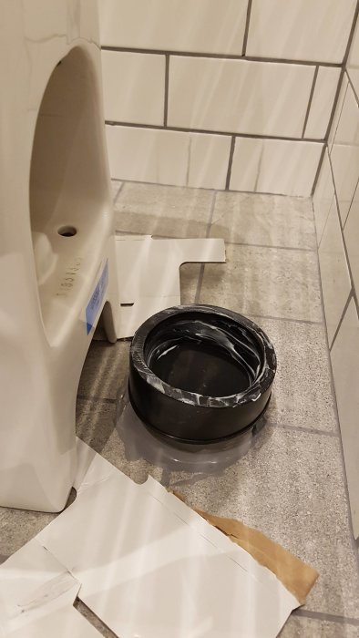

Jo den låg i toaletten tillsammans med lite andra grejer. Hade dessutom köpt en likadan på Hornbach efter att ha frågat om råd vad jag skulle använda till ett 110 mm rör.
Den jag köpte på Hornbach är märkt 110/90.
Toan är köpt på VVS&BAD
Har du kapat av muffänden på avloppsröret? Den måste sitta kvar, precis som du ser på bilden, annars går det aldrig med bara en gumminippel sådär. Då måste du istället ha en WC-stos, tex JAFO GAS-WC 7, RSK 3106704

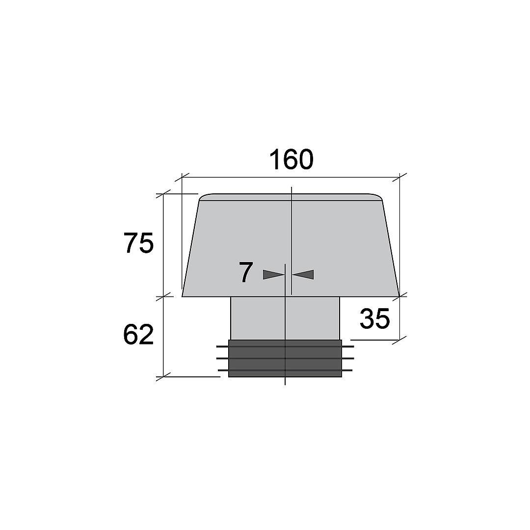

Kanske skulle haft nåt i den här stilen ?

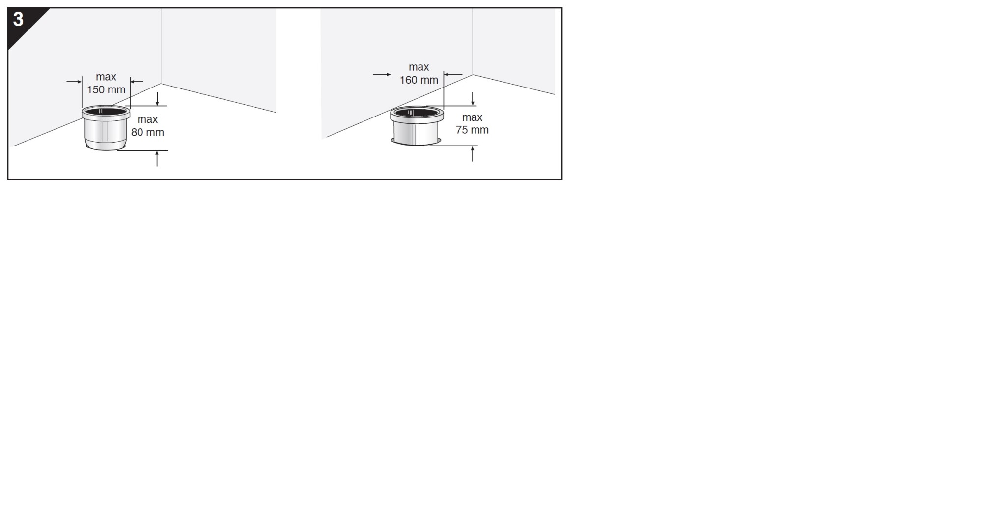

Har inte haft någon muff. Bara ett rakt rör upp genom golvet. Men den jag länkar till borde väl funka ? Står att röret får sticka upp 12 mm och det är inga problem att kapa utan att förstöra manschetten.
Ja, det är samma stos som jag länkade till. Du måste ha en sån om det är slätände på röret. VVS-och-bad som du länkar till har en något billigare variant som också borde passa. Den från Jafo är väl egentligen till för att sättas under tätskiktet.
https://www.vvsochbad.se/Badrum-Tillbehoer--WC-anslutning-centrisk-Falu-Vulk-479999.html

Jo jag missade ditt inlägg. Får kolla vad Hornbach har. Orkar inte vänta på fler beställningar från nätbutiker.
https://www.hornbach.se/shop/JAFO-WC-stos-GAS-WC-7-3106704/5111306/artikel-detaljer.html

Den låg nerstoppad i toastolen. Hade även köpt en likadan på Hornbach då snubben på VVS menade att den skulle jag ha. Hade säkert gått på en gammal wc med öppet vattenlås.
Nu är en Jafo som jag länkade till inköpt.
