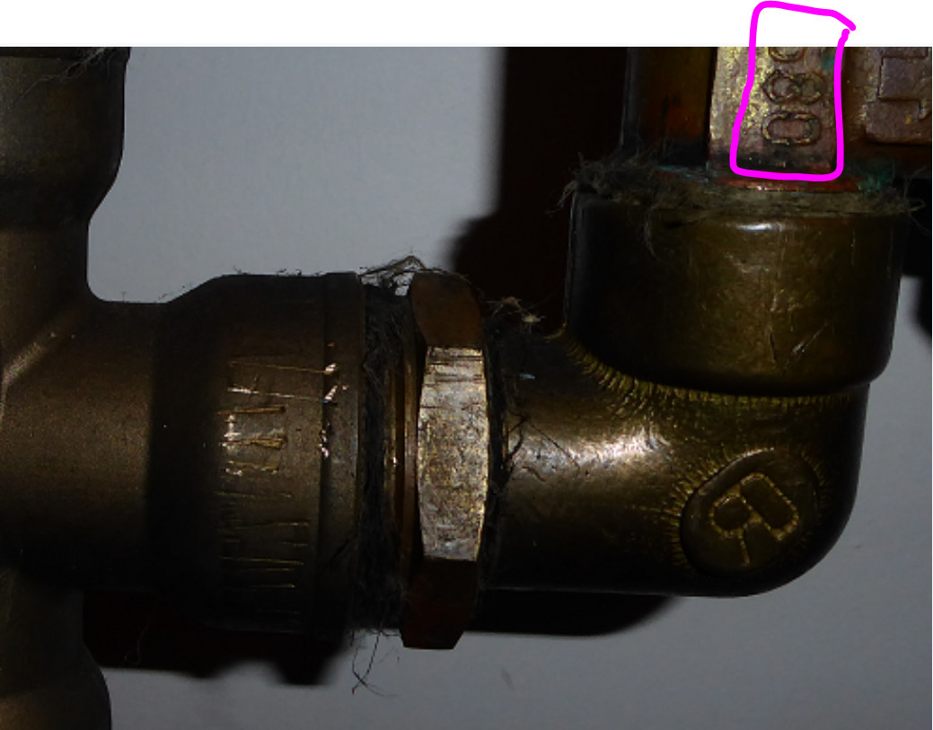

Försöker lossa en grov rörkoppling, se bild
Har försökt med största rörtången och största shiftnyckeln, sitter som berg.....
Finns det någor "Fantomentrick" att ta till eller är det bara mera våld som gäller.
Typ förlänga tång och nyckel ??

hur ser resten ut ? Sexkantsdelen där är en bussning vilket kräver att allting gängas isär separat. Eller är t-stycket loss från allt och det är det som ska bort ?
Är det den del som går in i T-stycket du vill ha bort, vad finns på övriga delar där , större foto så allt syns, det ser ut som att det är lin och linolja, då måste det värmas med gasol eller svets så det rycker om grejerna, då lossnar det. En nackdel är att allt som sitter där måste linas om
Det går att linda blöta trasor omkring dom andra kopplingarna, men då måste du ha en riktig svets för att kunna värma snabbt, och låta kallna mellan, blir att punktvärma på ett ställe i taget, ser ut som att T-stycket är nerbussat åt höger en dim. Kanske allt är tajt kopplat, tänker på om det går att koppla ur PEM
Hydraulikkopplingar brukar man få väcka genom att slå på med en hammare och mothåll.
Genom att smida runt om kopplingarna får man en liten rörelse på materialet sedan brukar de släppa.

Det där ser inte äldre ut än att det helt enkelt ska gå att få isär ganska enkelt med korrekt verktyg. Ska t-korset vara kvar till vänster så måste du ta del för del och gänga isär allting. Men som sagt, med rätt verktyg ska det gå bra.
OJ OJ OJ...
----- VARNING -----
Är det en LK 580 vi ser på bild?
Alltså en vattenmätare med ventiler som heter LK 580!?
https://roslagsvatten.se/vaxholm/opalitlig-avstangningsventil-lk580/897
https://www.tekniskaverken.se/kunds...atarbytet/opalitlig-avstangningsventil-lk580/
https://www.jarfalla.se/byggaochbo/vattenochavlopp/ventilbyte.4.651c61df1486673cb2773a9.html
https://www.alingsas.se/bygga-bo-och-miljo/kommunen-rekommenderar-byte-av-vattenmatarkonsol
https://www.sevab.com/privat/faq/vatten/vattenmatare/vad-ska-jag-gora-med-ventilen-lk580/
----- VARNING -----
Se till att få den utbytt så fort som möjligt
Brukar rekommendera det så fort jag ser dom har själv stått med ratten i handen och en vattenstråle upp i taket
Finns roligare sätt att tillbringa en eftermiddag
