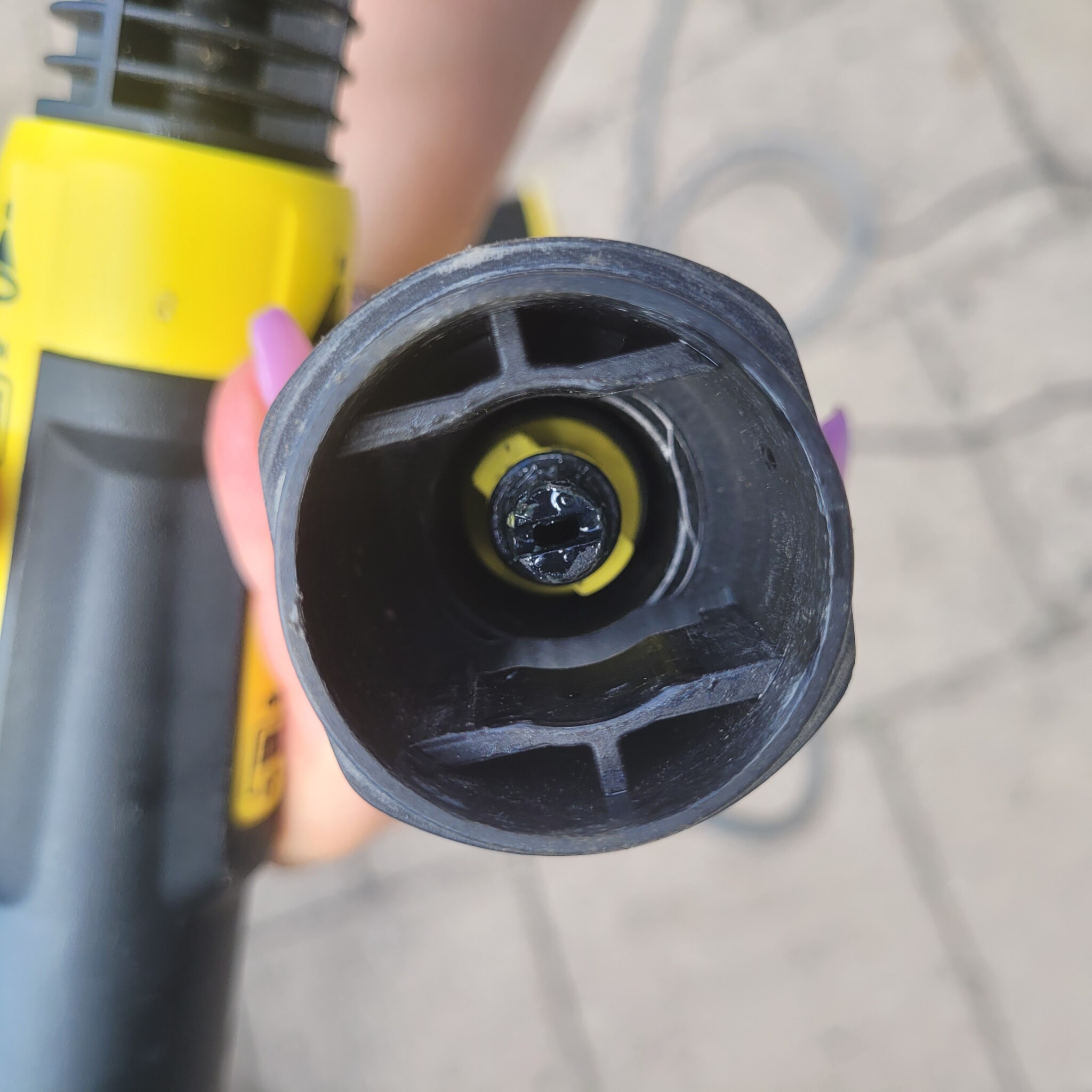

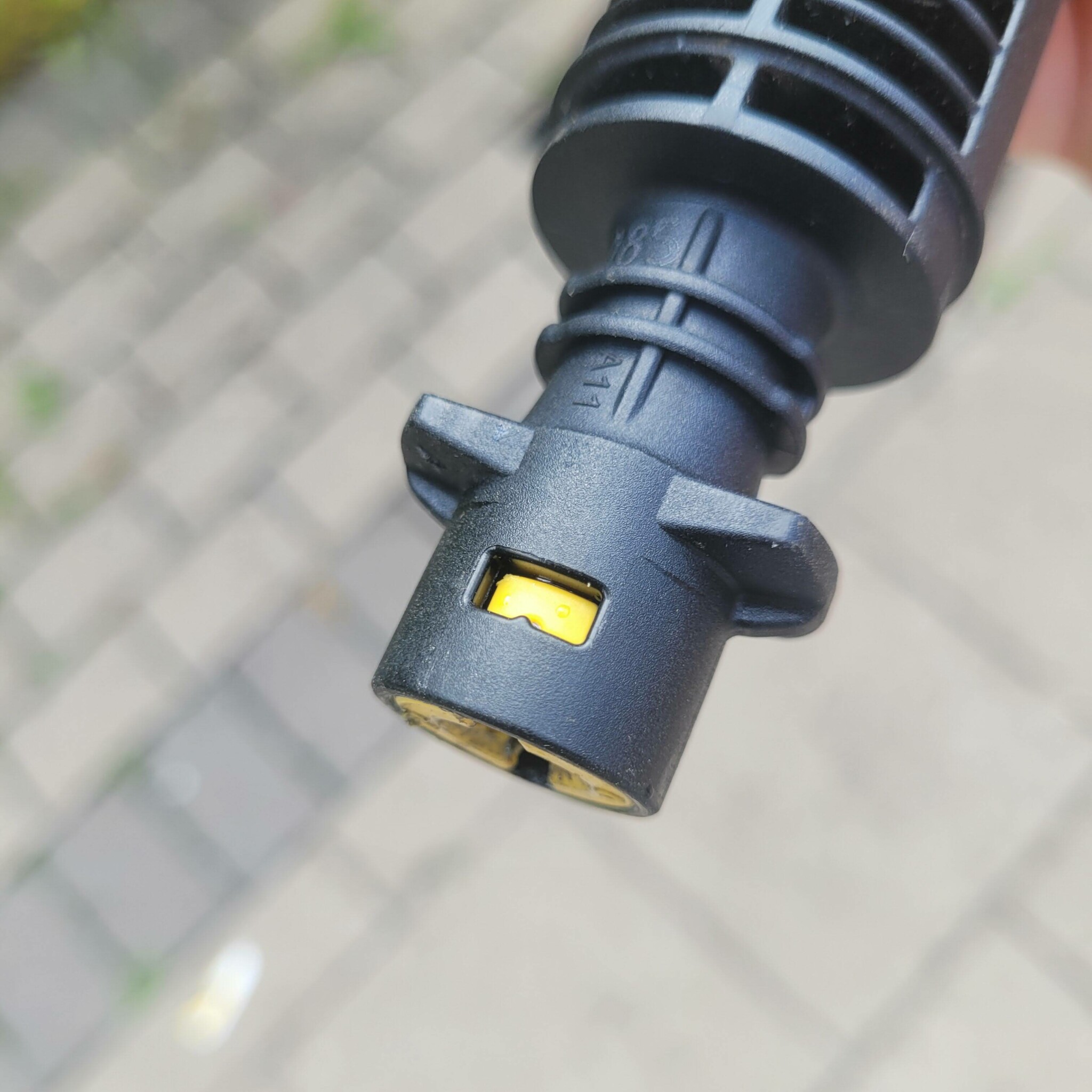

Jag kan inte få på originalmunstycket på Kärscher K5 högtryckstvätt. Jag kan trycka ner den, men omöjlig att vrida runt. Terasstvätten funkar perfekt. Vad är fel!!?

Stopp och belägg, kolla på översta bilden.
Den gula delen som syns, den ska väl egentligen sitta i terasstvätten eller någon annan del du använt på tvätten? Den borde inte vara där om jag minns rätt
Ta en spetstång/näbbtång och ruckla upp den. (y)
corre och 2 till
Jag har haft stora problem med att den gula plastbiten med packningen sitter kvar i munstycket när jag tar isär handtaget. Tycker mig se att det sitter en sådan kvar i munstycket på första bilden (om nu bilden är på munstycket).
Om andra bilden är på handtaget så sitter den gula plastbiten redan där och om man försöker sätta ihop munstycke och handtag så blir det kaka på kaka.
Tusan. Två på bollen. ;)
Den hade jag av, eftersom det inte finns någon sådan på terasstvätten, och den funkar. Men kändes helt fel.. Ska testa igen imorgon. När jag kollar Kärschers video så ser det ut som den gula delen är där :thinking:
Jag hade av den gula plastgrejen, men verkade inte rätt att ta av den. . Kollade Kärschers egna video och då verkade som den skulle va där. Jag tar av den imorgon och kollar om ni har rätt *hoppas*
FredrikR
Det ska hur som helst endast vara en "gul plastgrej" per koppling. Om du har en på hanen och en på honan så är det en för mycket. Då har den troligen följt med från terrasstvätten. Kolla om den saknas där.
Förmodligen saknar du denna delen på något annat munstycke. (y)
Heidi S
Japp! 2 gula pluppar. 1 gul förmycket.
