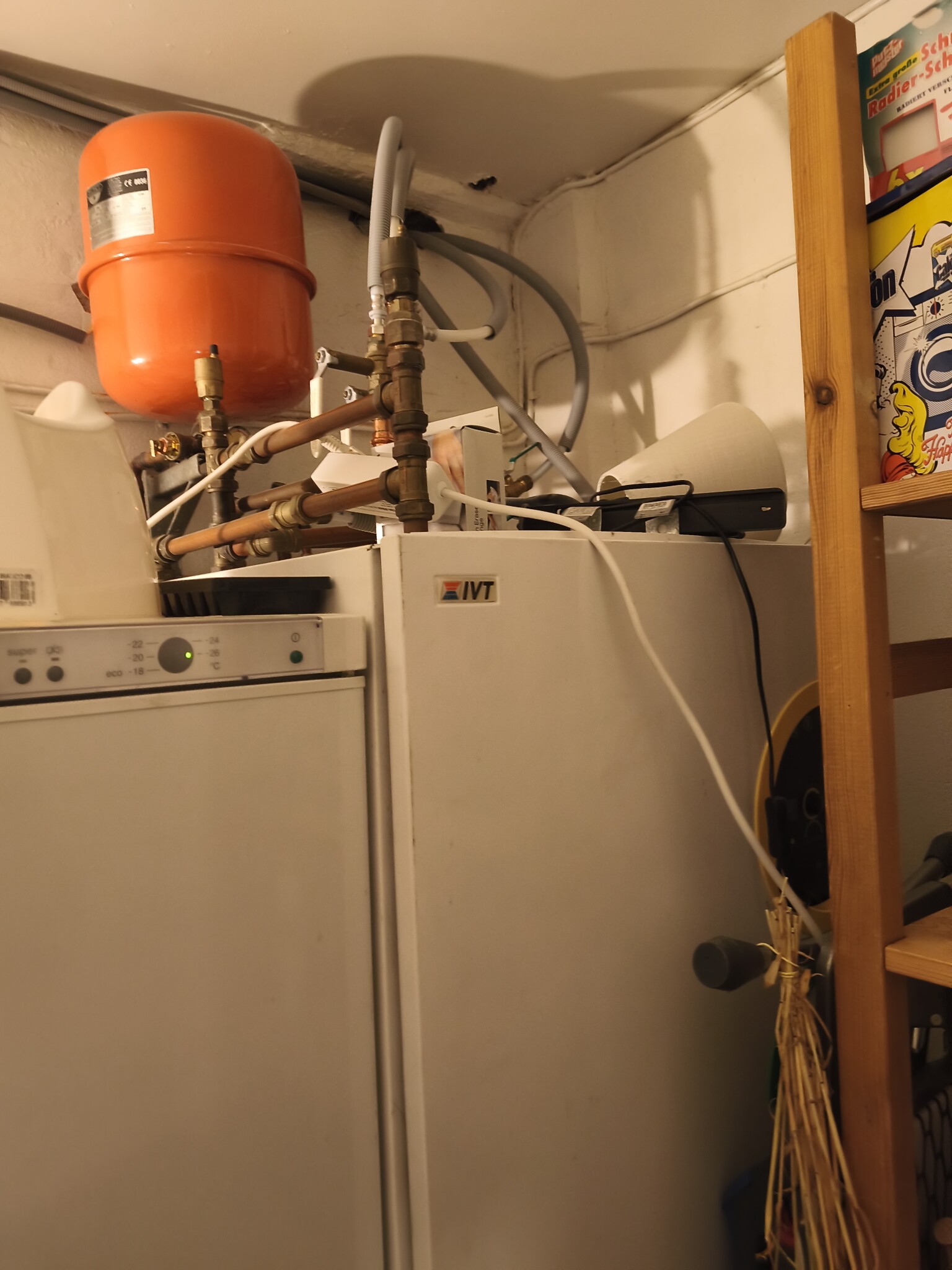

Hej, jag har inga fel i min IVT Greenline C9 värmepump, jag har skruvat upp värmen ordentligt i pumpen. Likväl får jag noll värme i radiatorerna/golvslingorna. Helt grön på detta, köpte huset förra året med pumpen stående. Det röda expansionskärlet står på 0 bar, alltså mätaren är helt i botten.. förra vintern fungerade allt kanon.. Vad hade du gjort?
Om trycket i expansionskärlet visar 0 så finns det lite/inget vatten i systemet och då får du ingen värme.Mao måste du fylla på systemet och leta efter påfyllningen.N Nissearne skrev:Hej, jag har inga fel i min IVT Greenline C9 värmepump, jag har skruvat upp värmen ordentligt i pumpen. Likväl får jag noll värme i radiatorerna/golvslingorna. Helt grön på detta, köpte huset förra året med pumpen stående. Det röda expansionskärlet står på 0 bar, alltså mätaren är helt i botten.. förra vintern fungerade allt kanon.. Vad hade du gjort?

Finns foto på manometern vid expansionskärlet.
Finns foto på värmepumpen panel så det framgår vilken framledningstemperatur som ställts in?

Systemet är trycklöst. Någonstans pä rören, gissningsvis nära det röds expansionskärlet så har du en ventil du kan öppna för att fylla kärlet för att få tryck i systemet.

Börja med att justera förtrycket, du behöver en cykelpump (bilventil, Schrader) med slang munstycke och manometer.
Pumpa tills du har 0,5 bar på manometern (alltså manometern på pumpen, inte på expansionskärlet). Korrekt förtryck (sannolikt 0,5bar eller där i krokarna) står även på en etikett på det röda expansionskärlet.
Leta ovanpå pumpen efter ett kopplingsstycke med några förmodligen svarta rattar/vred, en av dem fyller på vatten, lista ut vilken eller lägg upp en bild så kan vi nog lista ut det.
Fyll på vatten tills manometern på expansionskärlet visar 0,5
Ta ett tomt glas och en elementnyckel, öppna alla luftskruvar du hittar ovanför pumpen, öppna en i taget och stäng när det slutar komma luft och ersätts av vattenstråle.
Sjunker trycket på expansionskärlets manometer så fyller du på med vatten igen, det ska sjunka varefter du pyser ut luft ur systemet.

Nu ska du ta en tom ölflaska (funkar såklart med andra flaskor men smal hals är att föredra).
Öppna luftskruven på alla element, börja med elementen (messerschmitts påpekar snart att det heter radiator) längst ner i huset, närmast värmepumpen och jobba dig bortåt och avsluta längst upp, längst bort från pumpen.

Se till att du håller trycket på exp.kärlets manometer kring 0,5bar under proceduren, annars finns det risk att du suger in luft när du öppnar luftskruvarna högst upp i huset.
Släpp inte på vatten över 0,5bar så här tidigt under säsongen, när det blir smällkallt ute kommer radiatorkretsen bli varmare och om du börjar säsongen på t.ex 1bar kommer säkerhetsventilen tappa vatten när det blir kallare och vattnet expanderar med den högre temperaturen.

Blir inte mycket vatten i hydropressen om dess förtryck är 0,5 bar och systemtrycket är 0,5 bar...
Jag skulle trycka upp systemtrycket till 0,8-1 Bar under luftningsprocessen för att ha någon eller ett par liter luftningsvolym innan systemtrycket försvinner i luftningsproceduren och man måste ned och fylla på vatten till tryck igen, först när allt är avluftat, klart och fungerande, då sänka systemrycket till lite över förtrycket på hydropressen så att 10-20% av hydropressen är vattenfylld som vattenreserv (tex. vid 0,5 bar förtryck i hydropressen fyller systemtrycket till 0,6 Bar, vid 0,4 bar förtryck i hydropressen fyller till 0,5 Bar systemtryck etc.)
Varför man ligger i underkant i uppfyllnaden av vatten i hydropressen är för att det skall finnas plats kvar när värmeproduktionen börjar på riktigt och det blir ordentligt varmt vatten i systemet då varmvatten sväller i volym och den volymökningen skall hydropressen ta upp genom att fyllas med mer vatten när trycket ökar, men trycket ändå inte når så högt att det börja läcka systemvatten genom säkerhetsventilen vid typ 2,5 Bar i tryck
