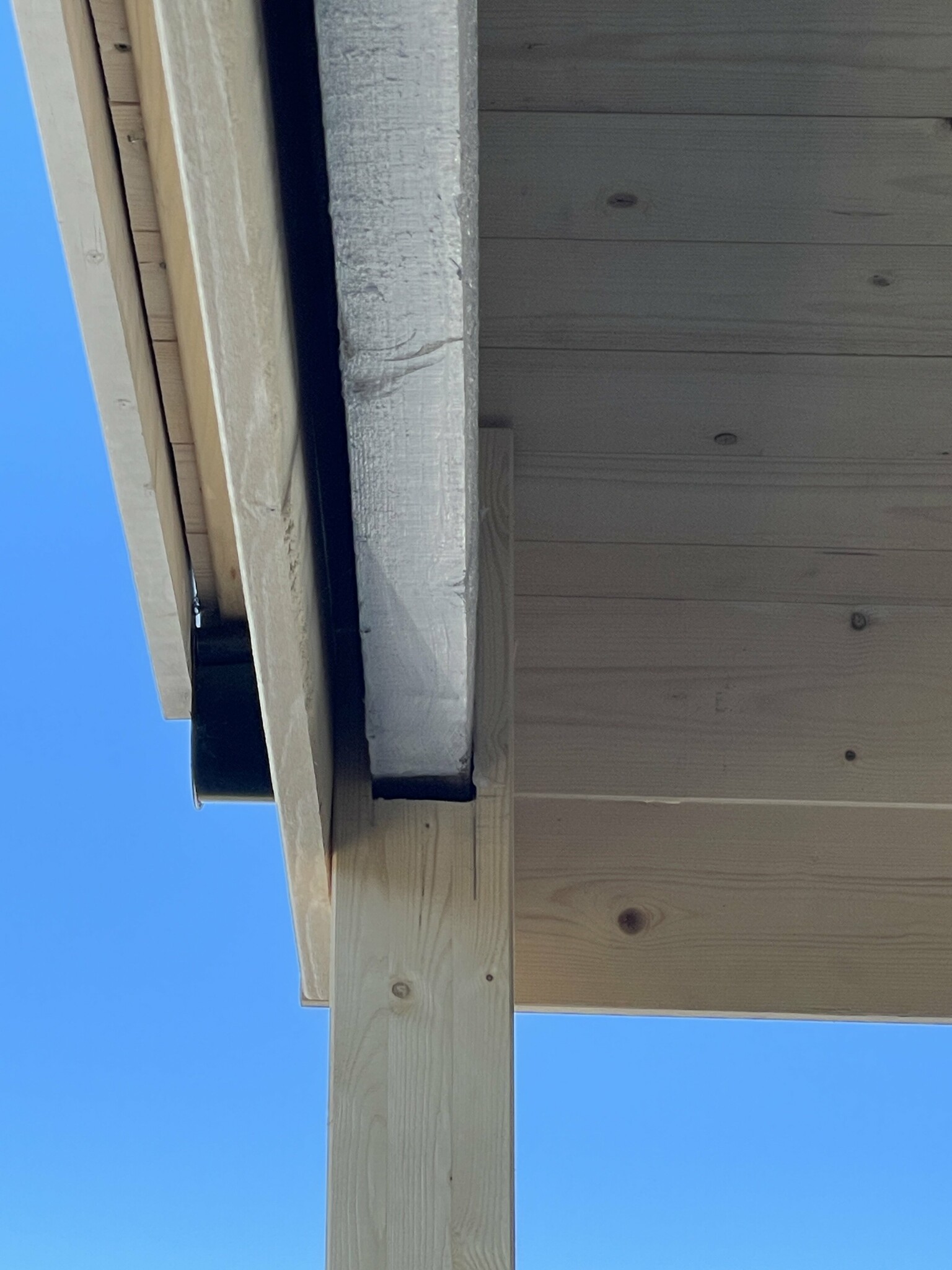

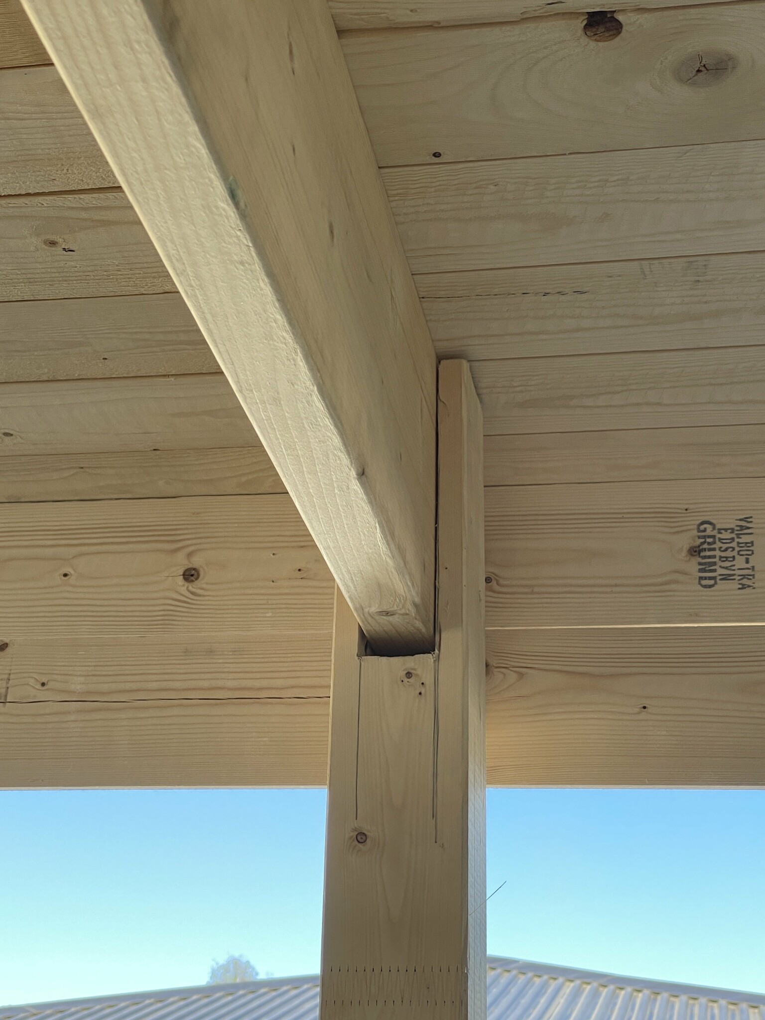

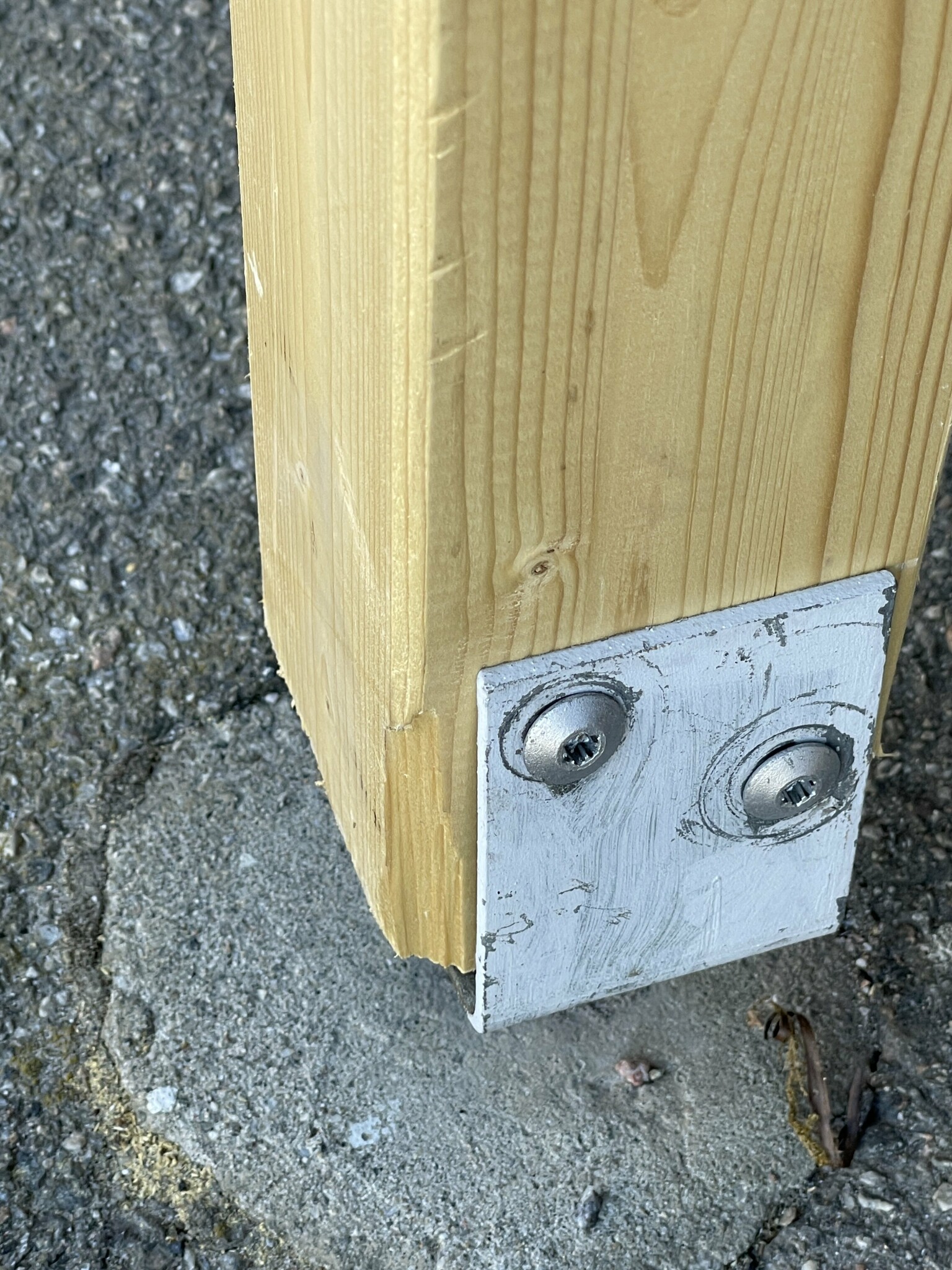

Har haft hantverkare på plats för att lägga om tak på carporten och arbetet med takbalk och stolp ser ut som på bilden.
Enkel fråga: Får det se ut så?
Tänker att det endast är skruvarna som håller uppe konstruktionen när balken inte ligger mot stolpen. Fackmannamässigt? Detta gäller på alla fyra stolpar (varav två är extra tydliga som på bilden.) På vissa ställen har man fyllt ut med någon slags silikon, på andra inte.

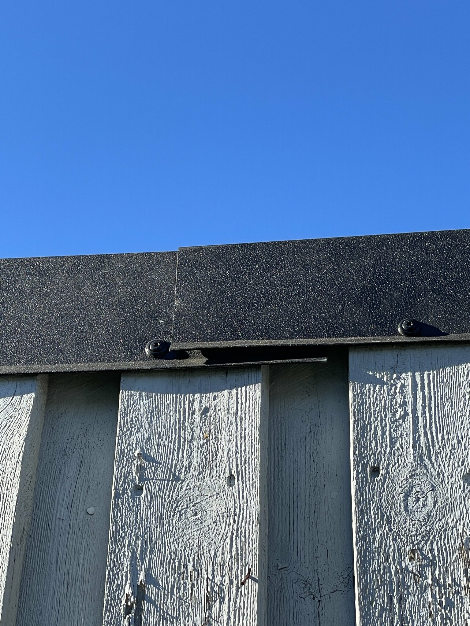

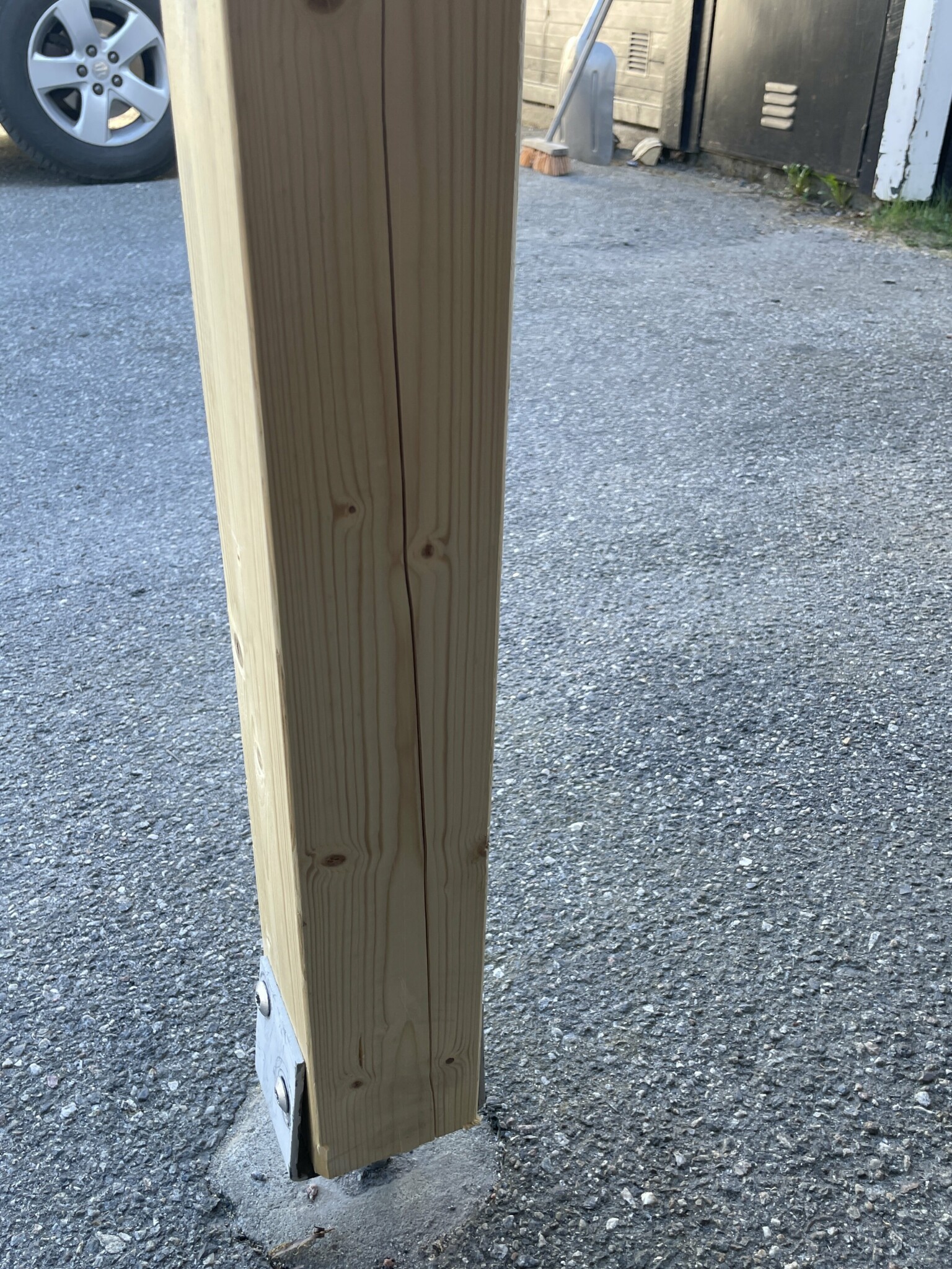

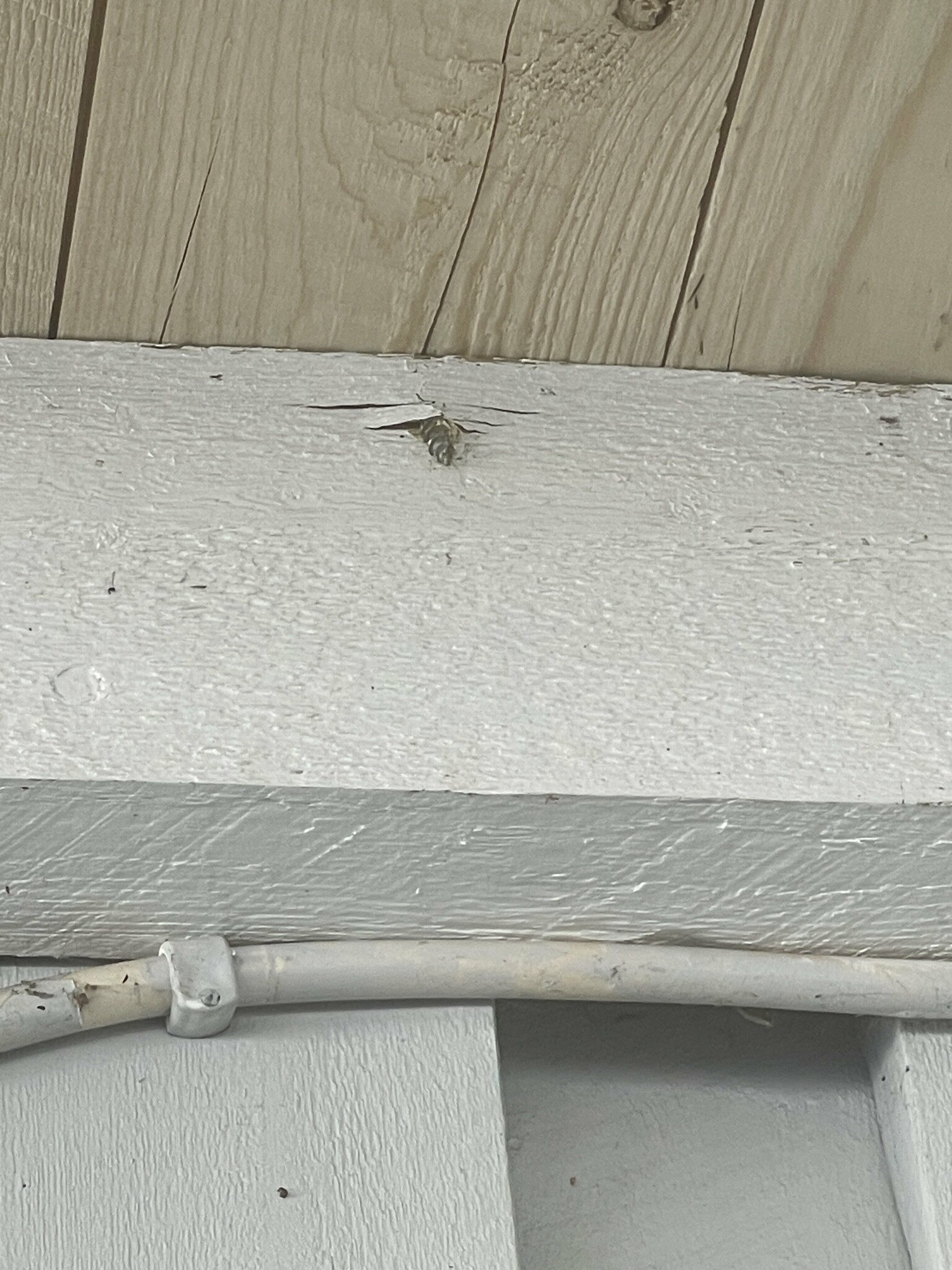

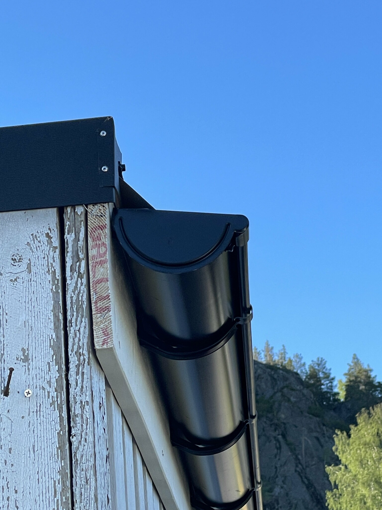

Detta är en del av flera som gör oss missnöjda med arbetet (i övrigt är det mer estetiska perspektiv, som snedsågningar, sönderskruvade reglar, kantplåt som ej jackar i varandra vid överlapp, hängrännor som lutar utåt, böjda vindskivor som ej går i våg, större sprickor i stolp och vindskivor etc.) och vi funderar starkt på att bestrida åtminstone delar av fakturan.

Just det där är inte bäst, men duger väl i en carport.
Lösningen där är att slå i en kil så är det tekniska problemet borta.
Bilder på resten?
Bilder på resten?

Tack för feedback.Workingclasshero skrev:
Jag fattar, känns tråkigt dock att betala dyra pengar för att senare behöva gå och städa upp efter dem, och nöja sig med att ”det duger”. Men det kanske är standard, har inte så jättemycket erfarenhet av hantverkare. Tråkigt med yrkesstoltheten dock. Eller så är det jag som har skeva förväntningar 😅
Här kommer lite exempelbilder från resten.

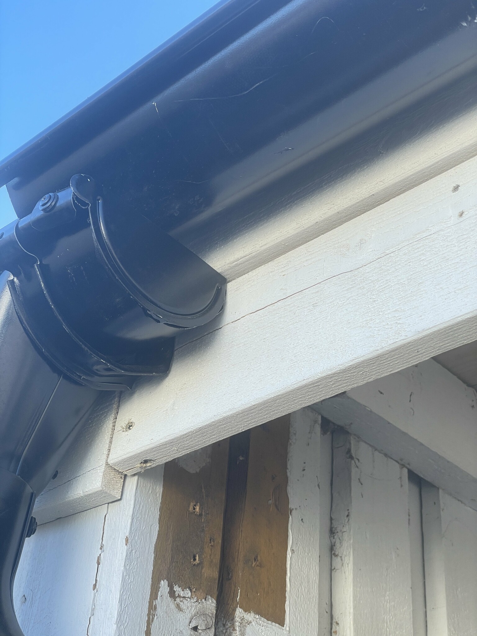

Hängrännan ska faktiskt luta utåt så att vid ett stopp så rinner det över på framsidan och inte mot väggen..
I övrigt så är det väl tyvärr inga direkta fel mer än estetikt
