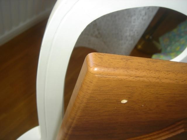

Asså det här med fanering. Kröp till korset och beställde 4 garderobsdörrar + överskåp pga tidsbrist. Notan slutade på drygt 10 papp. Det får man ju en komplett fanerutrustning för och lite till.
Det jag får är frästa falska spegeldörrar på MDF board och ett skikt med faner.
Ponera att jag tar ett stort ark med faner och lägger den på en fräst MDF-dörr med vitlim och rollar den jämn. Lägger dörren i en stor vacuumsäck och suger ur luften.
Det jag undrar över är hur mycket faneren kan tänja längs/tvärs fiberriktningen för att inte spricka när den trycks ner i frässpåren?
Hur djupa och branta spår kan fräsas?
Skiljer det mycket mellan olika träslag i tänjbarhet på faner?
Nu har det väl också med tjockleken på faneret att göra men ändå.

Igår hämtade jag mina nya dörrar. Fram med luppen och specialgranskade fanéringen. Hoppsa det är nog ingen äkta fanér. Verkar vara plastfanér. Kan inte tänka mig att man kan böja äkta fanér på detta vis runt hörnet.
Borde vara omöjligt att att böja på detta vis med äkta fanér.
Till luckor och dörrar är det nog bra med plastfanér. Men var köper man sådant i sverige? Googlar man får man bara träffar på hi-fi butiker med begränsat utbud.
