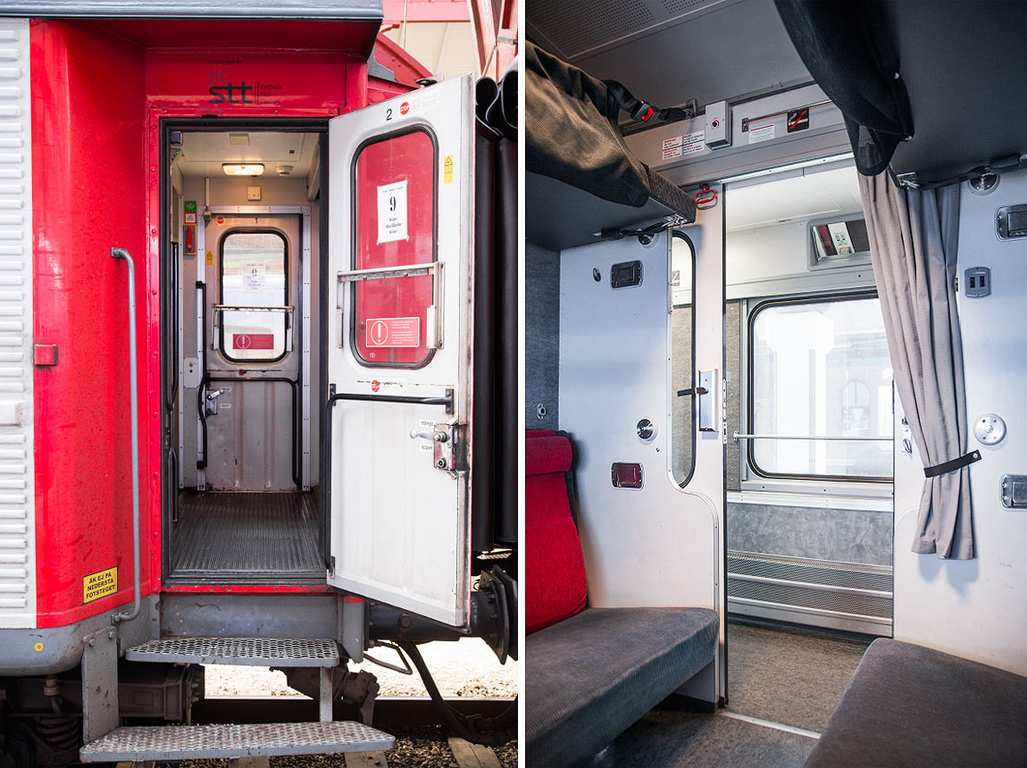

Har en säng som "soffa" i ett rum. Rummet är prick 2m brett, dvs en resårmadrass får precis plats. Nu skulle vi önska få till fällbar sänglösning för en våning 2 i sängen som samtidigt fungerar som ett ryggstöd. Tänk SJ Liggvagn där man man fäller upp/ner beroende på tid på dygnet.
Finns det någon som vet om det finns någon färdig lösning för att kunna göra detta på hemmaplan? Det är ju rimligen inte så svårt att göra en variant på det, men ändå intressant att sondera marknaden
Dvs
Tack på förhand!

Det finns färdiga beslag från häfele:
Ladda med katalogen Möbelbeslag (http://www.hafele.se/sv/) och titta på sid 7.39 och framåt så finns det en rad alternativ. Beslagen kan beställas från Theofils (men de är usla på att svara på mail så det är telefon som gäller).

Nu har jag inte hunnit tänka klart än, men principen för samtliga lösningar där är väl att sängen skall fällas "upp" från sitt läge. Vi vill fälla ner. Likväl att vi inte har något utrymme på sidor, fällösningen måste göras undertill på sängen.
Jag funderar på Rocas Rakego, http://www.roca.se/dorrar-fonster/shared/UL/archive/files/Folder_RAKEGO_2014.pdf
Eventuellt lite underdimensionerad men får räkna på det.

Jag hade velat ha motsvarande mothåll som finns på sidan i liggvagnarna, borde gå att sätta något sådant framför det hela om det inte går in på sidan.
Jag har letat efter sådana mothåll som kan tryckas in/ut. Det finns möjlighet att fräsa in sådana i väggarna..13th Marine skrev:
Någon som har koll på vad dom kan kallas? Alt att man letar upp en 190cm lång bädd.
