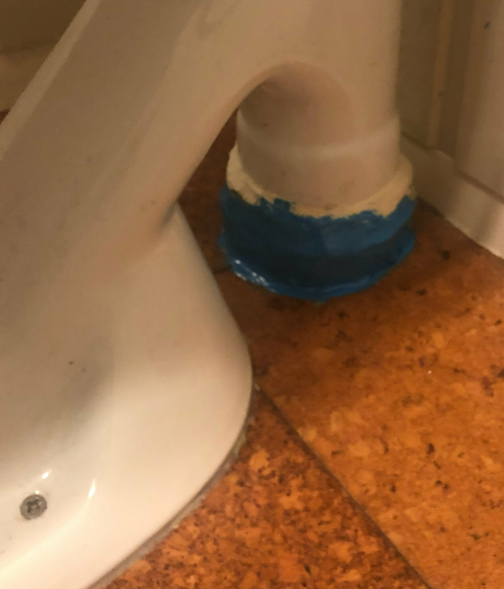

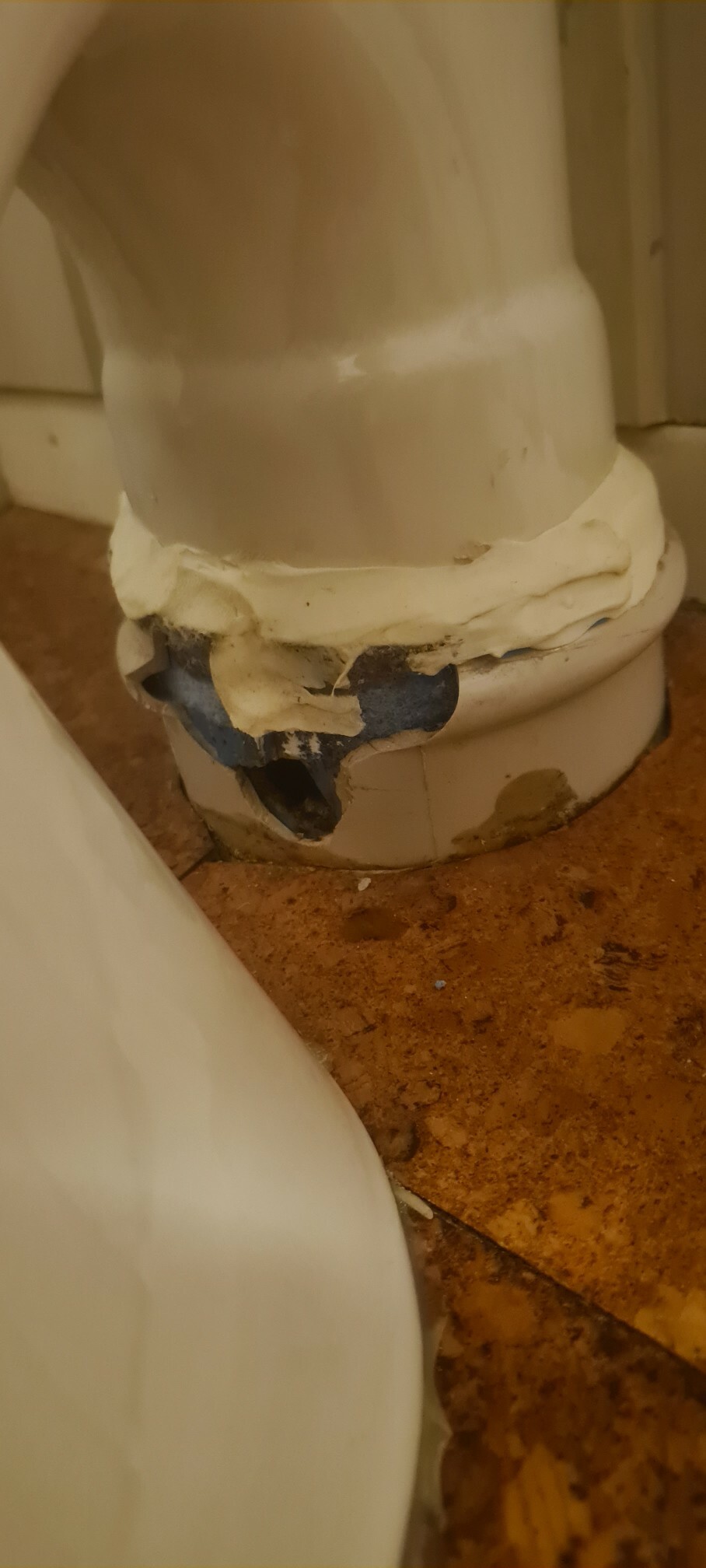

Gjorde relining i våras. Visade sig att en WC-stol monterats på ett relinat rör med en enorm skada, se bild. Vid spolning forsade det ut litervis med vatten som täckte hela golvet. Fick tjata på firman dussintals gånger under tre månader. Två olika personer jag pratade med sade att de behövde sätta på en ny relining-"strumpa" för att fixa röret. Lät rimligt.
Så kom då till slut en kille och skulle reparera. Men i stället för att sätta på en ny rörände, vilket förstås kräver dyr utrustning, demontering av WC och tar lite tid, kletade han på epoxy och målade med tätningsfärg. Nu är jag ju inte rörmokare och kan inte säga om det kanske håller lika bra, men det är ju märkligt att två personer först bedömt att det krävs en större lösning och så plötsligt duger det med ett snabbjobb. Är orolig för att läckan återuppstår eller att det exempelvis blir jättedyrt om vi ska byta ut WC-stolen i framtiden.
Bilden visar före reparationen samt efter. På före-bilden är alltså det blå relining-röret, med ett stort hål längst ned. Det är också en stor spricka upptill på det blå. Att det gamla vita yttre röret spruckit är inget jag fäster någon vikt vid.
