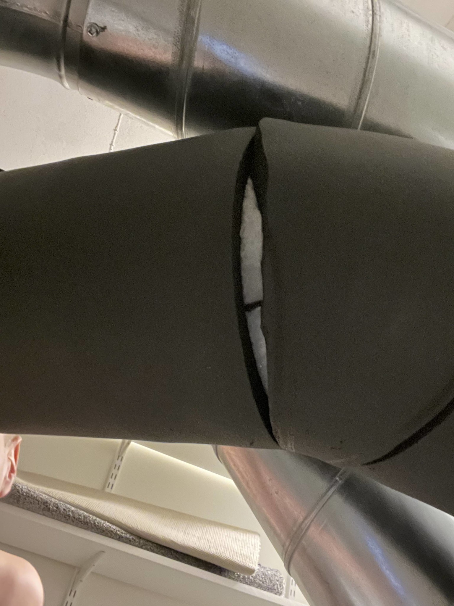

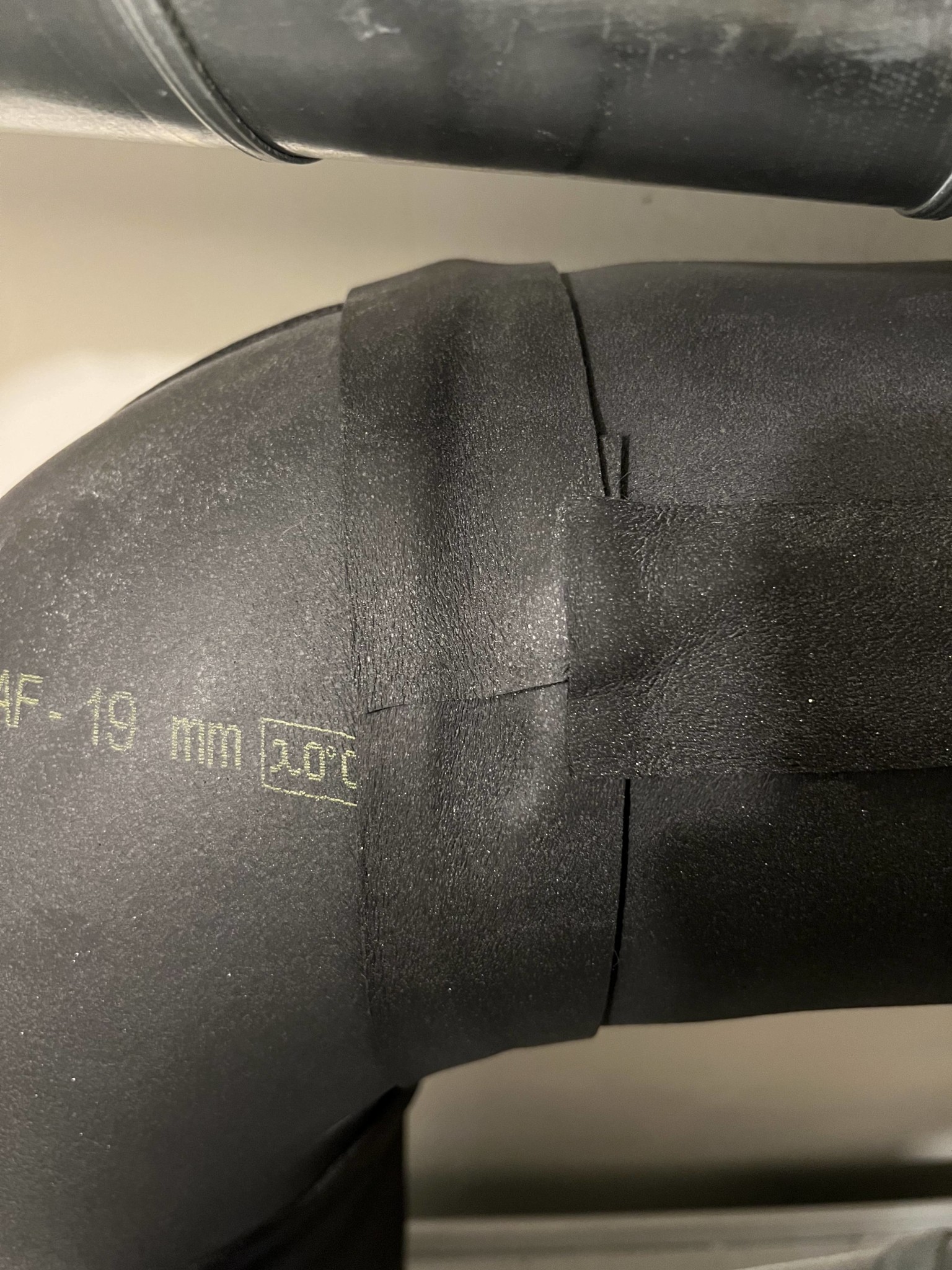

Hej, har en ventilationsfirma som isolerar rör med armaflex. Ska man klaga och be dem göra om detta eller räcker det med att dra över skarvarna med en remsa och därigenom få det tätt som på bilderna?
Man vill ju inte bråka i onödan men de tar ju dyrt betalt så det ska ju vara riktigt gjort så man slipper framtida problem.

På isolerade kanaler ska du inte se metall så i all fall en av skarvarna har de glömt att försegla med remsa. Att armaflexen under remsan kanske inte alltid ligger med perfekt mellanrum är kanske acceptabelt men en normalbred remsa ska alltid med god marginal försegla skarven

Kolla Armaflex monteringshandbok: https://local.armacell.com/fileadmi...tructions/sv/ArmaflexMonteringshandbok_se.pdf
Har för mig armaflexen skall limmas kant-mot-kant vid kondensisolering?
Det viktigaste är förvisso att det är tätt så det inte blir kondensbildning innanför isoleringen. Men är det glipor under skarvremsan blir det sämre isolerat där och därmed risk för kondensbildning utanpå isoleringen på dessa punkter vid fuktigt väder.

Tejp är till för kosmetiken.
Det ska vara limmat.
Till och med jag gör ett bättre jobb med armaflex.
Nej, tejp på Armaflex är inte till för det kosmetiska, det är i branschen inte snyggt med tejp.
Tejp används av klåpare likt de som gjort jobbet på bilden…
Ja, klåpare döljer sina misstag med tejp.
För klåpare är det kosmetiskt och gör man jobbet korrekt är det en förfulning.
Konklusion
Kosmetika för fuskare
Förfulning om man kan jobbet
