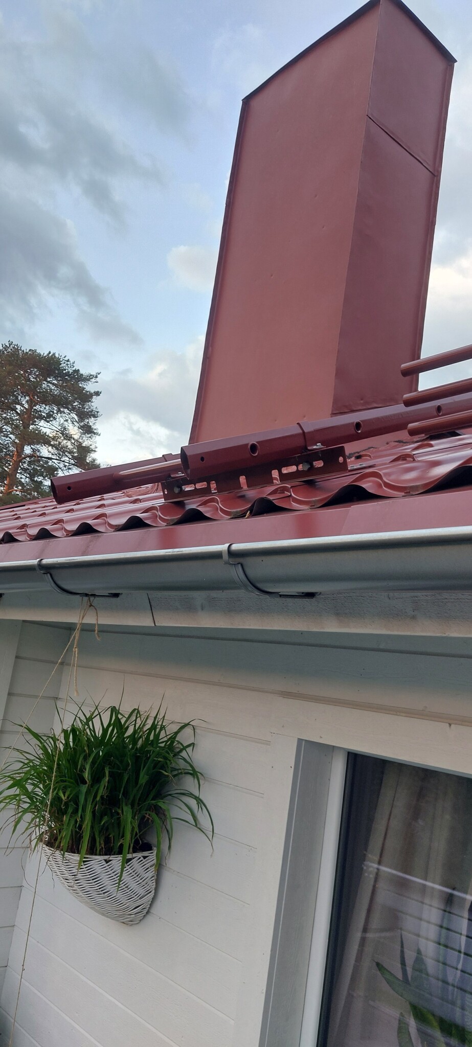

Hej alla kunniga, dags att montera ett glidskydd inför kommande brandskyddskontroll och jag går bet på att hitta ett som passar just denna takstege.
Jag vill hitta ett som monteras på stegen för att den kommer att flyttas något när plåtslagaren byter skorstensinklädnad nästa år och känns som man vill undvika att göra hål i taket för ett glidskydd som då kanske måste flyttas.
Någon som känner igen tillverkaren av denna stege och om passande glidskydd finns? Alternativt andra ideer.

Glidskydd Gaffel För Takstege - Taklagret Sverige AB https://share.google/GURKnoIrrhorWtgWv
· västragötaland
· 1 555 inlägg
skulle troligen passa.
https://www.lindab.se/produkter/byg...tege/tsgls/?sort=popularity&display=16&page=1
