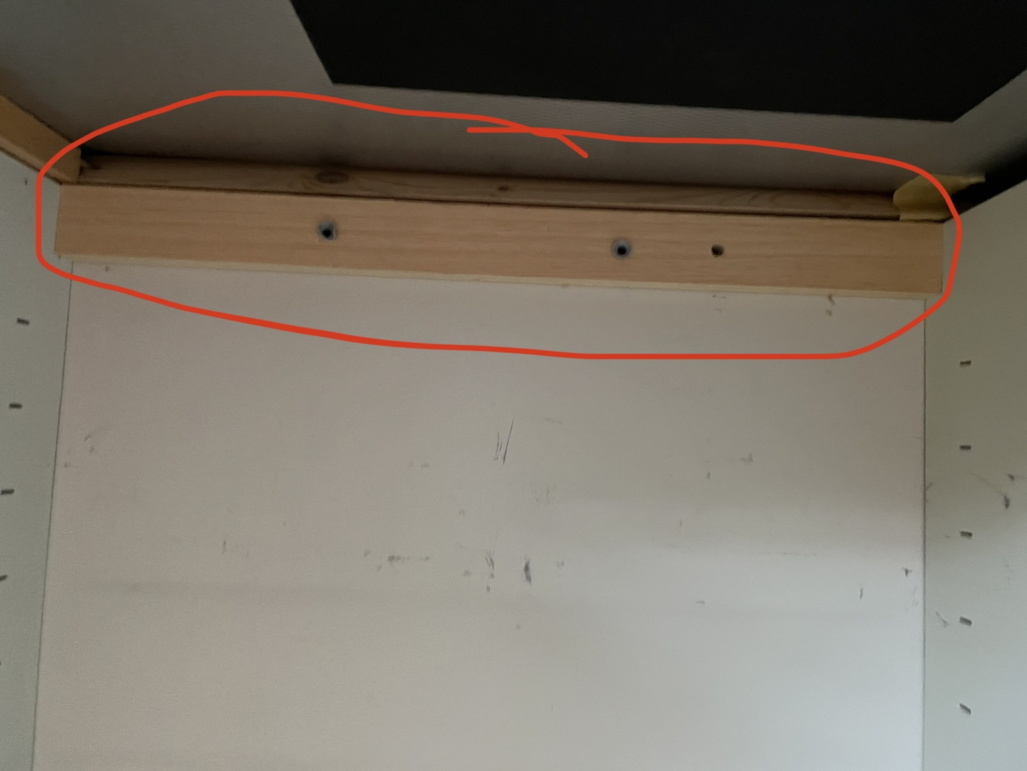

Nu lossat på allt jag hittat gällande plastplugg och skruv inne i skåpet och kollat från sidorna på dom andra skåpen men hittar ingenting där. Skåpet är nästintill löst men sitter fast längst in upp i kanten mot väggen. Trälisten hade två skruv som gick in i betongen bakom. Lossat på dom men det sitter ändå fast där. Vet inte hur försökt bända lite lätt på listen men den sitter fast väldigt hårt. Någon som vet hur den är fastsatt? Sitter sådana i varje skåp men antar det inte är en jättelång list genom alla skåp? Ser iaf inte riktigt ut så.
Den där listen är limmad i bakre skivan av skåpet. Genom att lossa skruvarna, har du lossat skåpet från väggen. Det sitter möjligen några skruvar/spikar ner i sockeln också. Likaså mot intilliggande skåp. Sen är det bara att dra ut hela skåpet.
Den listen satt med långa träplugg så fick bända loss den sen satt det med spik på sidorna . Rent helvete att få loss. Lite skador blev det men hade nog inte gått på annat sätt. Lyfta diskbänken och sätta nytt kakel var absolut inget alternativ.

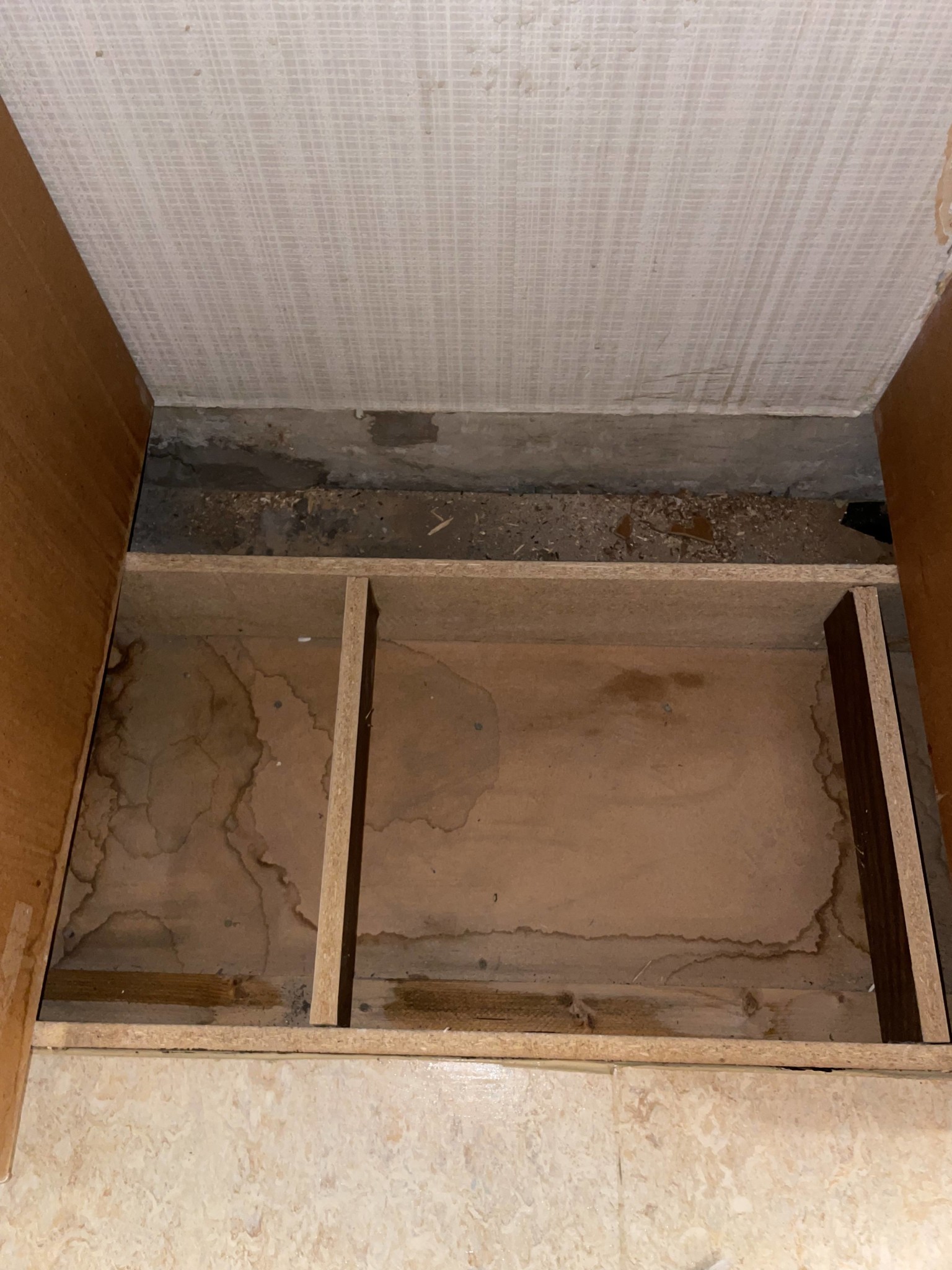

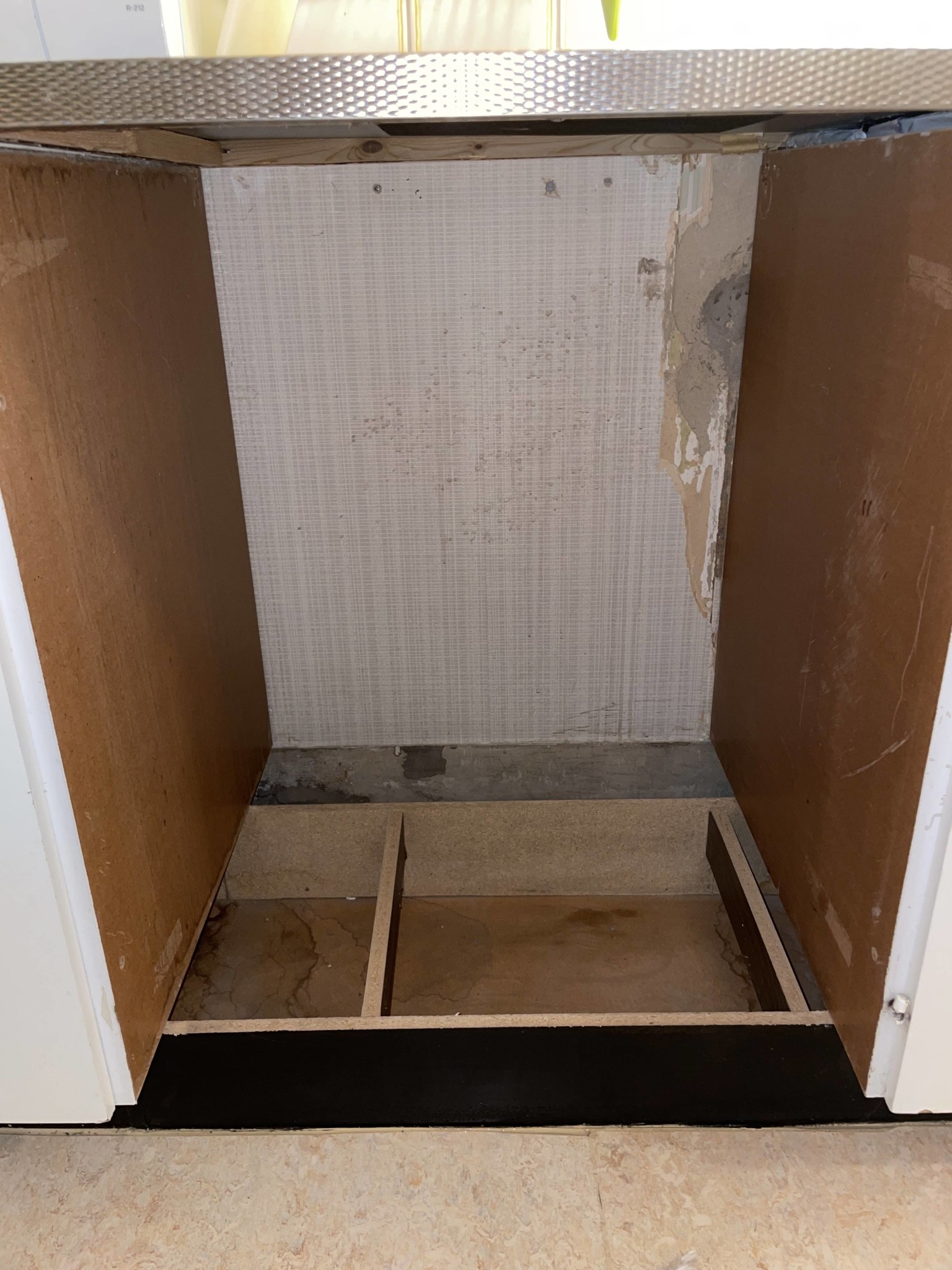

Nu ser det ut såhär. Vad ska man tänka på innan man sågar loss ramen allt står på?
utrymmet är 60.2cm brett så antar/hoppas en maskin får plats
och att det är ett standardmått

Botten mellan brädorna som bygger upp sockeln ser fuktskadad ut. Är det riktigt torrt där nu?
De inåtgående sockelbrädorna måste nog flyttas åt sidorna för att sockelramen ska fortsätta vara tillräckligt stabil.
En standard diskmaskin ska vara lite smalare än 60 cm så att den går in när det är 60,0 cm mellan skåpen. Har du mätt på flera ställen så att bredden inte varierar?
jag mätte på 4-5 ställen. Jo jag noterade det med men aldrig märkt av att något läckt under tiden vi bott här. Kändes torrt och var dammigt så torkade bort dammet. Borde väl varit jättefuktigt då om det är läcker ner vatten?BirgitS skrev:
Tänkt lite så med att flytta in dom inåtgående men är det stabilt nog att kapa loss allt så är det nog lättare att få loss dom når man har dom utsågade rambitarna utanför skåpet. Kan ju stapla upp med lite klossar under

Fukten borde ju i alla fall synas om man trycker en bit toapapper mot botten.
Låter utmärkt med klossar under medan du fixar ramen och se till att ingen sparkar på de "lösa" ändarna.
