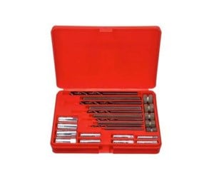

Bra fråga. Jag har inte hittat dessa hos "vanliga köplador".H heimlaga skrev:
Amazon verkar ha en del:
Sedan hittar jag dessa hos Wurth, en grossist där man bör/måste ha konto.
Någon annan kanske har bättre förslag.
· Västra Götaland
· 2 589 inlägg
Jag köpte en sats på Industrigiganten.
https://www.industrigiganten.se/pro...-verktyg-och-tillbehor/borr-gang/vansterborr/
Inte billiga, men bra att ha.
