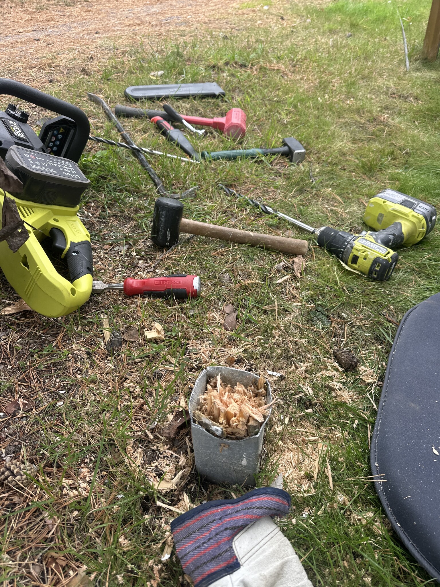

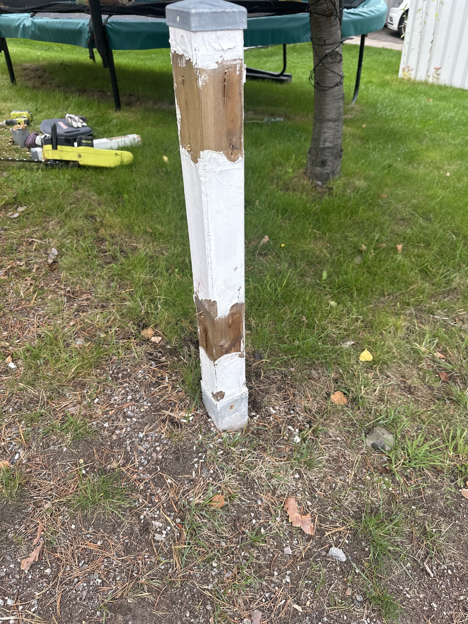

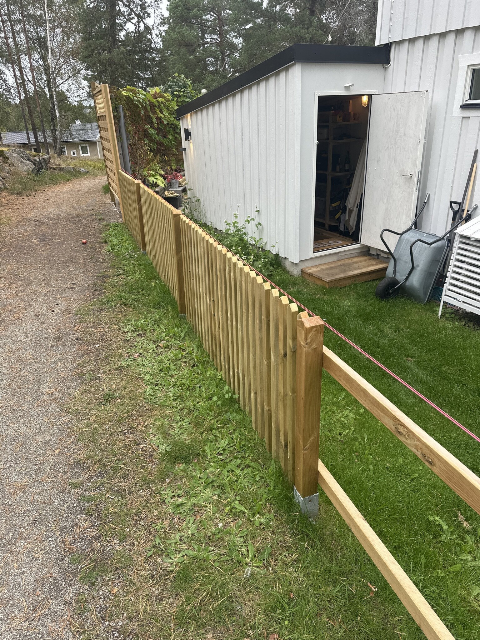

Håller på och byter ut vårt staket och nu har jag stött på ett riktigt räligt problem: jag får inte upp de gamla staketstolparna ur markspjuten!
Jag vill egentligen behålla markspjuten och bara ersätta själva stolparna (95x95, tryckat). Men med tanke på hur svårt detta verkar vara så är jag beredd att dra upp stolparna "med rötterna".
Men även detta har visat sig vara enklare sagt än gjort: flera av spjuten sitter som berg.
Bifogar lite bilder som underhållning.
Tacksam för idéer!
  • Trästaket med nya stolpar installerade i marken, beläget bredvid en vit byggnad. En gräsmatta och en grusgång syns bredvid staketet.
  • Sliten vitmålad staketstolpe fast i markspjut framför en trampolin; gräsmatta i bakgrunden.
  • Verktyg och borrmaskiner utspridda på gräs, en markspjut med träflisor synlig i förgrunden, samt en arbetshandske.

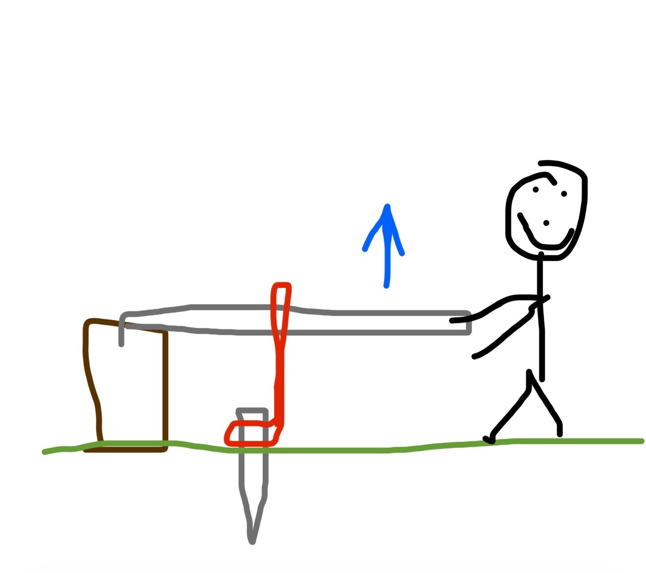

Ett spett, ett rep/sling, en stubbe eller pallbock och hävstångsprincipen kan vara framgångsrikt.
Teckning av hävstångsprincipen med spett, rep, stubbe och en person som använder hävstången för att lyfta ett föremål.

Skruva en lång grov träskruv med gängor hela vägen takt genom den avkapade stolpen och se om den orkar lyfta ir biten. Annars är det bara borra ur den
Får du bort skruvarna så brukar det gå att borra en rad med hål från hörn till hörn och sen knäcka loss trät. Borra rakt ner till botten och sedan snett mellan hålen.
Alt borra med en grov borr i varje hörn och se om det lossnar.
Tack alla! Borra och såga har jag gjort på alla håll och kanter. Men det där med domkraft ska jag testa!
