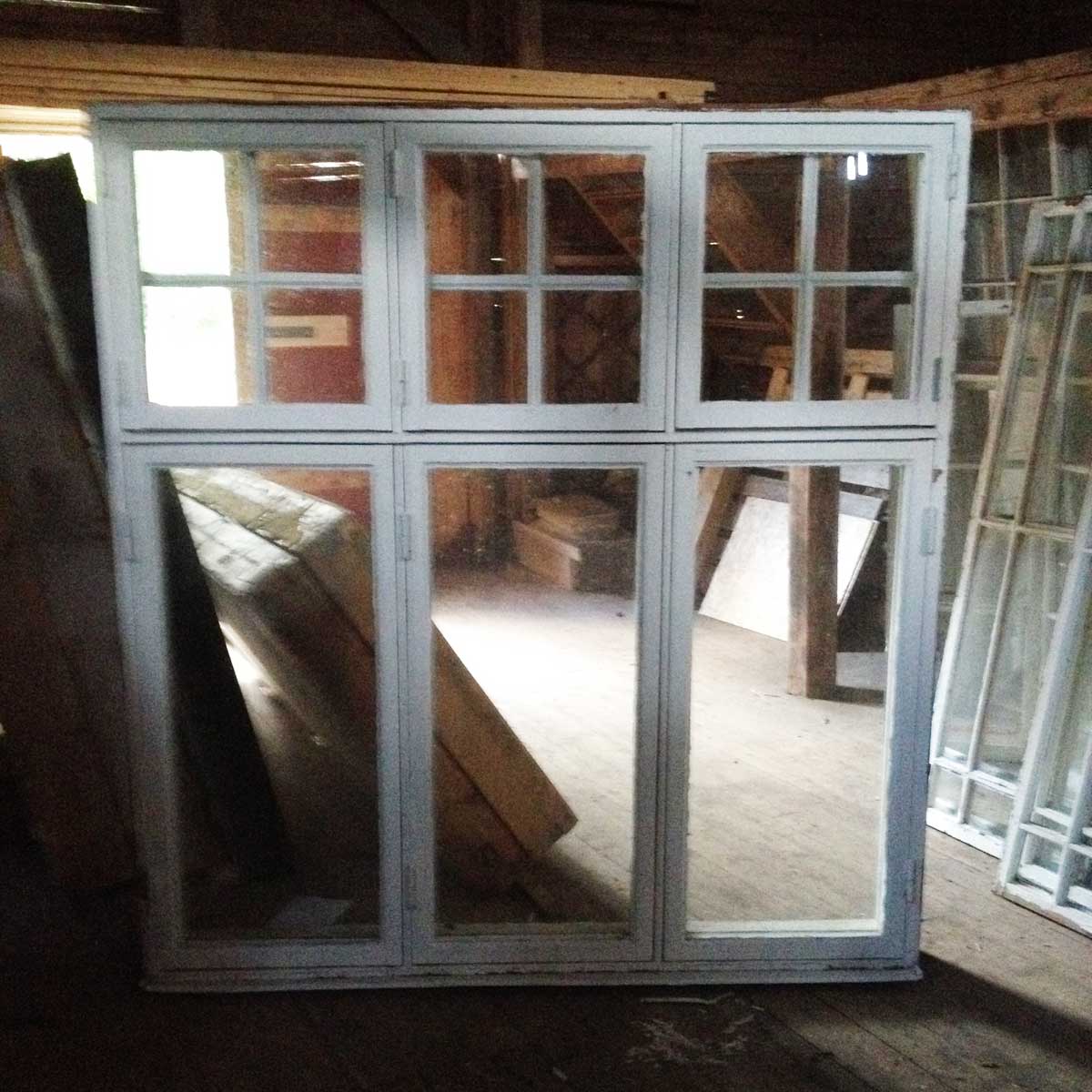

Han en fråga om hur jag får till proportionerna.
Följande gäller:
Alla fönster är 1300mm höga
Varje båge är indelat i tre glasrutor, alltså två spröjs.
Det jag vill åstadkomma är att varje glasruta har samma mått.
Om vi utgår ifrån ett 4-luftsfönster som är 2000mm i bredd, vilka mått ska då 3-luft, 2-luft och 1-luft ha?
Jag gissar att det inte blir så enkelt som 2000, 1500, 1000, 500, då mittposter och annat ställer till det.
Tänkte att det fanns någon här som jobbar med det och enkelt kan ta fran ett svar. Det beror ju såklart på grovlek på mittpost m.m, men känn er fria att generalisera.

Jag håller med dig om ditt förslag, men tillför man spröjsade fönster till ekvationen är det också viktigt att proportionerna på de enskilda glasrutorna är den samma. Gamla spröjsade fönster har oftast en höjd på rutan som är större än rutans bredd. På 90-tals hus med lösspröjs, är det närmast proportionerna av en liggande tegelsten.
Vid närmare eftertanke tror jag faktiskt att man kan på på de förenklade måtten 500, 1000, 1500 och 2000

Antag ett 1-lufts 500-fönster är totalt 480mm brett, med 40 mm från utsidan synliga karmsidostycken på var sida. Då blir bågen 400mm bred, lite förenklat.
För ett 2-lufts 1000-fönster, 980mm brett, blir då bredden av 2 karmsidostycken + 2 bågar 40+40+400+400=880mm. Då blir det 100mm över till (synlig) mittpost, men den brukar snarare vara 25-30mm. Så den totala bredden på ett 2-luft blir alltså 910mm, vilket inte är standard 10-modul.

Så slutsatsen är då att du inte får samma storlek på dina glasrutor med standardmodulmåtten.
Om du utgår från 4-lufts 20-modul och siffror enligt ovan så blir bredden på dina fönsterbågar (1980-40-40-30-30-30)/4 = 452,5mm.
1-luft karmbredd blir då 452,5+40+40=532,5mm, d.v.s. 52,5mm bredare än 5-modul.
Varje luft ökar sedan på bredden med 452,5+30 = 482,5mm
Om du istället skulle använda standardmodulmått så blir din 1-luftsbåge 52,5mm smalare än 4-luftsbågen. Ganska stor skillnad alltså. Eftersom höjden är samma så blir även proportionerna på glasrutorna olika för de olika luft-varianterna.

Kan du inte ha kvar samma proportioner som ursprungligen på bågarna men sätta en extra båge på sidan? Kör du varianten som är något senare än ditt hus, med små spröjs uppe blir det nog ännu enklare att få till formatet?

Jo, det blir ju en ganska stor skillnad. Hmm, värt att fundera på. Måste också kontrollera om fönstertillverkarna alla använder 30mm för mittposten, eller om det varierar.
Intressant, men vi har nog bestämt oss för modellen. Kommer du verkligen ifrån problematiken med ditt exempel? Blir det inte samma sak med glasrutorna i vädringsfönstret?J JohanLun skrev:

Håller med TS om att jobba med att de enskilda rutorna skall ha samma proportioner. Det går att beställa exakta mått, men räkna med ett påslag på 15-20% för i stort sett samma storlek. Flaggfönster kan hjälpa till, även med att tömma plånboken snabbare.
När jag byggde nytt var basfönstret 2-lufts 2:0 11x14. Resten blev 16x14, 6x14, 11x10, 6x10, 11x6, Det gjorde varje ruta blev ungefär 39x39 med någon cm upp eller ner, att brösthöjden samma som ett bord (72cm) och alla spröjs linjerar.
