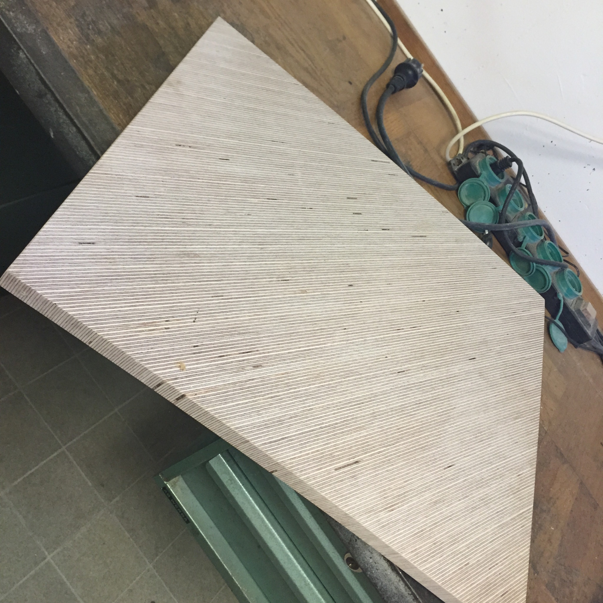

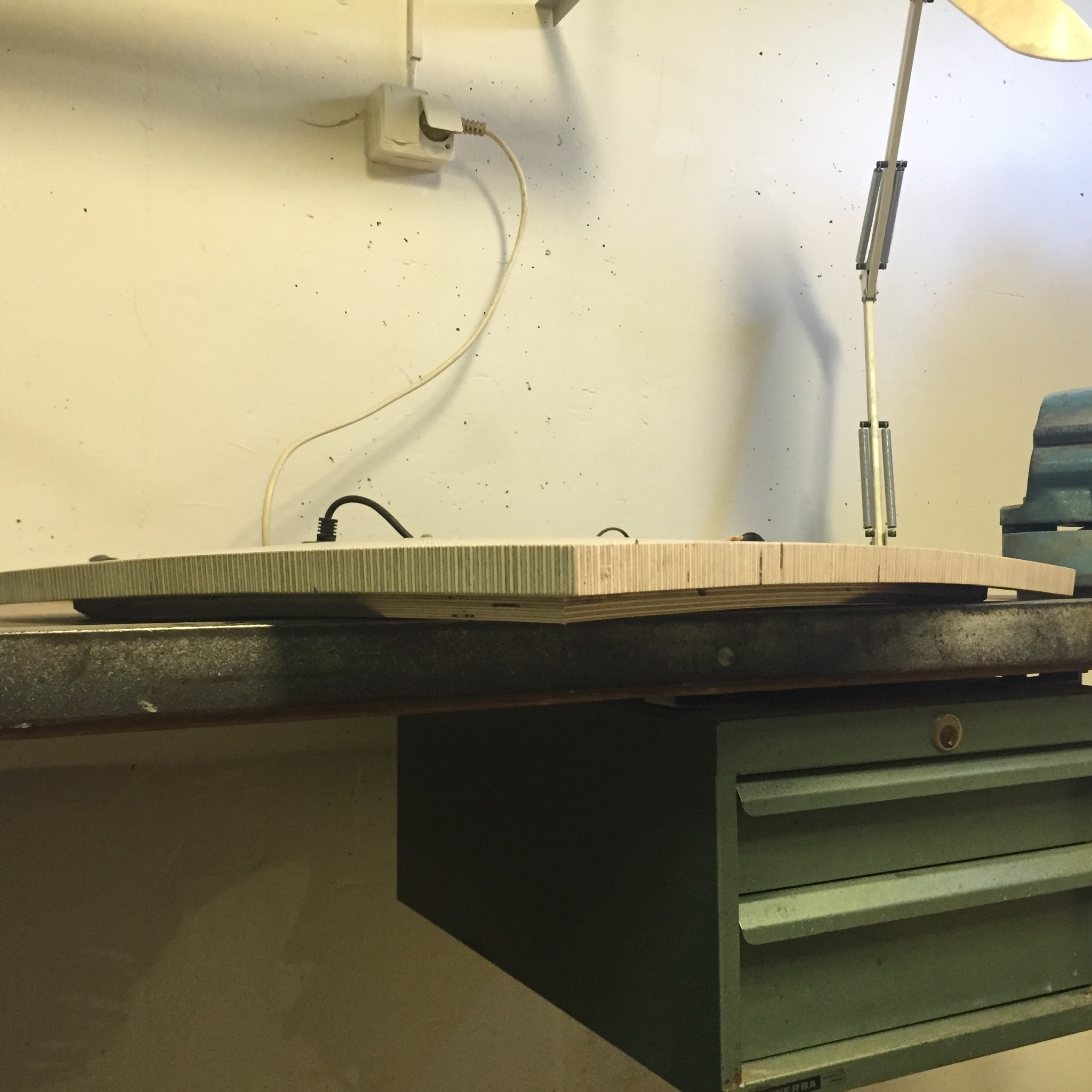

Hallå! Jag hade en liten idé om att såga remsor av plywood och limma ihop dessa till en skiva. Resultatet blev väldigt bra tills jag försökte limma på en skiva undertill (jag ville få den att inte slå sig vid ett senare tillfälle). Det enda som hände var att fukten från limmet trängde in och gjorde så att skivan slog sig. Resultatet ser ni på bilderna.
Hur tycker ni jag ska göra? Lacka skivan och hoppas på att den inte slår sig eller ska jag försöka limma på någonting undertill? Om jag inte gör någonting, finns inte risken att den slår sig om det kommer fukt på skivan? Planen är att i ett senare skede göra en hel bordsskiva med denna teknik så jag måste hitta en "säker" lösning.

Har limmet torkat på bilderna? Den borde ju egentligen räta ut sig igen när fukten är borta men detta förhindras väl då av den pålimmade skivan som gör att den böjda formen bibehålls.
Jag har aldrig provat något liknande men under förutsättning att skivan är stabil i övrigt skulle jag tro att den klarar sig bra med enbart lack utan någon extra skiva undertill. Skivan undertill gör att fuktvandringen från det hållet inte blir densamma som från ovansidan. Så även om den varit rak nu så hade den antagligen slagit sig senare. Det viktiga är väl, om jag förstår det hela rätt, att skivan blir symmetriskt uppbyggd så att fuktvandringen blir densamma på bägge sidor. D.v.s. limmar du något undertill så måste du ha motsvarande på ovansidan också, och då faller ju hela poängen.
Symmetrin i uppbyggnaden gäller även ytbehandlingen, du skall behandla undersidan på samma sätt som ovansidan. Lackar du på ovansidan så skall du även lacka undersidan så att det blir samma fuktgenomsläpp från bägge håll. Är det olika så kommer den att slå sig eftersom den ena sidan tar emot fukten från luften snabbare än den andra. Du behöver däremot inte putsa så det blir samma finish på undersidan, det viktiga är att det är samma mängd olja, lack eller färg vilket man nu väljer på bägge sidor.

Limmar du en skiva bara på ena sidan så garanterar jag att det slår sig. Du har gjort generalfel 1A.
Om du tar bort skivan på undersidan och låter din skiva ligga med buktningen uppåt så kan den räta ut sig själv, inte säkert men troligt och det kan ta tid (vecka, månader)
När den är rak så lacka BÅDA sidorna.
Förstärkning / sarg ska ha avlånga hål och bara skruvas så skivan kan röra sig utan att hindras.
