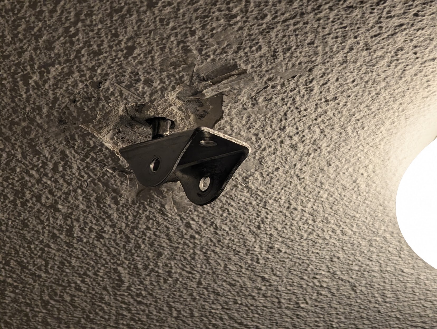

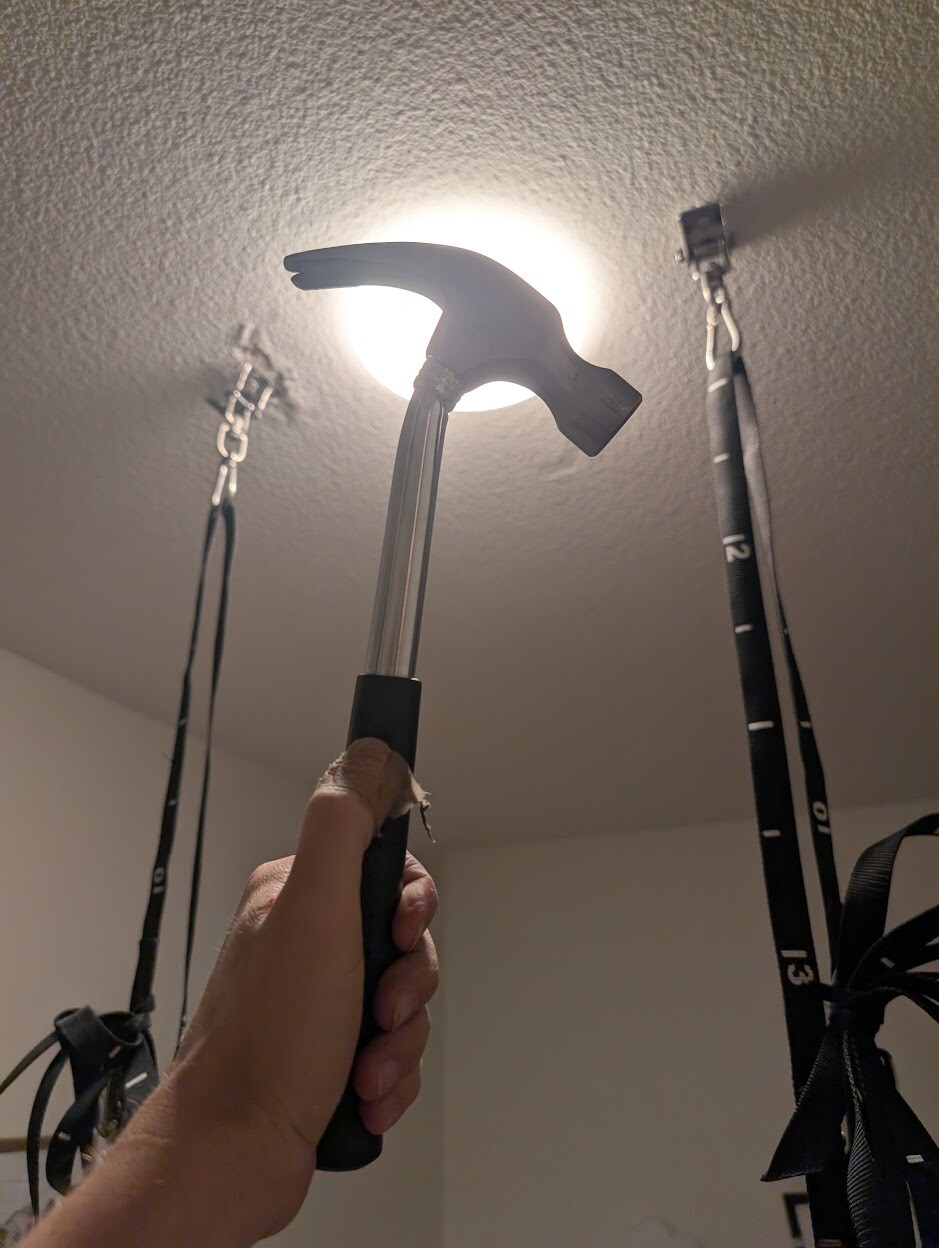

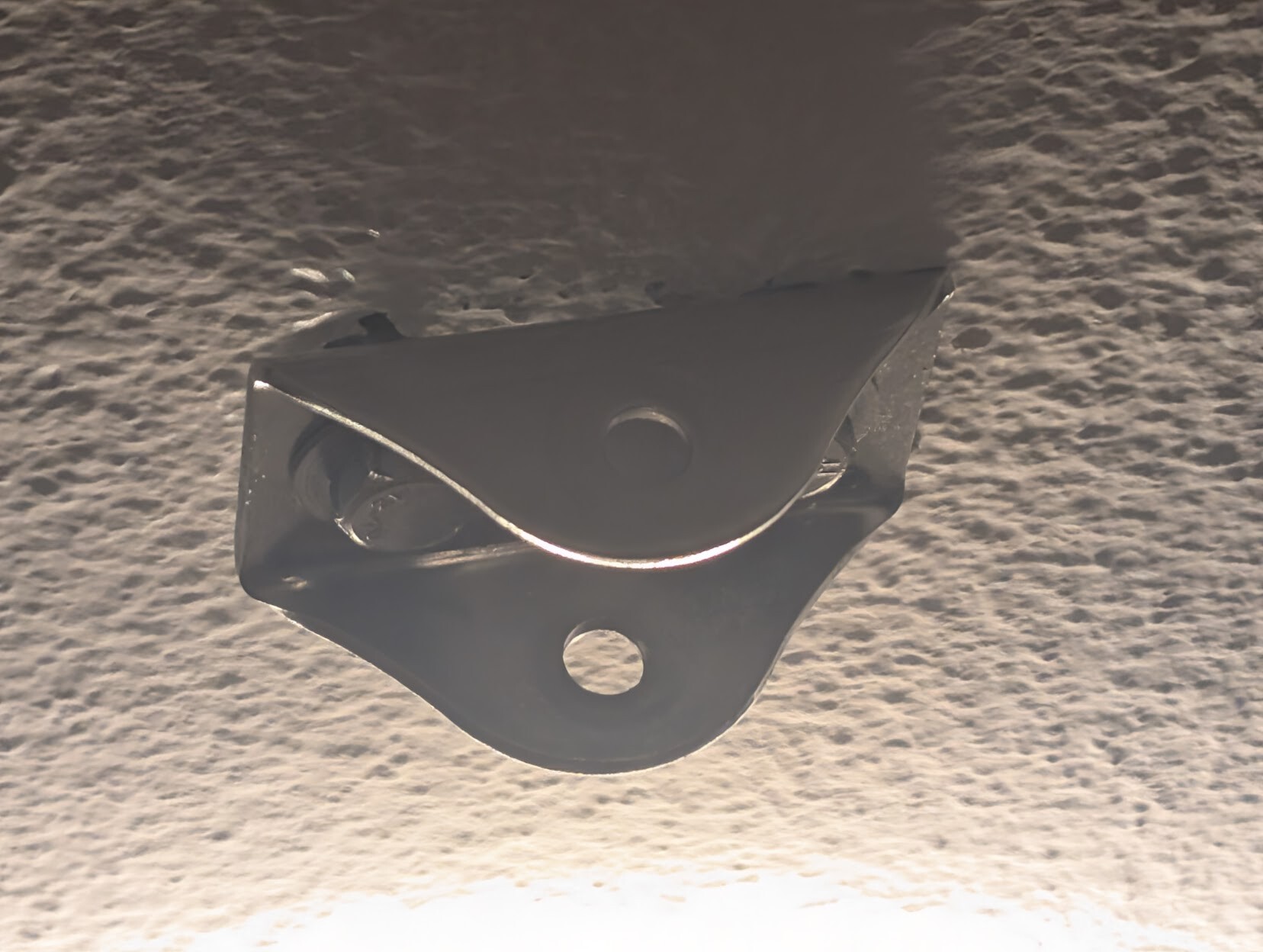

Hängde upp dotterns gymnastikringar i ett hyreshus från 60-talet för ett par år sedan. Betongen är det hårdaste jag varit med om och att ta det fyra hålen på 12 mm var ett helvete i sig... men ett än större bekymmer visar sig nu när jag ska få ut bultarna här vid flytt. En bult var vänlig nog att bara skruva ur sig/släppa, men de andra slirar bara då "muttern" rör sig fritt mot "metallpluggen" (ursäkta om jag inte använder korrekt branschspråk, är för mycket av en novis). En har jag med mycket våld fått ut halvvägs, men nu är det tvärstopp (kofot å två man och en arsenal av svordomar).
https://www.amazon.se/dp/B08TR1XDYB/
På länken ovan kan ni se hur bult, metallcylinder/plugg och mutter ser ut. Undrar jag också om det inte var frästa spår vid cylindern där muttern är så muttern pressades in i cylinder och fick cylindern att expandera inne i betongen... de har suttit som berget ifall. Men hur får man väck det?
Kan gärna inte vinkelkapa bort bulthuvudet inne i en lägenhet, alldeles för mycket gnistor och risk? Kan man borra bort bulthuvud, få loss metallkonsolen som ringarna hängt i och sen bara spackla över? Dremel?
Min lågprishammare dög dock inte för jobbet ifall, så mottar gärna alla goda råd :D

Kapa... Tigersåg är kanske smartast i en bostad.

Det går nog på den metallkonsol som hänger ner, men hur kommer jag under den andra som sitter i princip dikt an taket med en tigersåg?

Du lägger något tunnt men ändå tåligt, typ plåt mot taket och låter sågbladet böjas mot den.
Nudeln
Knepigt värre är det, ser ut att vara en bult med gänga i en kona. Kan vara att det kommit betongdamm på gängorna och då skär det ihop. Du får försöka dra till lite extra på bultarna om det går. Någon hylsa sticker utanför betongen och kan gå att hålla med en större polygrip eller en lite rörtång, värre om hylsan är jäms med taket. Finns det ett lite mellanrum fäste och tak, kan det gå att med en kofot spänna så konan låser.
Skulle bulten lossna, så är det bara ett sätt att få ut hylsan, att vrida den runt, men svårt då den har exspanderat i hålet.
Jag hade kört vinkelkap, visst flyger det gnistor men öppna fönster för vädring och håll upp nån skiva framför gnissprutet som tar upp det mesta.

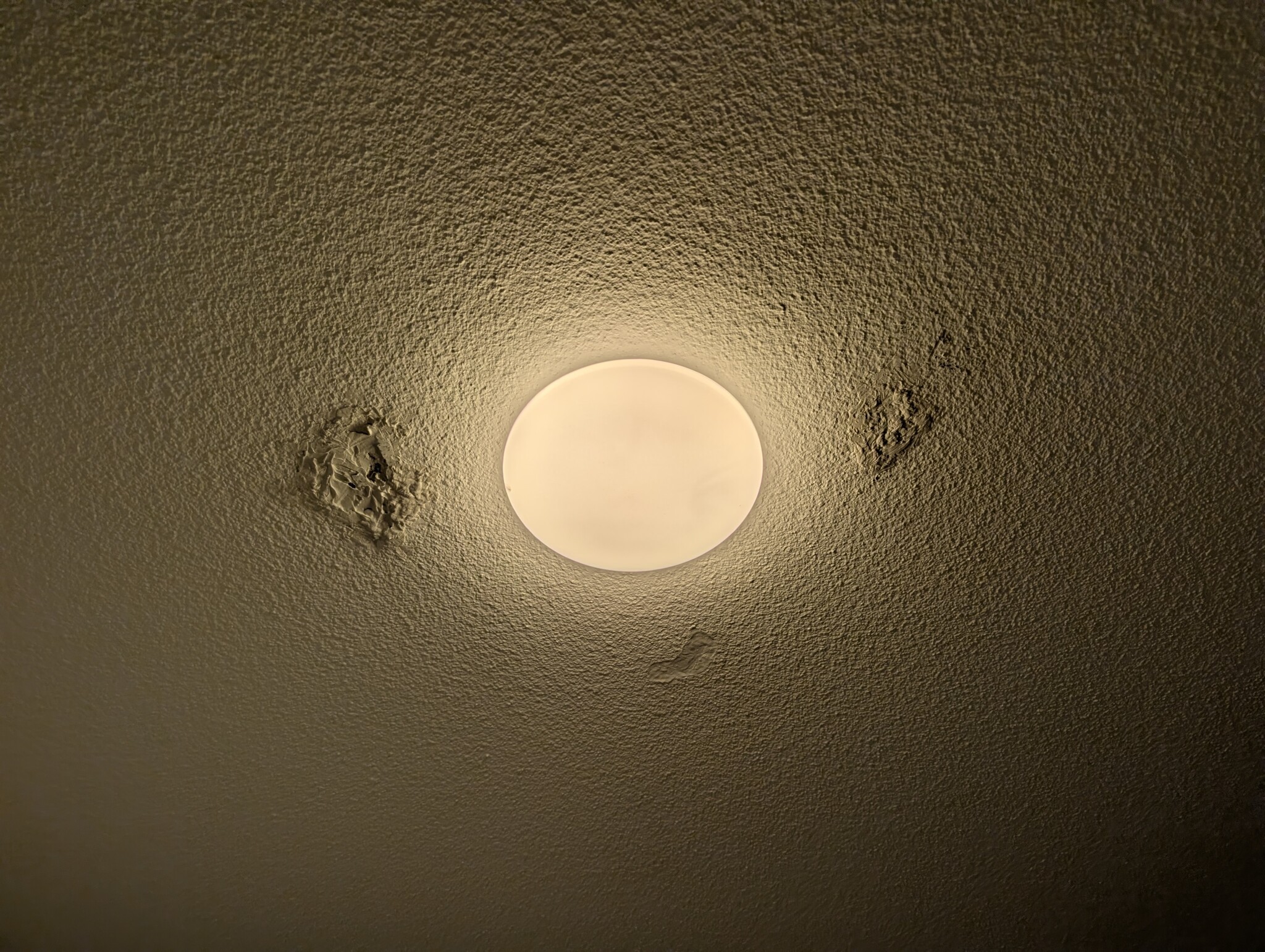

Nu är det gjort. Grannen kom över med en tigersåg från Dewalt och gjorde processen kort... Tog kanske tio minuter allt som allt att kapa de tre bultar som satt kvar. Får tacka för alla goda råd och min granne!
Bara ett lager (fuktigt) spackel än, tänker att slutresultatet blir något bättre med ett par lager till och lite färg 😊
