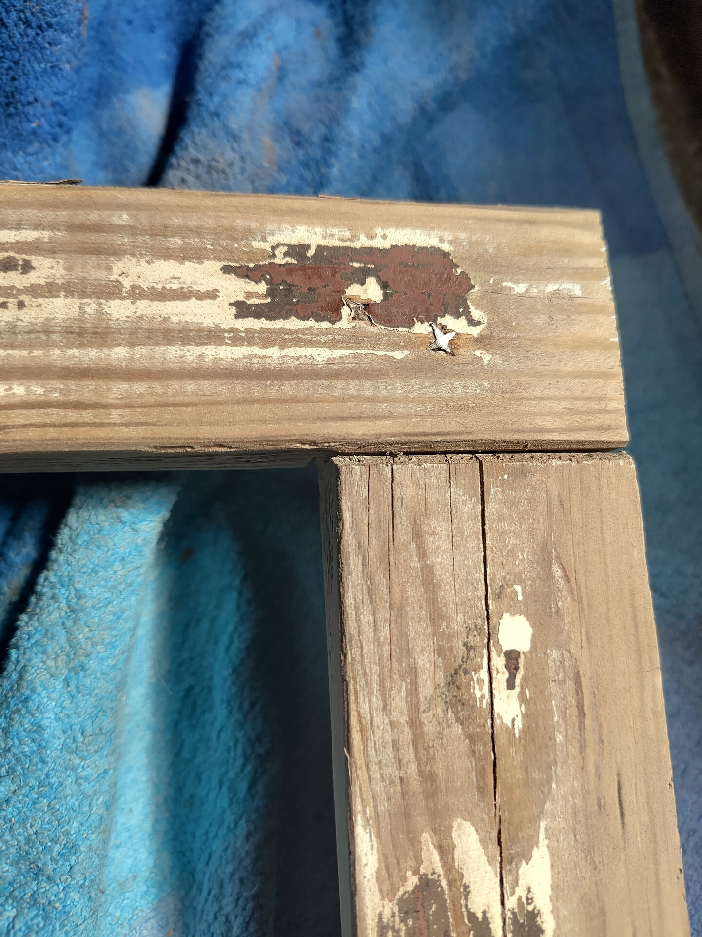

Har en sammanfogning som är låst med ett islaget metallbeslag som verkar ha ett stjärn/kryssformat huvud.
Kan man få ut det på något sätt som inte förstör träet alls eller så mycket?
Har inga idéer som inte skadar träet ganska mycket. Typ försöka punktsvetsa dit något att dra i....
Det är en fönsterbåge från gissningvis 70-80-talet. Vill plocka isär den pg.a. reparation.
Lade den i detta forum då jag tror nördiga sammanfogningskunskaper är bättre här än i fönsterforumet.

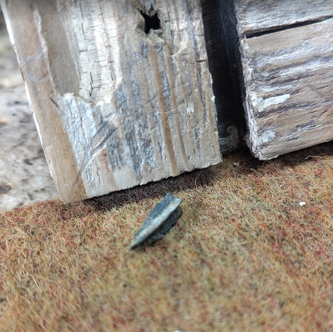

Nu när jag tittar på min egen bild i kraftig förstoring ser jag att där är två av de där metallbeslagen. Ett är lite djupare och har inte blivit blank av mitt sandpapprande.
Provade karva lite runt om och dra ut med svetstång: själva beslaget går sönder, den verkar väldigt mjuk.
Nästan plan, har testat knacka in dem ännu mer med ett dorn så de skulle gå att dra ut på andra sidan. Nog kom de ut men även bågen fick en enorm utgångskrater i sig. Träet var lite ruttnare där än jag tänkte mig. Även här gick den sönder när jag försökte dra ut den på andra sidan, så den är väldigt soft.
Tror jag ger upp på denna båge, inte värd att rädda även om storleken var nära perfekt för mig.
Det är någon slags mjuk spik med fyruddig stjärnform. Nog inte gjord för att tas isär..
Hade tänkt föreslå att knacka dem hela vägen igenom men då får man ju ha något bakom för att undvika just det du råkade ut för (vilket jag inte tänkte på innan du beskrev utfallet). Sen borra upp och dragtappa.T tompaah7503 skrev:

Hade ett mothåll med ett mindre hål men det blev ändå ganska mycket utslaget, framför allt eftersom träet är dåligt. Det blir inte utslaget som friskt trä utan det lossnar i torra block.
Bågen var tänkt till ett nytt fönster som ännu saknar karm så jag får bara ge upp på denna båge innan det är mer investerat i det, det är inte värt att göra vid en så dålig båge från en period där fönster byggdes av dåligt virke.
