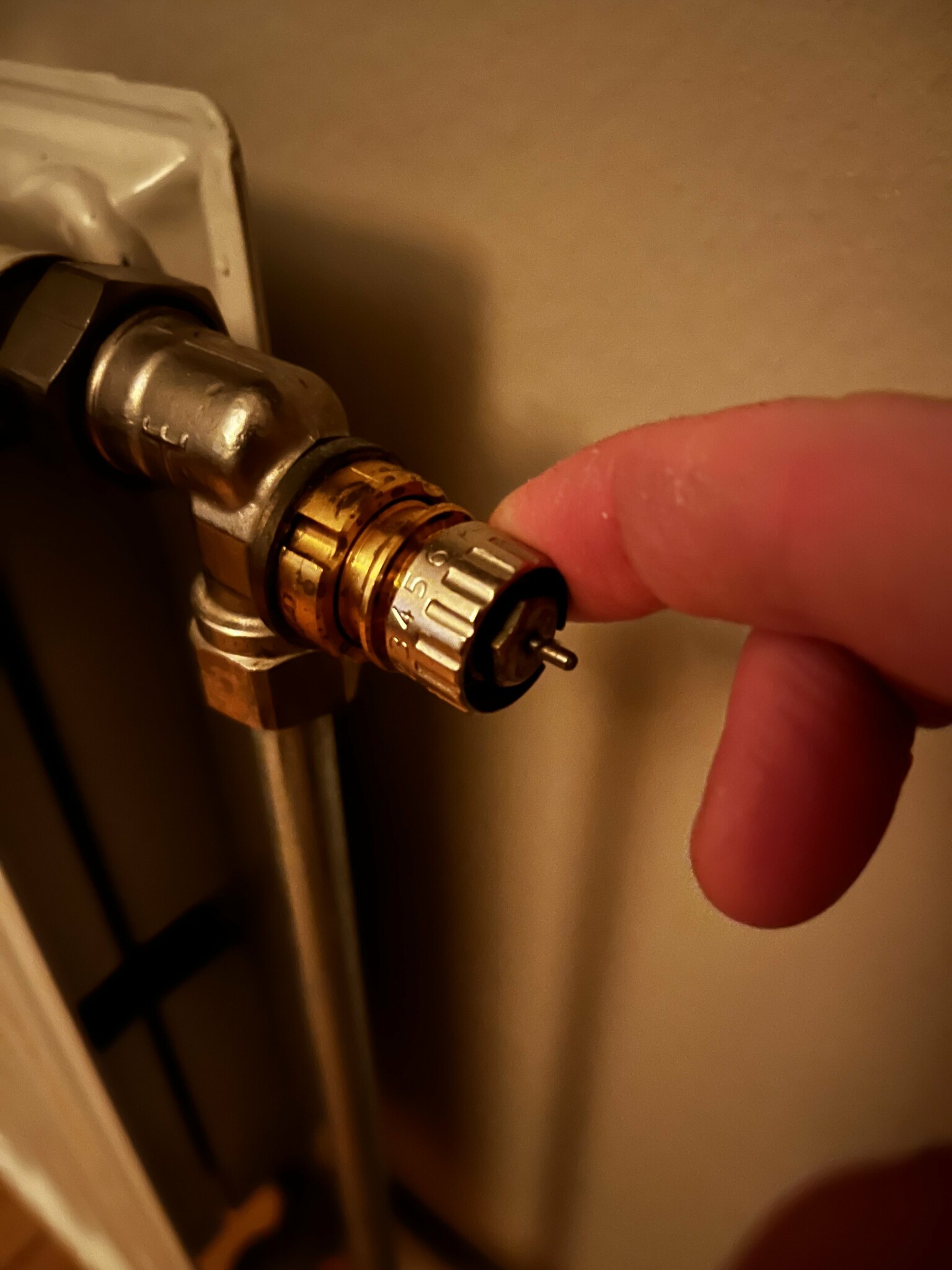

har en radiator c-22 som inte vill funka..förvövrigt funkar alla. In är varm men ej retur. Kan inte lägga in bild då appen kraschar hela tiden. Tips mottages
Kanske returen är helt stängd. Skall testa när det kommer värme på den så man märker skillland.
Hur fasen skruvar man på returen. Dvs vilket håll...både in och ut känner jag lätt ljummet. Men elementet är iskallt och ingen luft jäklar knepigt
Är elementet nyinstallerat? Har det fungerat förut? Om det fungerat förut är det nog troligast att piggen i termostaten låst sig.

Ny installerat ja, piggen funkar som den skall. Skulle tro att detta är i slutet av slingan var problem nog även med det gamla flänselementet om jag inte missminner mig.
Höj hastigheten på cirkulationspumpen
Du har troligen för lågt flöde
Vissa ventiler tex TA:s radiatorventil har flödesreglering inbyggt. Ta loss termostaten och kolla om du har en rund metallring i silver som är graderad 1 till 7. Om du har det dra den utåt och vrid.

intressant. Har ingen Termostat på detta element så skall kolla den ringen hur den den ser ut.
Edit:
Ja det är en gradering och går att vrida nör man drar ut den. Men hur skall den stå?
Haha..nu funkar elementet efter ditt tips @GoC
Grymt tack

Färskar upp detta 4 år gamla inlägg då länken inte fungerar längre. Jag har samma problem att radiatorn är ljummen i överkant och kall nedtill. Detta på två radiatorer längst bort i systemet. De har sådan ring som står på N och i övrigt graderade 1-7. Vad ska det stå på? Ringen går f.ö. att vrida hur många varv som helst. Är det korrekt?
Övrigs radiatorer som är varma är av äldre 40-talstyp med lite blandade termostater och slottsventiler.
Bergvärme som värmekälla.
  • Hand justerar termostatreglaget på radiatorventil med graderingen 1-7.

1 min 7 max. 4?
D docboy skrev:
1 min 7 max. 4?
Snabba svar - tack! Ska testa. Vad står N för?
