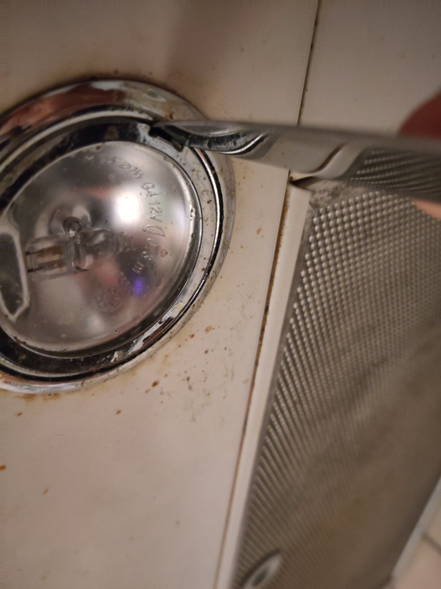

Lampan är trasig och behöver bytas. Försökte lossa med en vass kniv men lyckades inte. Finns det nåt annat tips? Bild bifogas.
  • Trasig halogenlampa i inbyggt armatur, 10W G4 12V, ska bytas ut. Lampan sitter fast, vilket visas på bilden.
Ser ju ut som det kan behövas något specialverktyg med tre klor?? Har du provat att vrida den inre ringen med glaset? Det är en väldigt känslig lampa de där G4. Väldigt lätt att man skadar sockeln och det blir glappkontakt.

Ser du ingen rörelse i glas/ytterring när du försöker bräcka och bända ut skyddsglaset?
Grejorna är gjorda för enkelt utbyte av halogenlampan som vanligtvis har kort brinntid.
Dilato
Det ser ju ut som skyddsglaset sitter med 3 snäppen.
HasseTeknik
Lampan liknar mycket de lampor vi hade i spiskåpan " Fjäråskåpan" ( innan vi bytte till LED ) och de satt fast med 3 små krokar, så man använde "sugploppen" och vred lite ( 15-20 grader? ), så lossnade glaset !

På vår Electrolux är pillar jag in en matkniv eller vad det nu var i ett av de tre hålen runt om och kan bända loss glaset tillsammans med den lilla ramen.

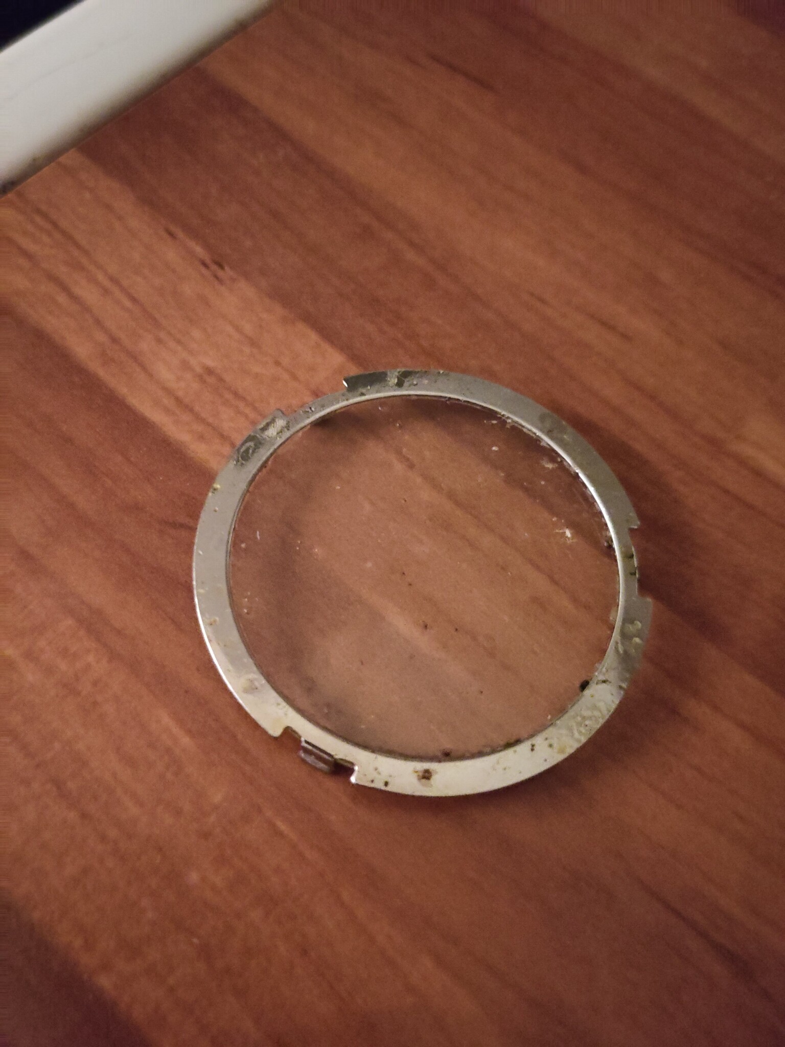

Kan du ta ett foto på ett demonterat glas, så man ser hur fastsättningen är konstruerad? Jag tror att det skulle underlätta mycket för TS.

  • Metalring med glasinsats på ett trägolv.
  • Kniv används för att lossa glaset från en inbyggd spotlight i ett vitt tak, smuts och rost är synliga.
