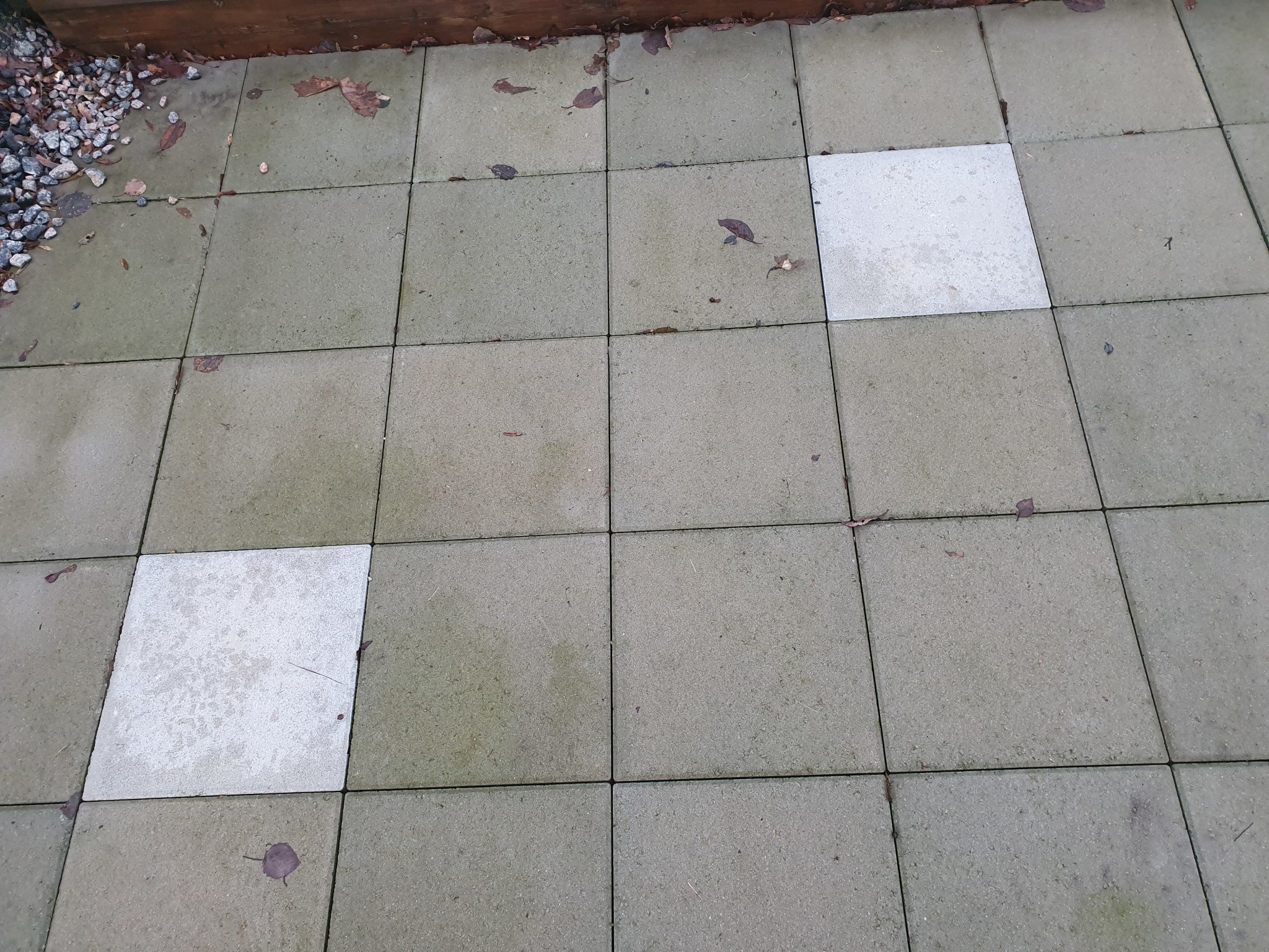

Jag kan inte låta bli att väcka en halvgammal tråd med mina åsikter.
Syror är inte bra för betong eftersom det binder kalken i betongen. Till slut blir det bara sand kvar. Det fungerar dock för att döda mossa. Ättiksyra är nog halvsnäll eftersom den avdunstar. Se till att skydda ytan så att inte djur går på den innan syran sköljts bort. Syrabehandlingar måste upprepas med jämna mellanrum.
Tensider som t.ex. Grön Fri (bensaltensid) och Yes diskmedel, minskar ytspänningen vilket gör att vatten lättare tränger in i betongen och kan spränga när det fryser. Effekten är dock mer teoretisk än praktisk. Se till att skydda ytan så att inte djur går på den innan tensiderna sköljts bort. Behandlingen måste upprepas med jämna mellanrum.
Glyfosat fungerar men är olagligt och får absolut inte appliceras på hårda ytor såsom betongplattor eftersom 99% åker direkt ner i grundvattnet där nedbrytningen av giftet avstannar.
Basiska ämnen är helt klart att föredra. Betong mår bra i basisk miljö. Både kaustiksoda (natriumhydroxid) och målarsoda (natriumkarbonat) är billiga och enkla att köpa. Den mildare målarsodan är att föredra eftersom effekten blir lika bra, men den är inte lika frätande för eventuella djur. Lös upp i vatten och spruta på. Helst lägger man plast över för att behålla fukten några timmar och förhindra att djur trampar i det. Annars går det utmärkt att spruta på några timmar innan regn så får man en automatisk avsköljning. Om det får torka in skulle jag tro att det kan bli otrevligt för känsliga tassar.
Blås bort all död mossa/alger med högtryck.
När allt organiskt är borta låter man plattorna torka riktigt ordentligt, helst i sol i flera dagar. Därefter lägger man på Siloxan. Då blir betongen starkare och hårdare. Dessutom blir den vattenavstötande. Regnvatten rinner av ungefär som på en lackad yta. Trots det behåller betongen sin egenskap att kunna släppa ut vattenånga. Siloxan är betongens svar på GoreTex. (Den som verkligen vill har det bästa av det bästa väljer Silan istället, men det är mycket dyrare.)
Efter behandlingen så kan ni njuta av plattor utan påväxt i decennier.
Bild på 2 betongplattor där jag testat Siloxan. De ser exakt likadana ut som alla andra när de är torra. Nu efter regnet är alla andra våta, men de behandlade är helt torra och har små fält av vatten som nästan verkar sväva ovanpå. Fälten ger de 2 aningens olika gråa nyanserna eftersom de reflekterar ljuset from himlen. Alla plattor är lika gamla och man ser tydligt påväxten av alger på de obehandlade.
