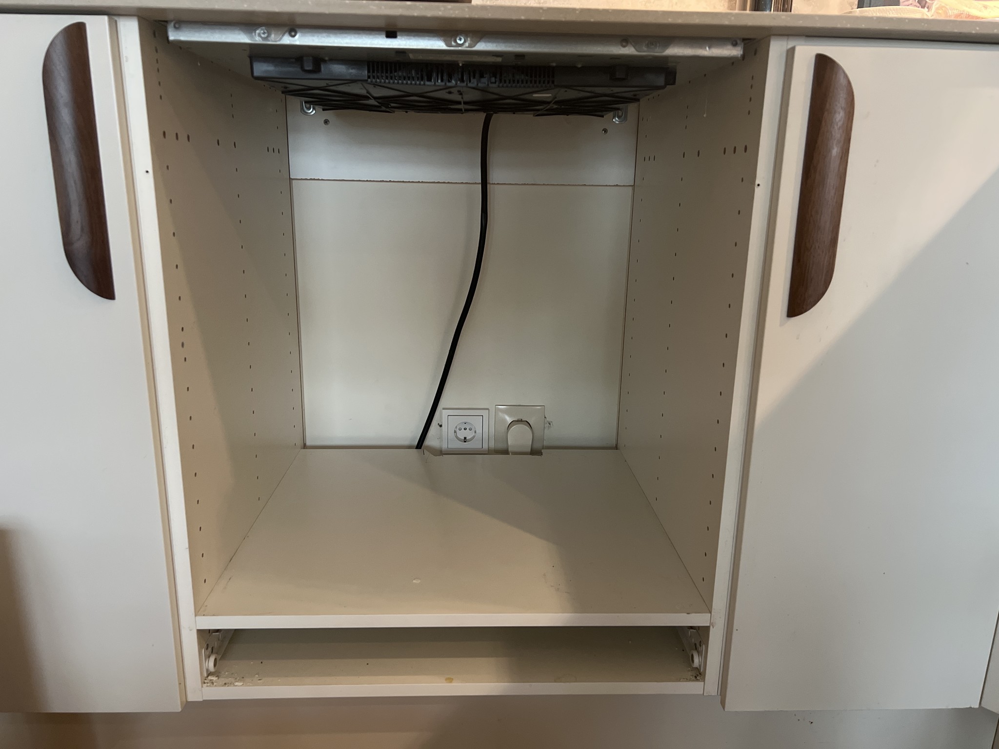

Använd en stark magnet, typ neodym, och se om du kan hitta metallföremål som kan vara skruvar. Då är det kört utan att klyva hyllan. Det kan också vara fastsatt med träplugg. Då kan du spänna isär ena sidan och sticka ner en tunn såg och kapa av själva pluggen en sida i taget.

Såga rakt igenom den i mitten med en fogsvans så du får två halvor så märker du hur de är monterade.
