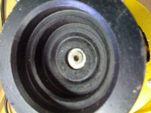

Hade en kina pelarborr som nu sökt sig till dom sälla jaktmarkerna. Slaktade den och tog till vara på elmotorn som jag hade tänkt sätta en rondell på och använda som en enkel stationär slipmaskin. Men jag får inte av det förbenade kamrems hjulet, Trodde först att den var skruvad fast men det ser mer ut som en nit. Har ngn förslag på hur jag ska få av den?
Svårt att se men förefaller som om de stukat axeln eller...?
/Kent
Kolla så det inte sitter nån skruv gömd i remskivan som håller axeln i sidled.
Om det är en nit borde du väl kunna borra bort den.
Har du prövat med en avdragare?

jo där satt en insex skruv som jag tagit bort. Får försöka vidare...

Kanske en dum fråga men har du testat med en avdragare? Man kan banka, bända och dra hur mycket som helst i hjul på axlar utan att rubba dem men tar man sig sedan an dem med en avdragare är det en barnlek.
Nej det har jag icke... Mest pga att jag inte har ngn.
Tack för tipset!
Biltema och Jula har billiga avdragare som är extremt klumpiga men gör sitt jobb om man bara kan få plats med dem att greppa remskivorna.
Värm skiten så släpper det säkert. Allt släpper nämligen när det är rödglödgat :D
Troligen krävs värmning plus avdragare då denna utan värmning troligen kommer buckla skivan.
