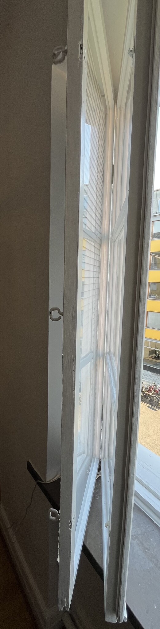

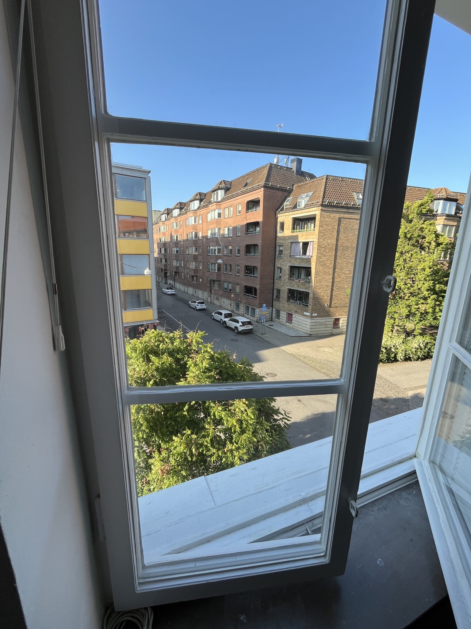

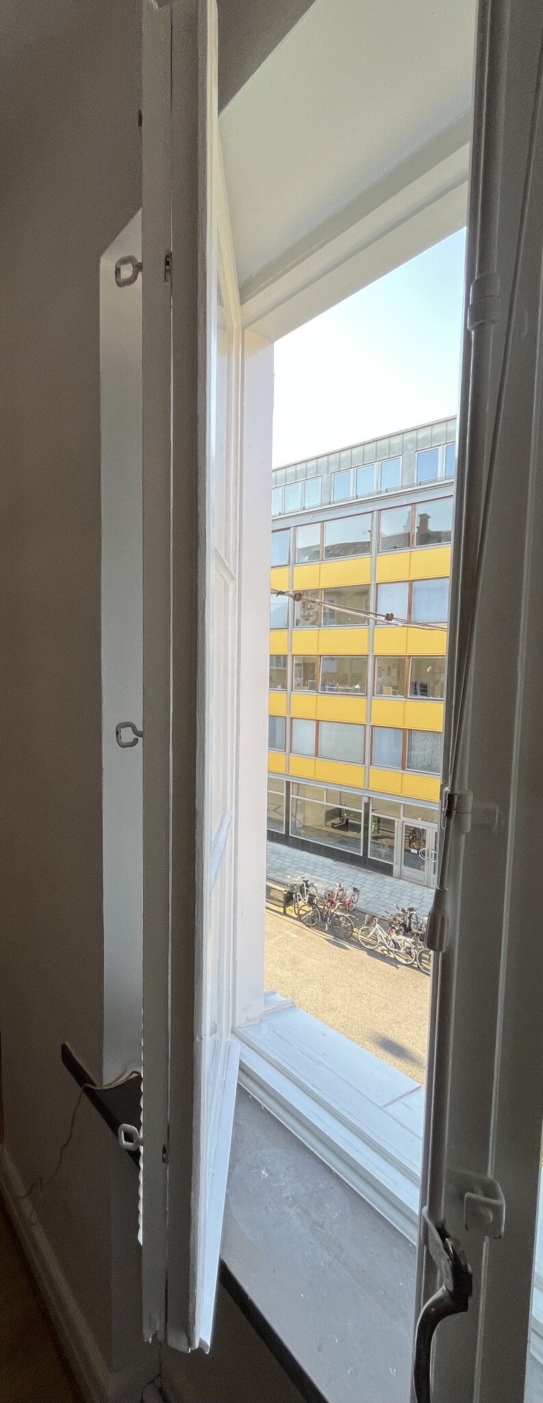

Hej, jag har två glas fönster, fönsterkarmarna är av trä och den typ som öppnas som en bok så att du kan rengöra insidan av varje glasruta. Kan man lägga till en ytterligare glasruta på innersidan av fönstret för att dämpa buller som kommer utifrån. Bor centralt i en livlig gata. (Se bild)
Ja det finns en firma som gör detta.
Man monterar ett 4 mm på den innersta rutan efter efter noggrann rengöring, med befintlig glas bildar dom en tvåglas isolerruta den är även fylld med argongas!
Resultatet blir ett par grader varmare på vintern och svalare på sommaren samt otroligt tyst i lägenheten.
Man har gjort detta på lägenheter i 10- våningar hus i Malmö , Ribersborg med förvånande gott resultat.

Tack för svar. Tror du de är lätta att nedmontera? Bor i hyresrätt.L Leif i Skåne skrev:Ja det finns en firma som gör detta.

När jag bodde i lägenhet fick jag mina tvåglas kompletterade med extra glas eller om det inre glaset byttes ut helt mot ett isolerande dubbelglas.
Likt det Leif skriver.
Det blev märkbart tystare.
Men det här är ju en permanent lösning som knappast går att återställa.

Jag skulle låta de sitta kvar. Normalt syns de väldigt lite efter installation och den sänker ju uppvärmningskostnaden för hyresvärden så de borde inte klaga för mycket. Det är dock inte Argon-gas som någon nämnde utan vanlig luft i spalten mellan glasen.T Tanden11 skrev:
Som andra också har nämnt är den en fördel med mer massa för att förbättra ljudreduceringen, så en Grundel där glaset är 6 mm är bättre än deras standard 4 mm. Sen har de även en version med ljudlamell som består av två 4 mm glas med en akustikfolie mellan. Den ger bäst ljudreducering men är också en del dyrare än 4/6 mm.
+1 för en tung gardinkappa annars. Om du vill kunna se ut finns det varianter som är genomsiktliga men de dock är inte lika effektiva för att dämpa ljudet.

Du kan relativt enkelt fästa enkla ramar med glas i och återställning blir som max att gömma några skruvhål.
Att tänka på är att alla sådana förändringar gör att det man ser genom fönstret ändras.
Ljuddämpande gardiner är en fråga om tunga gardiner som fortfarande släpper igenom luft så kolla över gardinfästena innan de hängs upp.
Fast först så kika på tätningslisterna och om du inte har en ventil någonstans.
