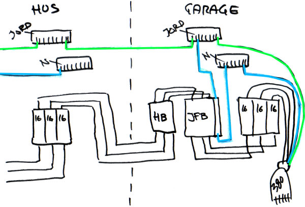

Tjenare igen.. Låt säga att man drar elen från husets proppaskåp (inte från mätarskåpet).
Det skulle mer i skåpet som lysrör t.ex. men har bara ritat ut 380 uttaget.
Enkelt kan man då vad jag förstått göra följande
Jord från jordplint i huset till jordplint i garaget,
nolla från nollplinten i huset till nollplint i garaget,
3 fas från 3*16A i huset till 3*16A i garaget.. (se bild) :
Om man då sätter en jordfelsbrytare i garaget, kan man då göra som följande bild?
nolla från nollplinten i huset till nolla på JFB i garaget, från JFB till nollplint,
3 fas från 3*16A i huset till JFB i garaget, från JFB till 3*16A.. (se bild) :
Någonstans har jag sett följande (om det var problemlösning eller inte kommer jag inte ihåg men jag ska se om jag hittar det igen)
Använd gärna mina snygga bilder att rita om hur det ska vara eller icke ska vara..
Kopplingen på 3e bilden är farlig och olaglig. De övriga har jag ingen direkt uppfattning om.
Du talar om handskar och ritar något som ser ut som platta handskar. Tänk på att platta handskar är förbjudna, du måste använda runda CEE-don.
Dina bilder stämmer inte med vad du skrev inledningsvis för då har du JFB även i huset vilket gör att du får ta hänsyn till den, ska den övervaka även garaget eller ska du ha en separat där?

Jo den översta bilden är som jag frågade först.. sen tillkommer det en JFB i garaget.. Ja det finns givetvis en i huset också.
Min fråga nu är hur du enklast sätter en jordfelsbrytare i garaget.
Min första bild är ett fungerande sätt och då styr husets JFB även garaget. Men om jag helt enkelt kopplar som i bild 1 och sen vill ha en JFB i garaget, hur kopplas denna då enklast?

Om man utgår från att du vill ha det som i bild nr 2 (för garaget) så måste dina 16A dvärgar och nolla i huset ligga före JFB i huset annars bryter den JFB´n även garaget.
Ja det gör inget.. men då funkar det alltså att göra som i BILD2 ??
Grejen är om det händer nått i garaget så löser garagets JFB ut då..
Om det vore min anläggning skulle jag ha kopplat enligt bifogad bild för att få maximal flexibilitet.
HBG i bilden kan även ersättas av en 3-polig dvärgbrytare men det är inte nödvändigt eftersom garaget säkras separat.
