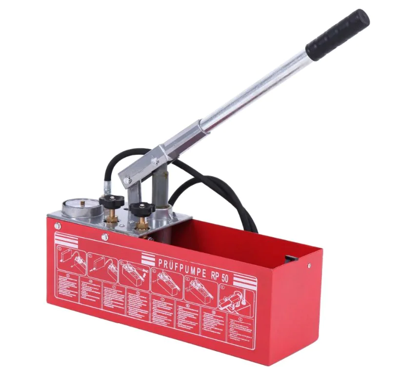

Jag har inte gjort det. Men principen är att plugga alla anslutningar utom en, fylla upp med vatten och sedan sätta en ventil och manometer i sista hålet och pumpa upp önskat tryck, tex med en bra cykelpump. Om/när det spricker rinner bara vattnet ut iom att det inte komprimeras (som en gas skulle göra).L Lilllen skrev:
Att du har vatten i tanken en stund spelar väl ingen roll då det ändå alltid är fuktigt där pga kondensation ändå. Tror en ekel cykelpump klarar tillräckligt tryck. Den behöver inte pumpa vattnet utan bara luft in idet lilla utrymmet ovan vattenytan i ventilen.J jonaserik skrev:
Ok, tack. Får se hur jag gör. Bäst vore ju att sedan ha kompressorn i ett helt eget utrymme. Har funderat på det ändå för att slippa ljud, men det är ju endel jobb med det med, och många andra projekt...nanowire skrev:
Jag har en tryckstestare som får upp trycket till 50 bar. Samma design fast en mycket gamlare maskin jag köpte begagnad. Kan också användas till att trycksätta värmesystem, bra att ha fast den ligger mest i en hylla.J jonaserik skrev:
