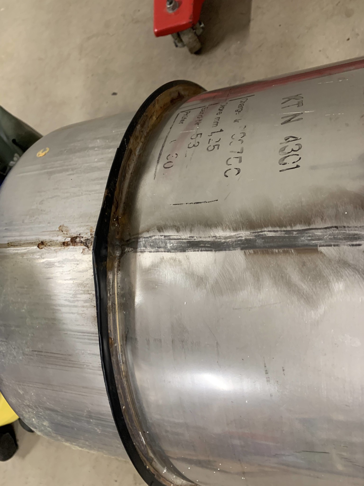

Jag gissar att läckan var i en skarv? Det är vanligt att man inte tar bort oxiderna på svetsen.
Det försämrar rostskyddet.

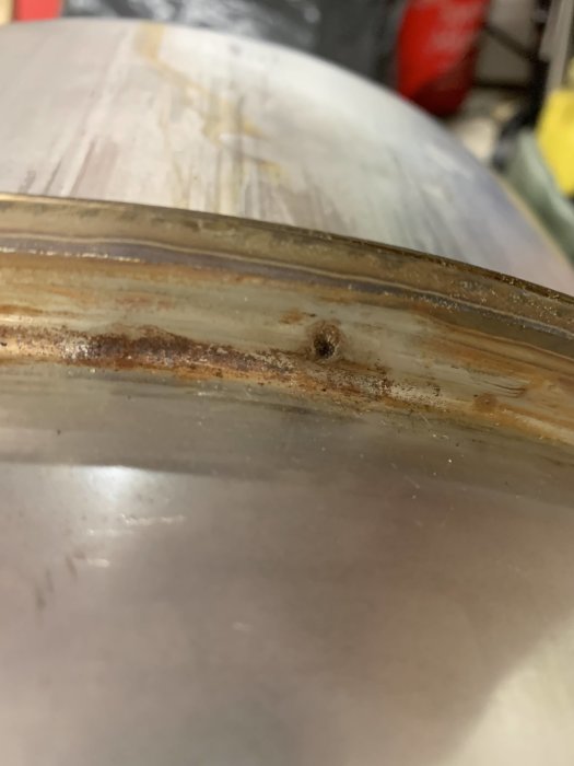

Har inte kunnat undersöka riktigt hur det ser ut vid skadan/läckan men det lilla jag såg innan jag gick ned från den "bastuvarma" vinden så såg det ut som om det var vid en skarv samt en liten "por" som blev större när jag rörde vid den. Får se mer exakt i morgon bitti. Då är det mer arbetsvänlig temperatur på vinden innan solen hunnit värma upp allt.

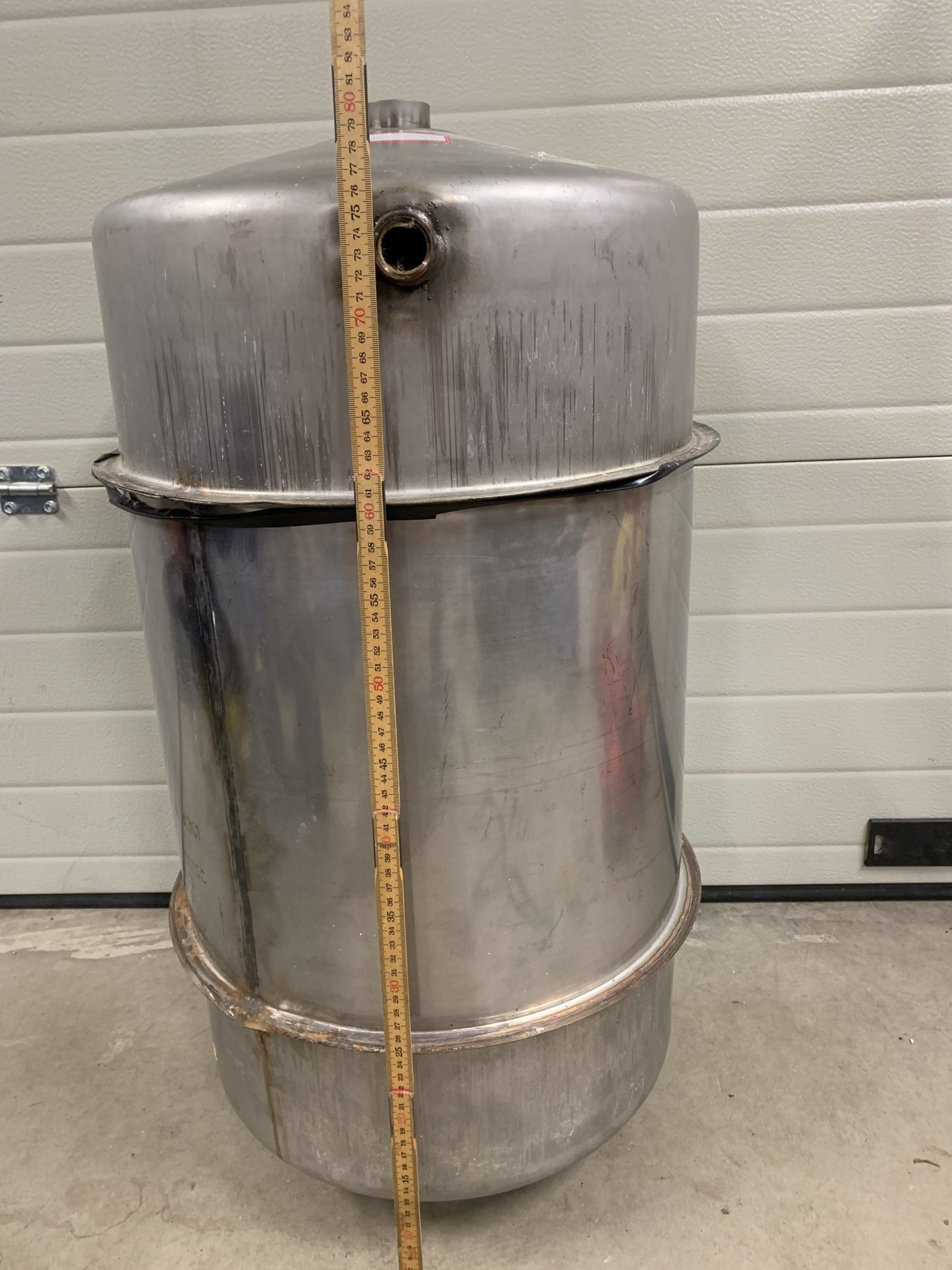

Mitt expansionskärl var inte på 120 liter, jag mindes fel. Utan det är/var ett kärl på 100 liter som satt på vinden. Så här ser kärlet ut, samt en av flera läckagepunkter:
När bild på en "rostpor"
Någon som har tips på ett nytt kärl med mått snarlika mitt gamla? Framför allt diameter kring 420 mm och avståndet upp till "överfyllnadsutloppet" ca 730 mm. Så jag slipper göra om rördragning och stav med isolering.
De kärl jag hittar har en diameter på 480 mm. går förvisso att göra om isoleringen men är extra jobb om man inte behöver. Det gamla kärlet "stod" med sina svetsflänsar på träramar som höll kärlet på plats i isoleringen. Dessa ramar är byggda för 420 mm men går att bygga om med extra arbete. Rördragningen är också anpassad för att utloppet på sidan sitter ca 730 mm upp från botten. Det går också att bygga om. Men kan man hitta ett kärl som ligger när det gamla så är det att föredra. Så fram med all kunskap om tillverkare/försäljare så jag kan jämföra. Ser tyvärr ut som om de har blivit färre sedan detta kärlet kom på plats årsskiftet 97/98. Nu har jag endast hittat kärl från Laga rostfritt med måtten dia 480 och höjd 600 för ett 100 literskärl, anslutningsgänga topp/botten R1,1/4" sida R3/4". Hade varit bra om jag hade hittat något innan alla stänger för semester....

Svetsarna brukar vara den svaga punkten i rostfria produkter. Det är sällan rosten börjar mitt i en plåt. Svetsen ska betas för att inte försvaga korrosionsbeständigheten, vilket sällan utförs i serieproduktion.
Nu vet jag inte om det är lämpligt i ditt fall, men en verkstad kanske kan avgöra om det är lämpligt att göra om någon svets på ditt kärl till en överkomlig kostnad.
