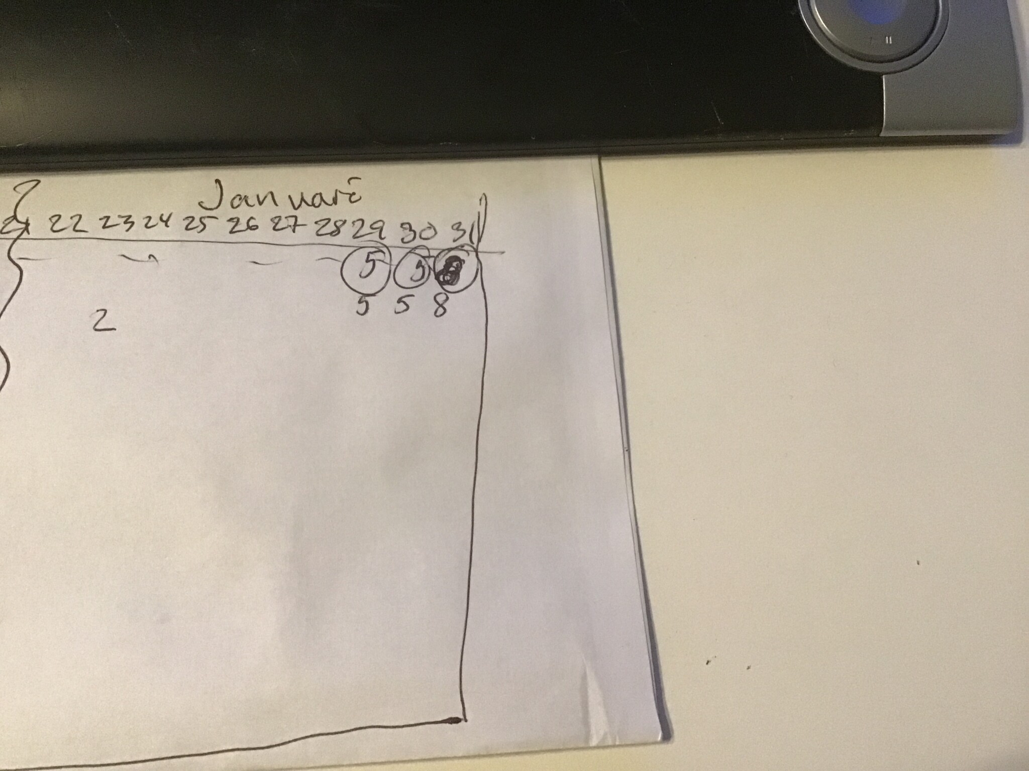

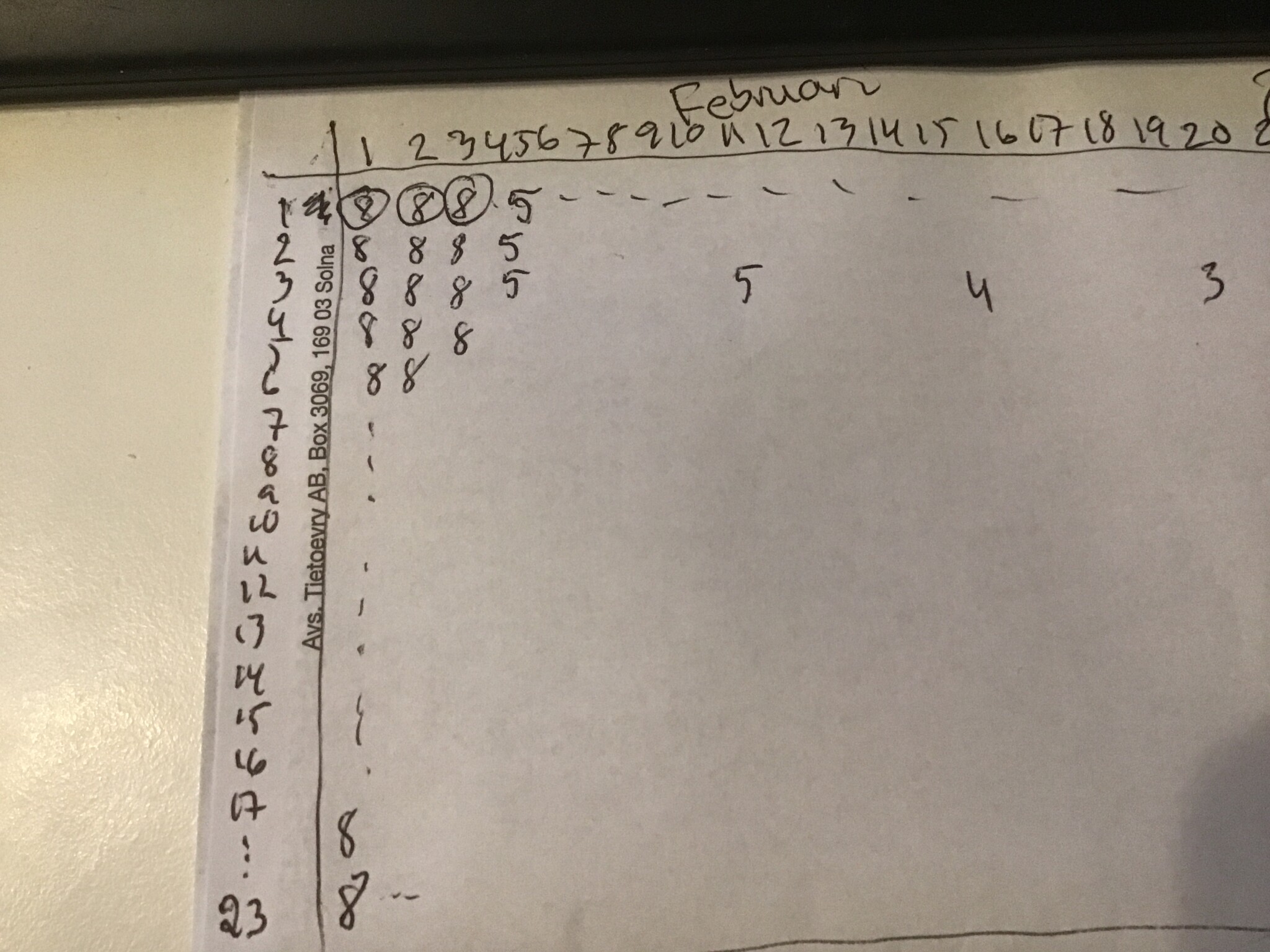

Vi tar din din förbrukning och placerar i en resa i kalendern.
Din normala förbrukning är 5kW och 8kW under de 4 dagar du är bortrest.
Alltså
31/1: 8kW max
1/2: 8kW max
2/2: 8kW max
3/2: 8kW max
och alla övriga dagar 5kW max
Snittet för Januari
(5 + 5 + 8) / 3 = 6kW toppeffekt i snitt
vilket bara är något högre
Snittet för Februari
(8 + 8 + 8) / 3 = 8kW toppeffekt i snitt
där blir genomsnittet som högst, dvs 8kW

Ska jag då leta efter värsta timman för att dygn, hur gör jag det, kan nog inte backa elmätaren. Sen om det är ett konstant uttag och det bara på något av dom andra 3 dygnen äverstiger något, vilka dygn är et då som man ska tänka, en månad består av av 30 -31 dygn och kan vara svårt att pricka dom. Om det tas ut 3 dygn i sträck då, med lite, är dom andra då att vara fria. Lite luddigt med detta. Ska vi som konsumenter , då gå över till förändra våra dagliga liv och bestyr, för att vara tiilags. Att tvätta - laga mat - värma huset på nätterna då- Finner det absurt att få hel befolkningen att vrida på dygnen. Men oavsett så finns avgifen kvar,oavsett vad klockan står på för tid.
Tänk dig en tabell över januari och februari som visar medeleffekten för alla timmar i månaden
Jag ritade en snygg tabell med dina värden.
Sen delade jag upp den så som i exemplet ovan med ett månads skifte i din 8kW period på 4 dagar.
Jag tror det är medeleffekt för en timma och 3 dagars medelefekt som krånglar till det.
En byggfläkt på 8kW som går i 1h drar ju 8kWh, så del blir ju samma siffra.
En elpatron på 10kW som går i en halvtimme och sen är av i en halvtimme har en medeleffekt på 5kW.
Nu ringade jag in 3 timmar februari som har 8kWh förbrukning. Borde markerat dagarna med en pil.
Effekttariffen utgår från medeleffekten på de 3 dagar med högsta effekten.
I januari var det bara en dag med timmar med 8kW (någon av timmarna 31/2)
sen två dagar med max 5kW (vika dagar eller vilken timme spelar ingen roll.
Vad max effekt var övriga timmar under månaden var spelar ingen roll så länge de har 5kW eller lägre (medel)effekt.
Februari
här var det 1, 2 3:e som hade dagarna med de högsta timmarna.

Har du en timme med 11kW kl 1700 en dag men 8kW övriga timmar så styr ju timmen med 11kW den dagen.
