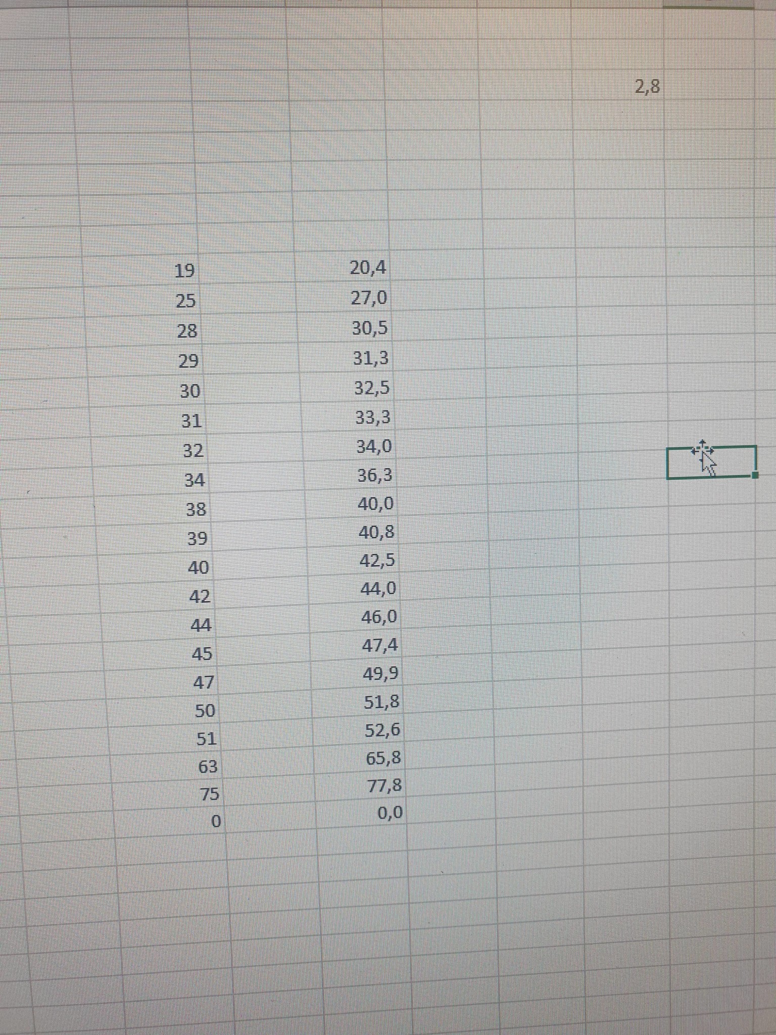

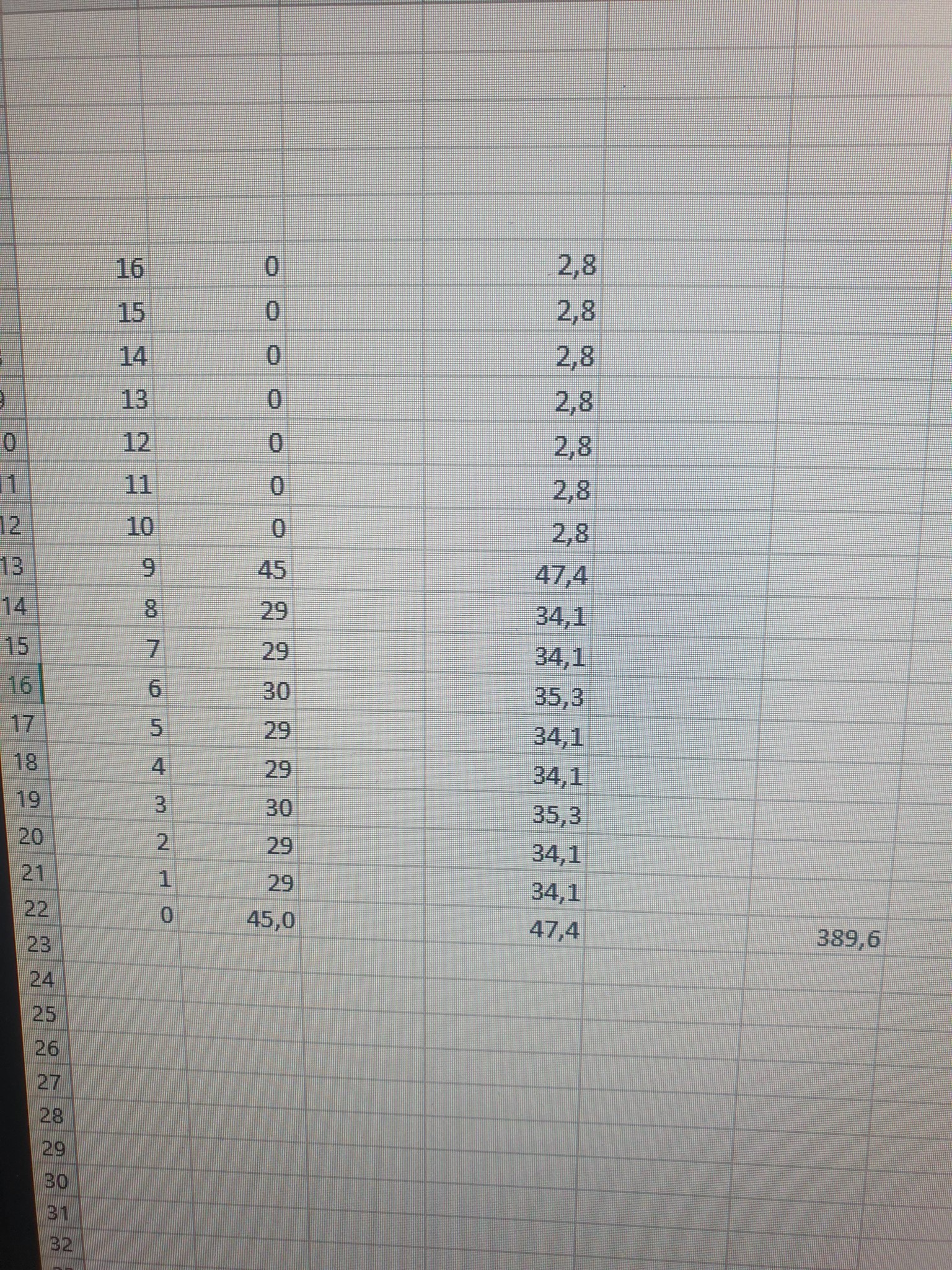

Från vänstra kolumen i bild1 hämtas värden och läggs i en rullgardinsmeny, mitten kolumnen i bild 2.
Väljer jag tex 30 så skrivs värdet ( från högra kolumen i bild 1 ut till höger kolumn bild 2 (32.5) + värdet från T3 2.8
Problemet jag hade var att väljer man 0 så ska inte 2.8 plussas på men det löste sig med OM(ICKE ) som jag skrev tidigare

Nu är värdet 0 i höger kolumn inte 2.8 som på bild2

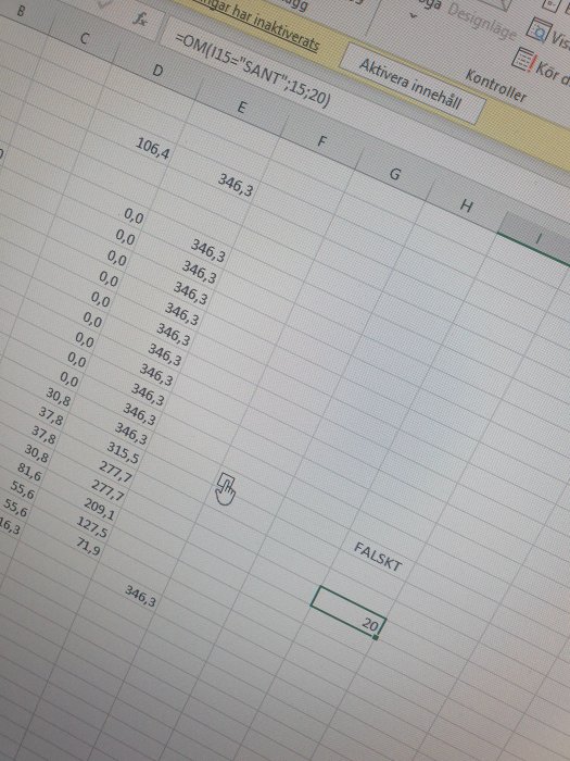

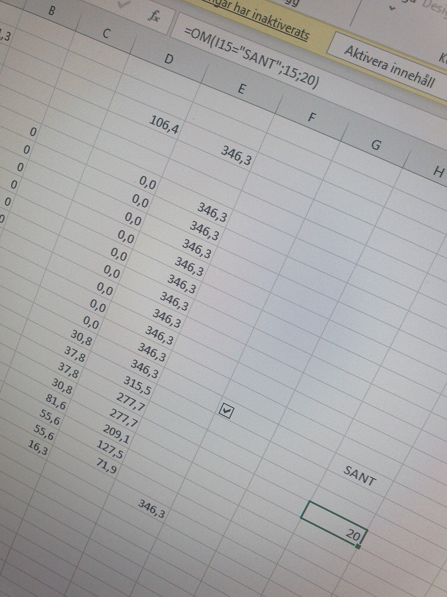

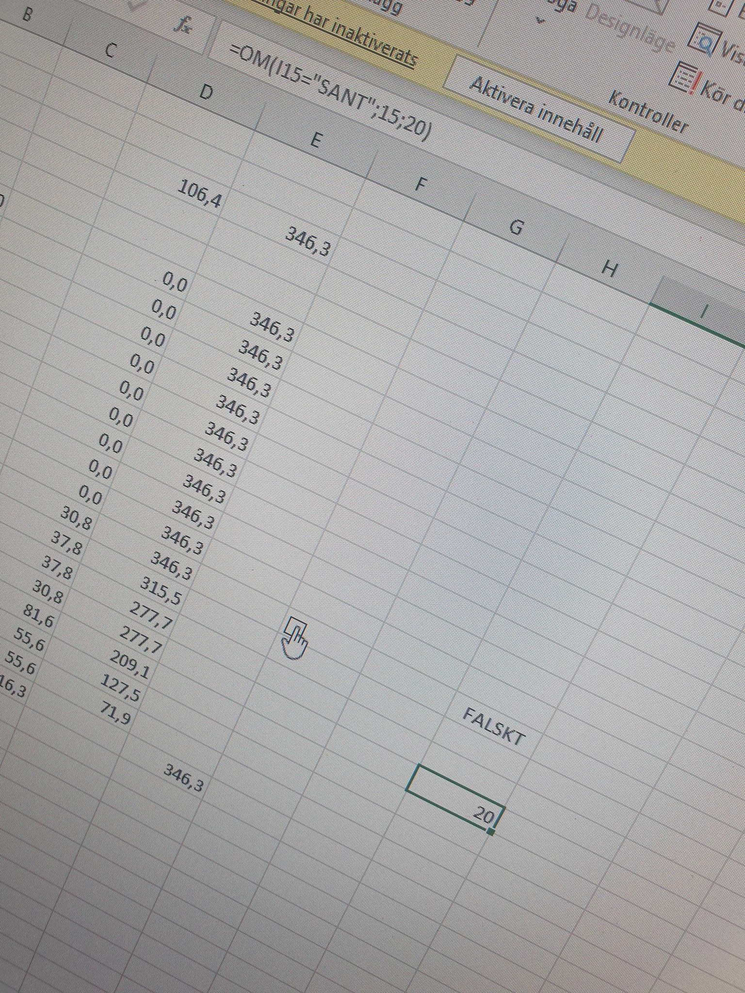

Kan man ha en kryssruta som beroende på om den är i eller urbockad visar / döljer ett värde i en cell?
Kryssruta har jag fått till men varför funkar inte formeln?
Ett kalkylblad med numeriska data och en formel. "SANT" och "20" är synliga.
Excel-kalkylblad med data, formler, och en varning om inaktiverat innehåll på skärmen.
Är det inte så att om det står SANT i ruta I15 så ska värdet 15 skrivas ut, om det inte står SANT så ska 20 skrivas ut?
Eller är det jag som är kass :)
N
Det räcker med att du skriver =OM(I15;15;20) när du refererar direkt till en kryssruta (sant;falskt) så fungerar det som du vill.

Ja ta mig tusan så funkade det nu tack!
