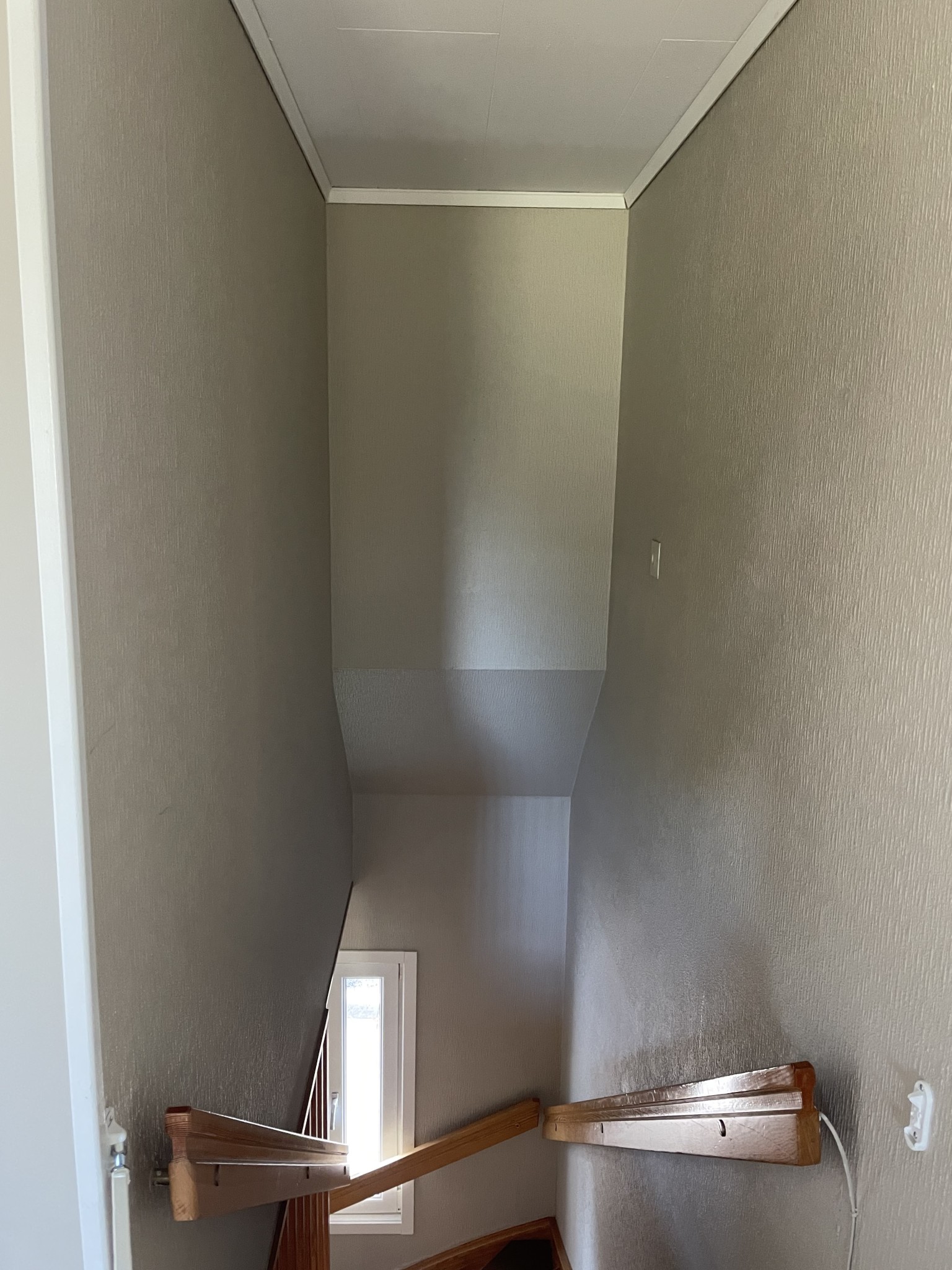

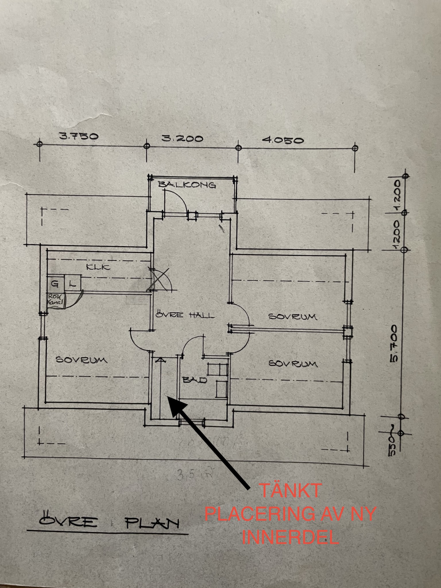

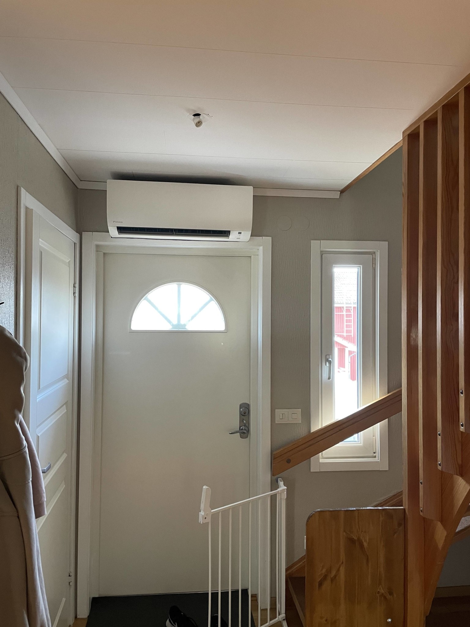

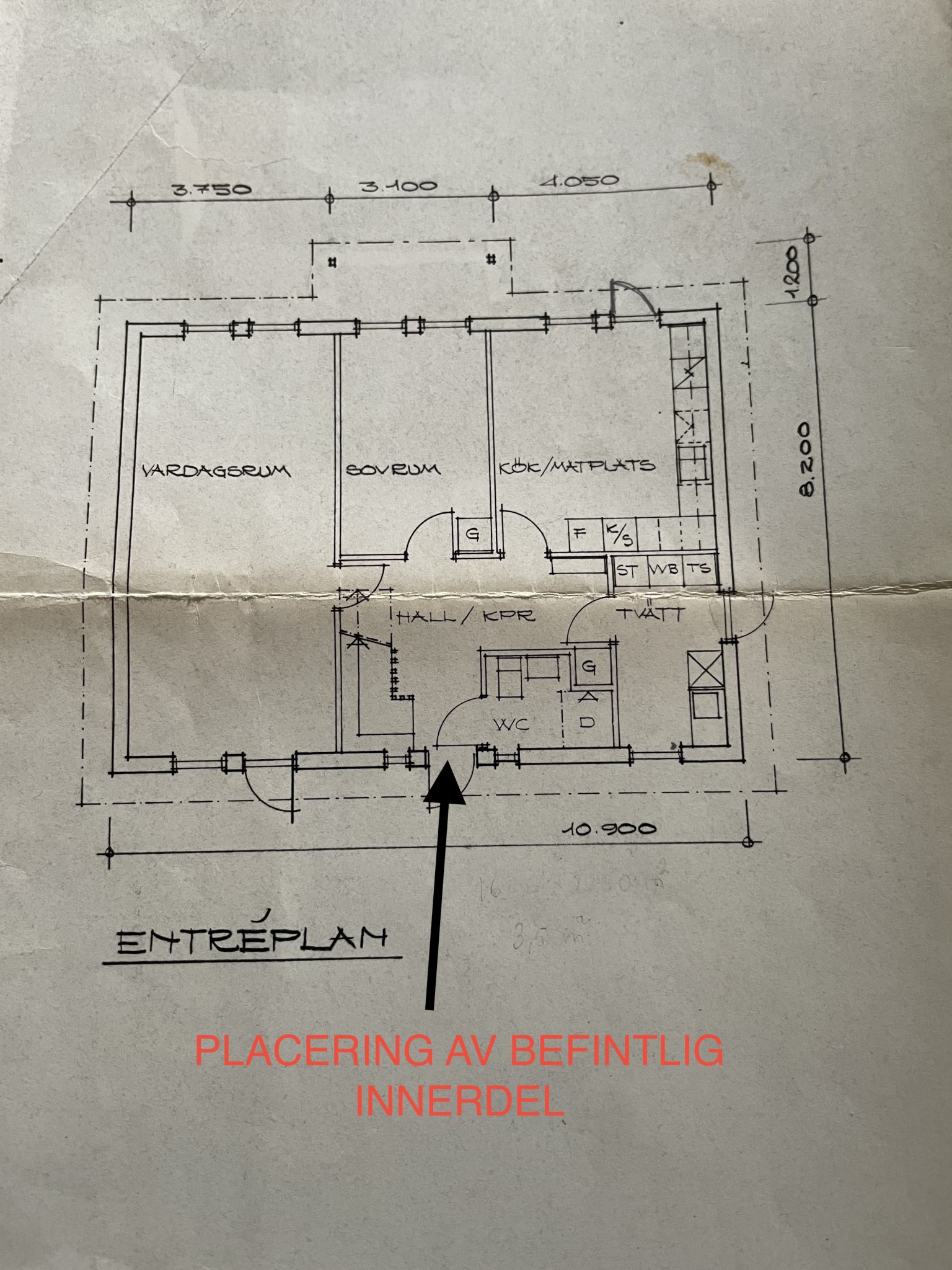

Vi bor i ett hus byggt -79 140 m2 med direktverkande el samt en luftvärmepump.
Den nuvarande pumpen sitter ovanför entredörren och fungerar bra på nedervåningen. (öppnare planlösning än på ritningen)
För att slippa köra så mycket med elradiatorerna på övervåningen så går jag i tankar på om man kan sätta en till pump.
-Är den tilltänkta placeringen bra? Kanske bättre vid den kryssade dörren?
-Kommer den hjälpa "tillräckligt" när det är smårum på övervåningen?
-Gör det skillnad att även montera luftflyttare typ Fresh cellsius in i sovrummen?
Bilder på befintlig och tilltänkt placering

Känns som om det skulle vara bättre brevid balkongen (till vänster eller höger) då det i trappen blir som en korridor som riktar luftströmmen rakt mot balkongen ?
