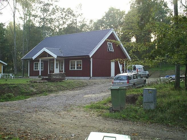

Vi har gjort det mesta själv... Vi köpte en lösvirkessats med stomresning                     ( stomresning = tätt med papp på taket, 2 snickare jag och en kompis, tog 3 dagar).
Grunden med avlopp gjorde vi själv.... hade hjälp av en firma när vi skulle gjuta...lite för dyrt att misslyckas!
Kakel och klinker i badrum hade vi hjälp med... hade tillräckligt att pyssla med, ångrar inte den kostnaden!
Sen har vi en rörläggare som kopplat värmepumpen och dyl...
Annars resten själva!
Huset kommer att hamna på ca: 1 000000 inkl bygglov och andra avgifter (blir en del såna...)
Tomt och gräv ca: 200 000
Vettig boendekostnad  :)
Måste ju kännas bättre att vart så delaktig, jämfört med att i princip bara mottaga nycklarna.

Huset kommer från Dekorhus ( www.dekorhus.se )
Är ett Monica. Det är på 164m2 1 1/2 plans
och ligger utanför Brösarp (Österlen, Skåne).
Tiden vi lagt ner är svår att beräkna...
men skulle gissa på så där en 2500 timmar
jag, min flickvän och min käre fader...
Jag trodde det skulle vara svårt att hålla budget, men det går...!
Så jobbar ju farsan hos lokalföreningen (byggvaruhandel), jag e sladdklyddare,
grävis kör rally (och jag skruvar till honom) och röris är bara jävligt schyst!

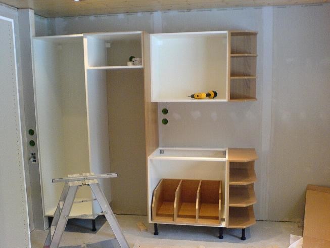

Lite fler bilder...!
kök
Köket idag..fattas bara en kakelsättare... :-[
Har väntat någon månad nu så det blir väl till att göra ett själv!
