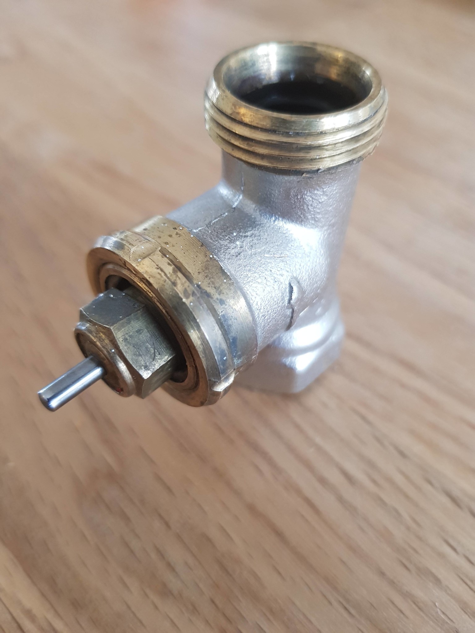

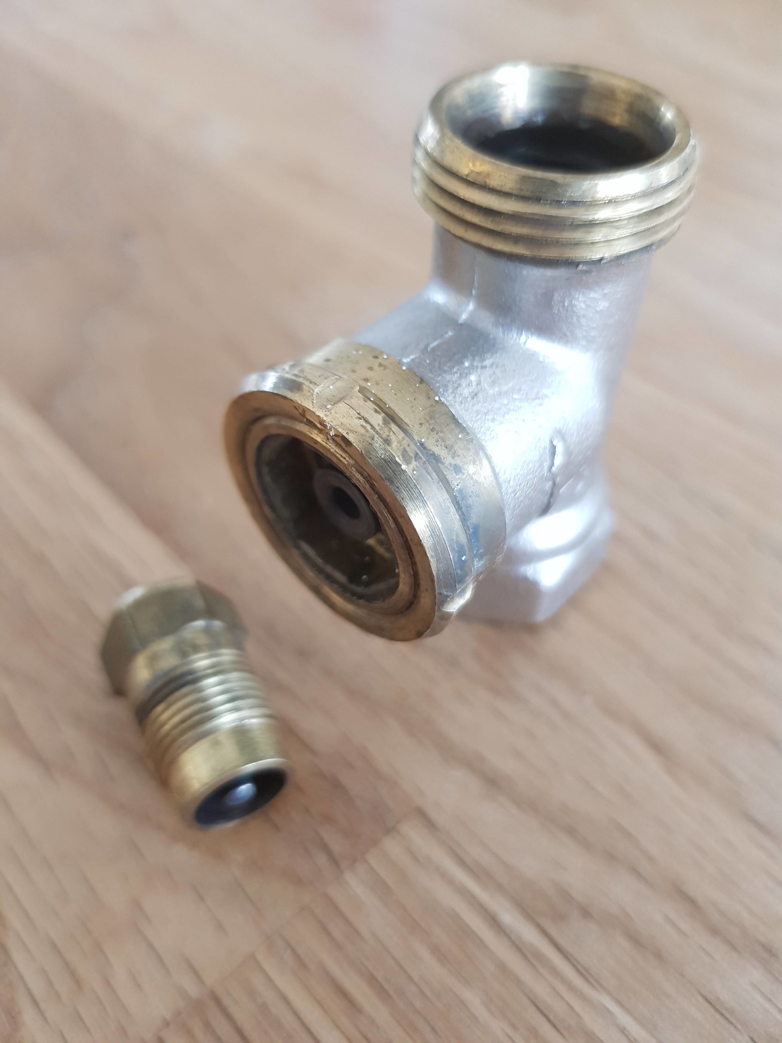

Såhär ser det ut. Vet inte om det är den sexkantskruven du mena? Innanför den finns ingen skruv.
  • Närbild av ett radiatorrör och en sexkantskruv vid en elementanslutning mot en vägg.
  • Metallförgrening med en framträdande sexkantsskruv på träbakgrund.
  • Vinkelrör med sexkantskruv och O-ring vid sidan på ett träunderlag.

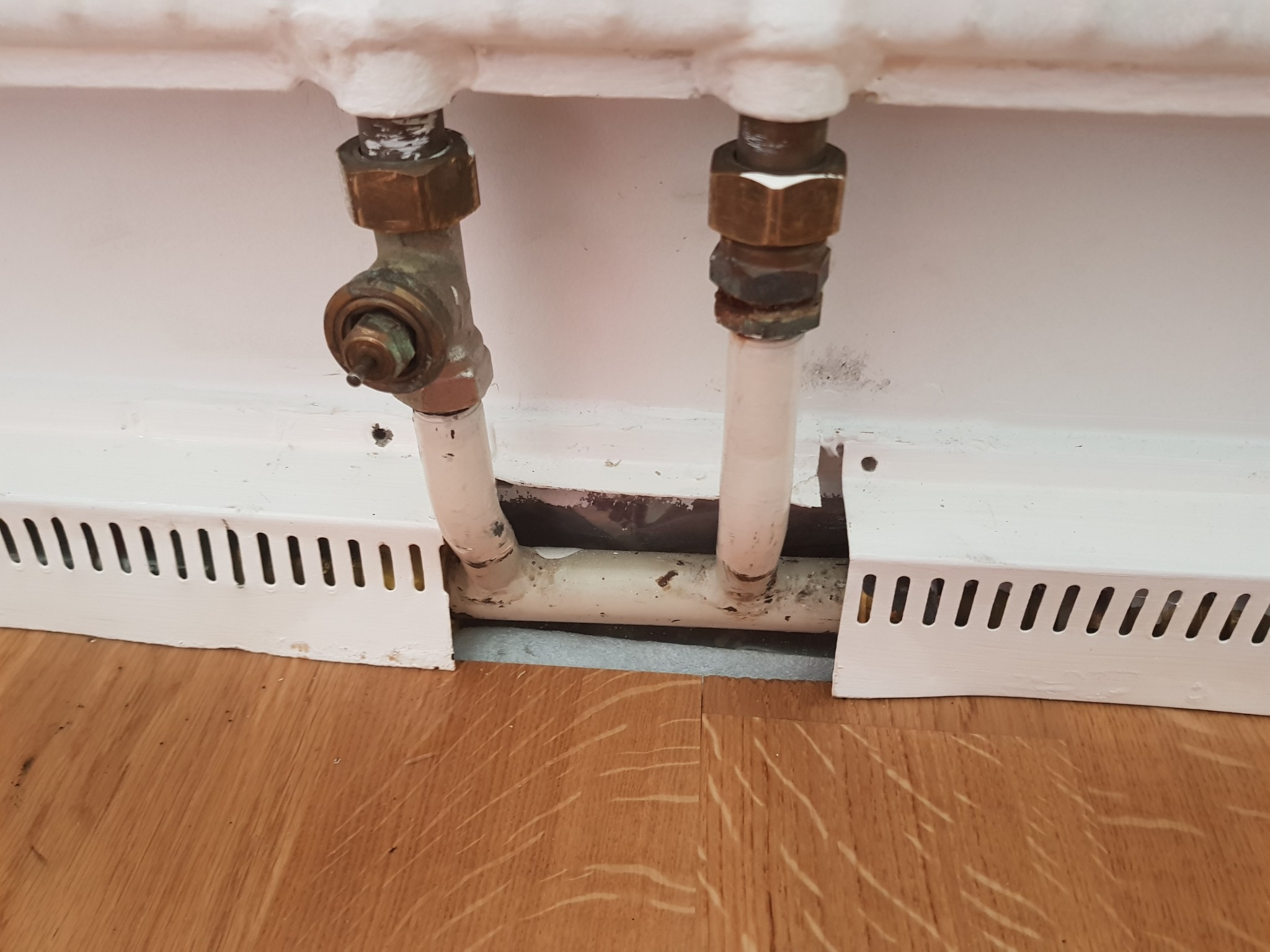

Du har inte den sexkantsmutter och strypventil som skutten11 beskriver.
Du har din fördelare/strypventil bakom golvlisten.

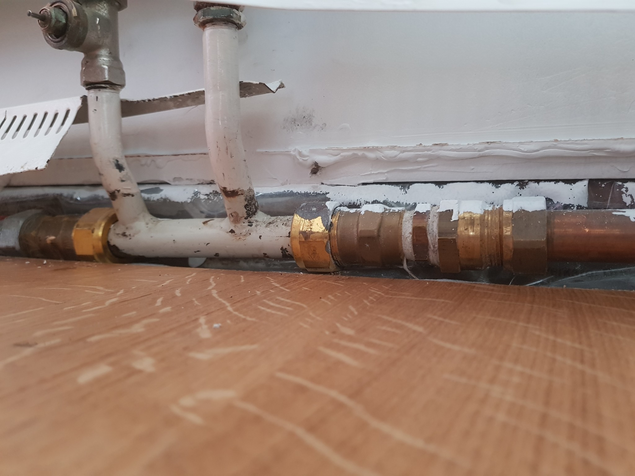

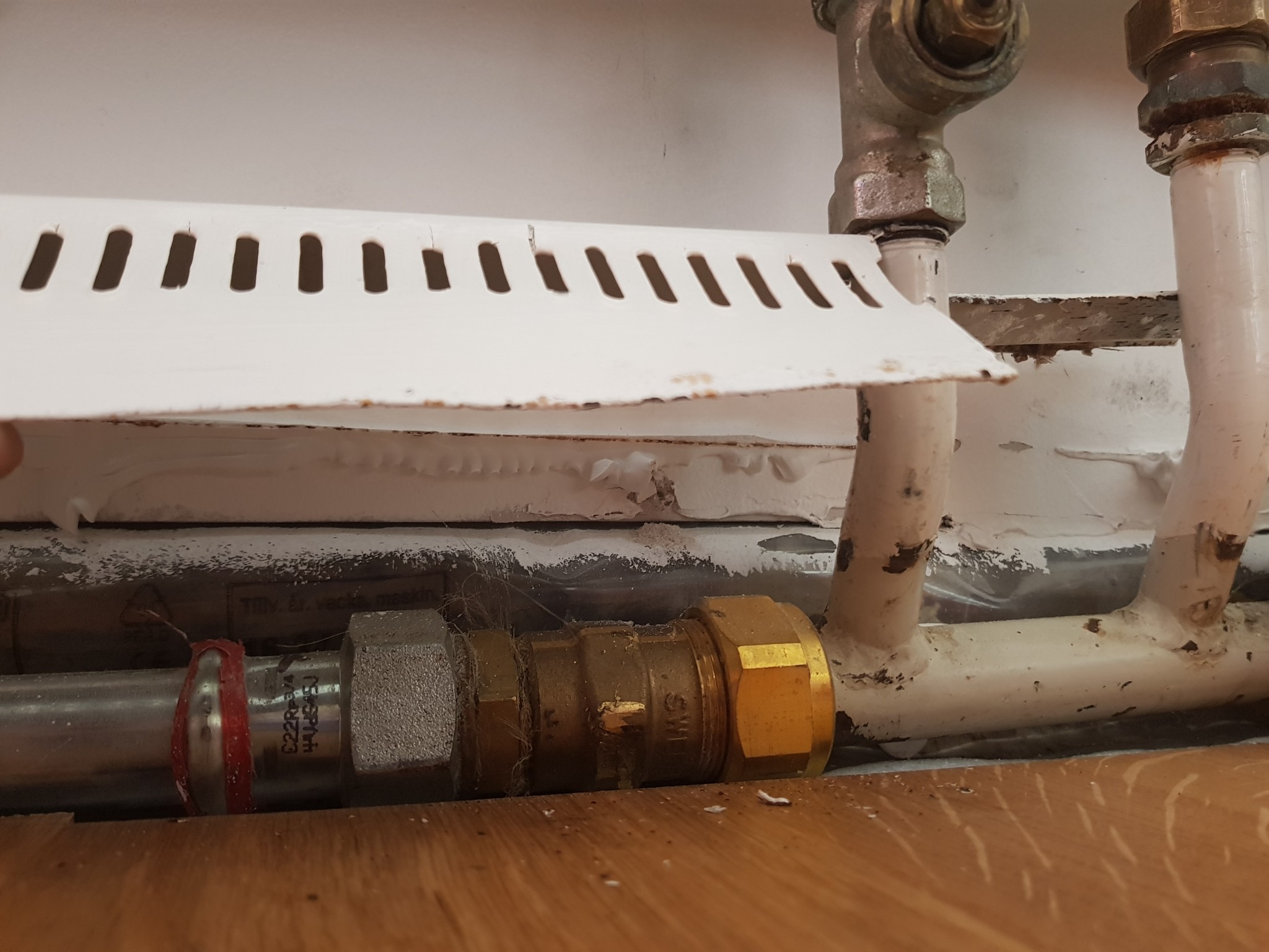

Här är bild på hur det ser ut bakom listen.

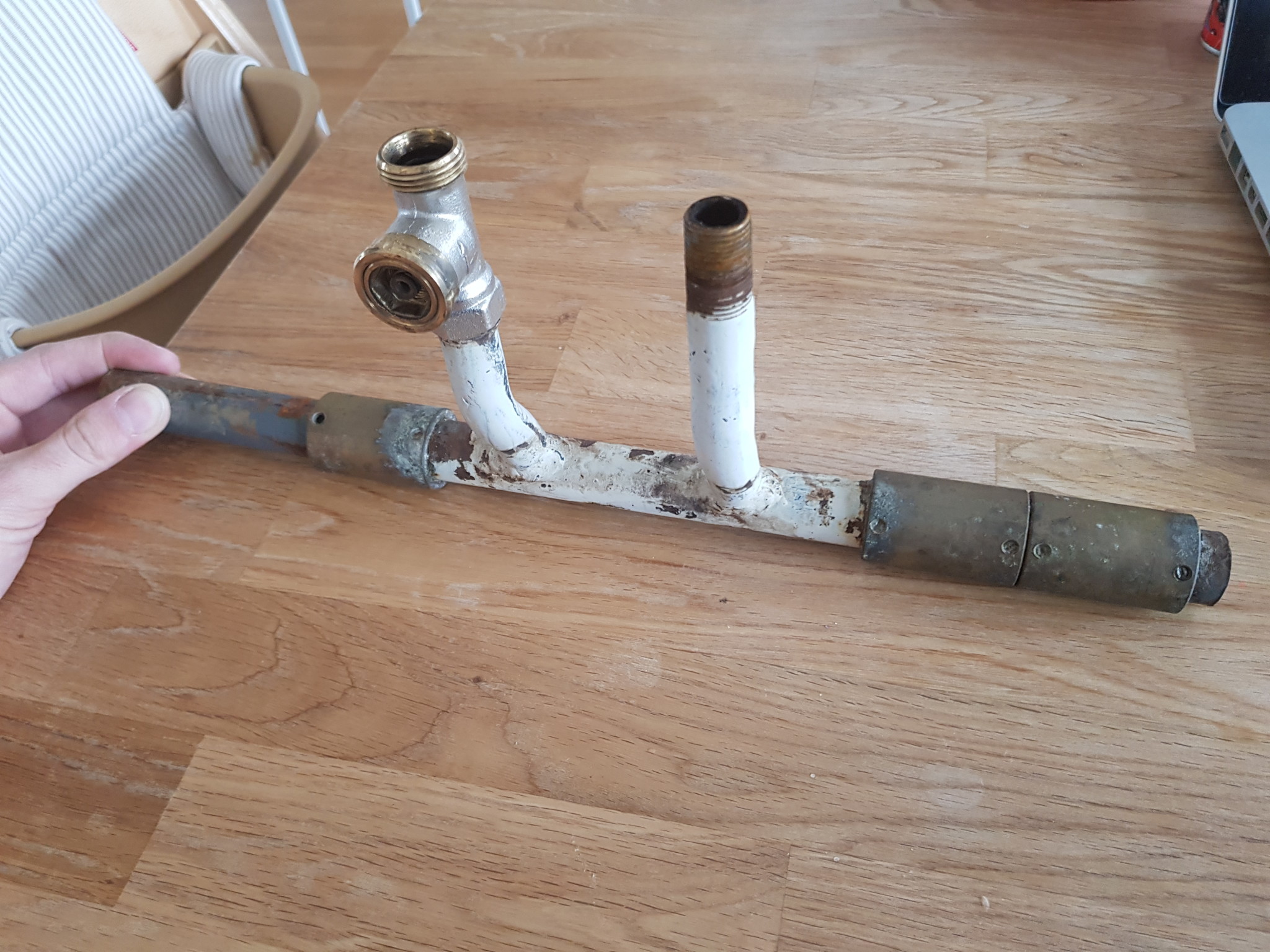

Samt en bild på rören av ett borttaget element. Det består av en bypass och vanliga rörkopplingar. Ingen strypventil.
  • Rör från borttaget element med bypass och rörkopplingar synliga bakom golvlisten.
  • Hand håller rörkonstruktion med bypass och kopplingar från ett demonterat element, mot trägolv bakgrund.
Det sitter en fast strypning i det där blocket.
Dom där mässingskarvarna innehåller en O-ring som ska täta.
Denna O-ring spricker väldigt lätt när man rör på rören.

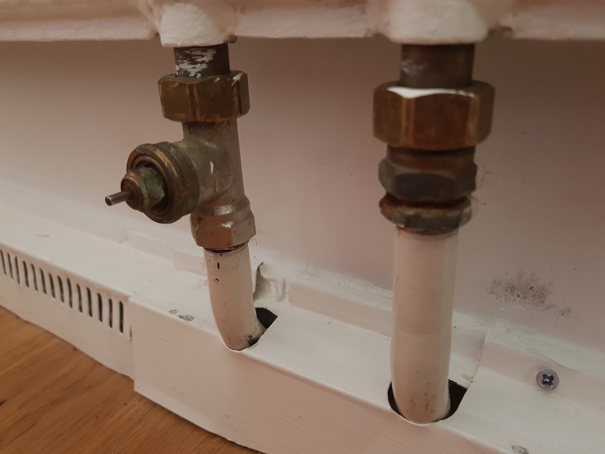

Det är andra kopplingar nu. En rörmokare satte på den vänstra sidan i höstas, och den andra sidan för ett par år sedan (innan vi flyttade in). Men problemet fanns även innan detta bytet.
  • Radiator med synliga rörkopplingar, varav en är nyare, under en vitmålad fönsterbräda.
  • Värmeelement med kopparfogar och rör, vänstersida nyligen installerad, högra sida äldre.
Lite konstig bild, men där ser man den fasta strypningen i röret. Den sitter precis efter termostaten (mellan de två uppstickande rören).
  • Svårtolkad bild av en strypning i rör efter termostat mellan två rör.
Kan det vara att den strypningen inte finns kvar? Så det inte "pressas" upp vatten genom termostaten?
S
Är nog ett rätt antagande av dig , det kanske var en järnbit som rostat upp , då blir det inget tryck upp i elementet
S
Har ingen patentlösning , knepigt att veta hur mycket det ska strypa men någon form av förträngning i kopplingen efter elementet kan gå , kanske sätta en strypventil på röret , dom går att ställa i olika lägen
